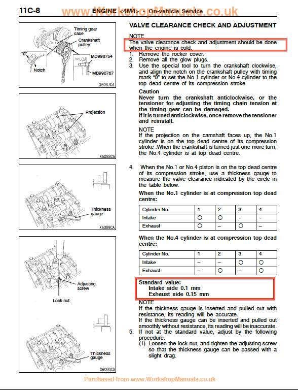

Можно и по :*DRINK*: , но если внимательно прочесть, то что написано в принскрине с мануала, там написано, что в скобках значения на горячую.

На странице мануала - VALVE CLEARANCE CHECK AND ADJUSTMENT (глава 11A-ENGINE MECHANICAL)
Measure the valve clearance.
If the valve clearance is not as specified, loosen the rocker arm lock nut and adjust the clearance using a thickness gauge between the cam shaft and the roller while turning the adjusting screw.
Standard value (cold engine):
Intake valve: 0.10 mm
Exhaust valve: 0.15 mm

Standard value (cold engine - холдный двигатель):
Ну да. На самом деле я тоже видел эту <опечатку> с зазорами, но не помню в каком месте мануала.

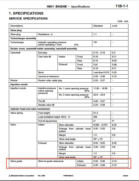

Вот такое нашел, может поможет
