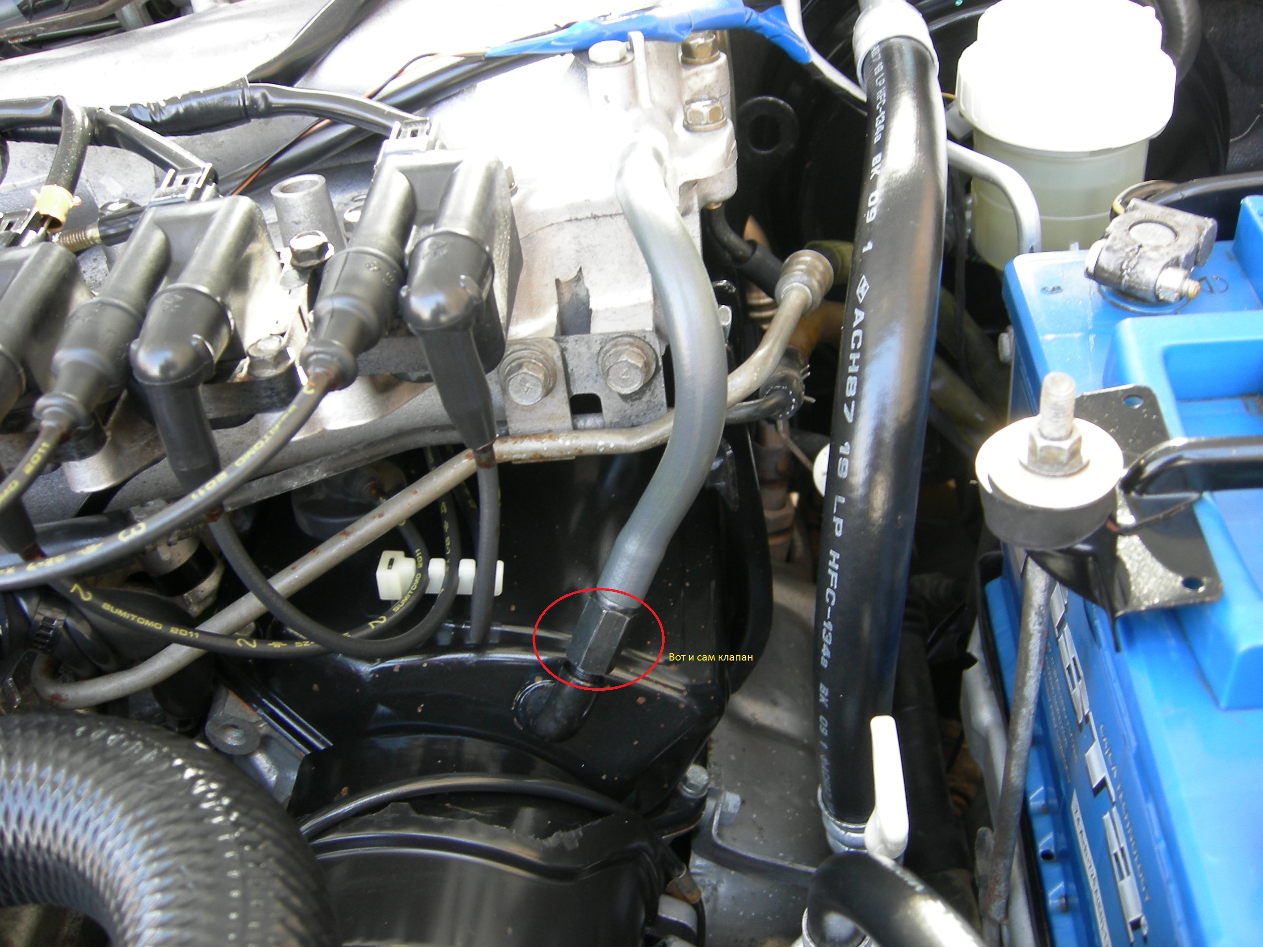

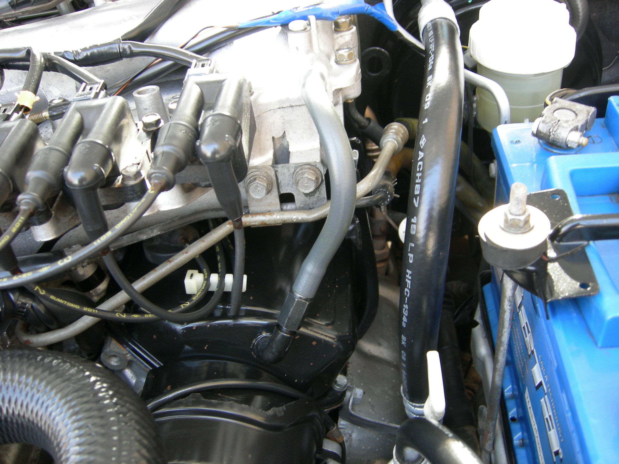

Вот мой клапан.

А что то я самого клапана у Вас не вижу на фото? Напрямую что ли с крышки на впуск?

Вон тот шестигранный переходник и есть клапан.
