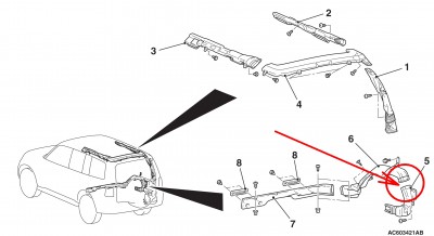

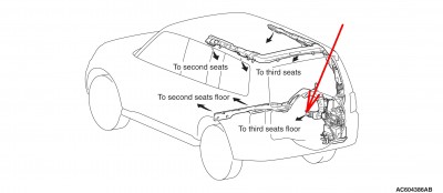

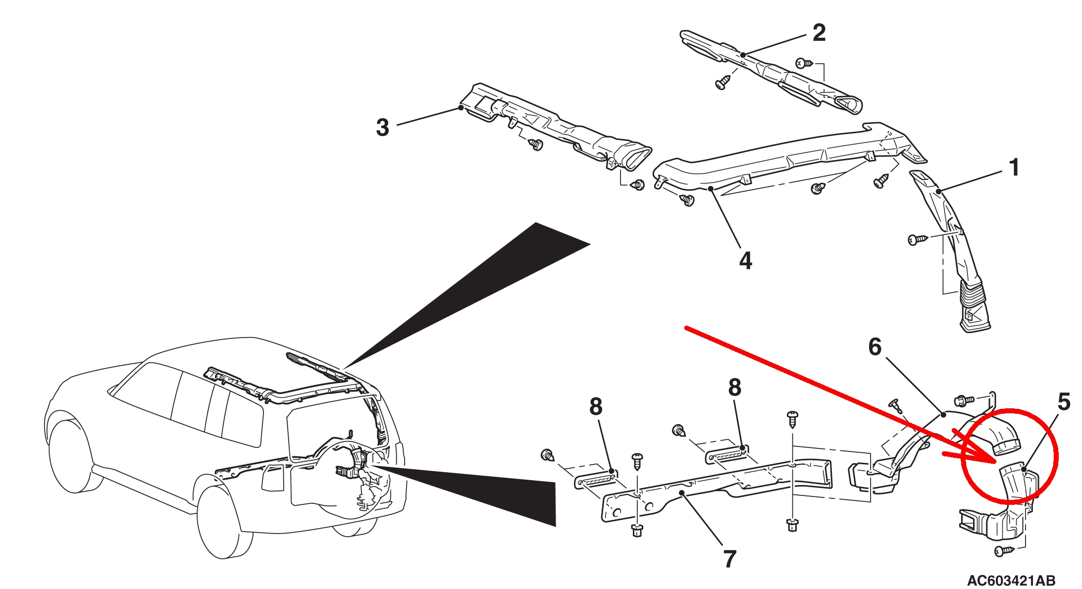

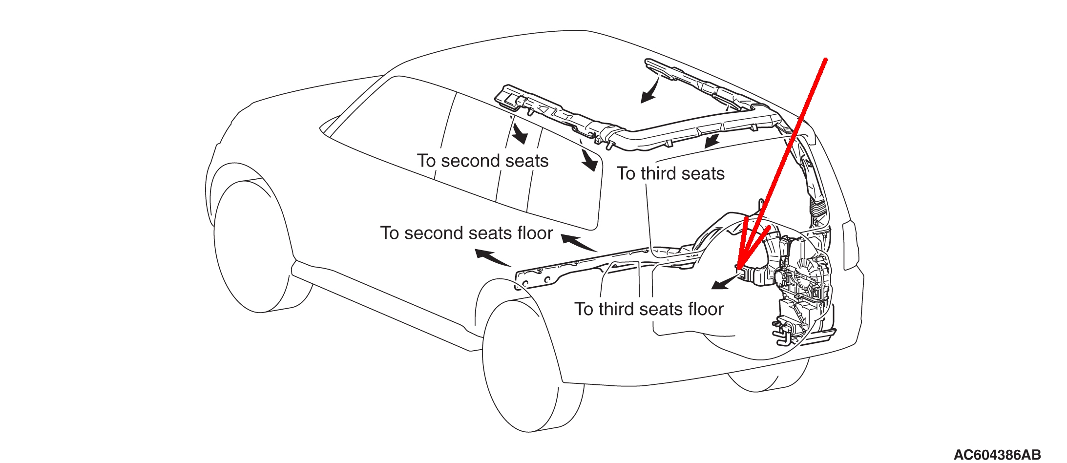

Щас до компа добрался.Картина примерно така
Как раз шумно за обшивкой и именно в месте,где предполагается соединение(рис.)
Предварительно думаю,что произошло рассоединение воздуховода.
Alex Sam,вот глянь схемку прохождения воздушных масс :mrgreen: потоков
Я так понимаю,нижнее отверстие и служит для подачи воздуха.
А сейчас из верхнего каки-то потуги,потому как разрыв произошёл и вниз терича никак не попадае,а вот верхнему достаётся :*SCRATCH*:

megranny писал(а):Alex Sam,вот глянь схемку прохождения воздушных масс :mrgreen: потоков
Ну что сказать, видимо обманул я тебя жестоко :(. У меня сейчас как раз эта часть снята, валяется в другой машине. Вечером посмотрю. Если верить схеме, там действительно ответвление в ноги третьего ряда. Но этот кусок крепится к корпусу печки саморезом, маловероятно, что он открутился сам. Может действительно что с приводом заслонки?
Снимай обшивку, там делов даже не на 10 минут, а на 5 с перекуром. 2 винта под креплением шторки, отщелкнуть верхнюю часть, отщелкнуть порожек (под ним 1 саморез нижней обшивки), скобу сбоку в полу открутить и сдернуть этот кусок на полу, под ним пара саморезов, и еще пара просто под ковриком под задним сиденьем.
