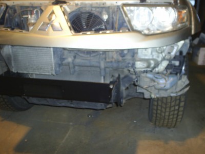

Продолжаем строить машину. Машина встала на причал к всем известному Саше МЭЗ. Будем строить передний бампер и ставить лебедку. Отчет по готовности.

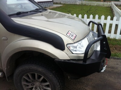

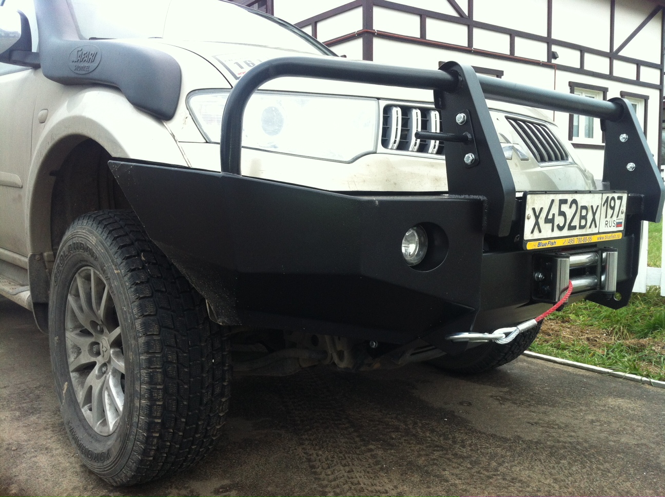

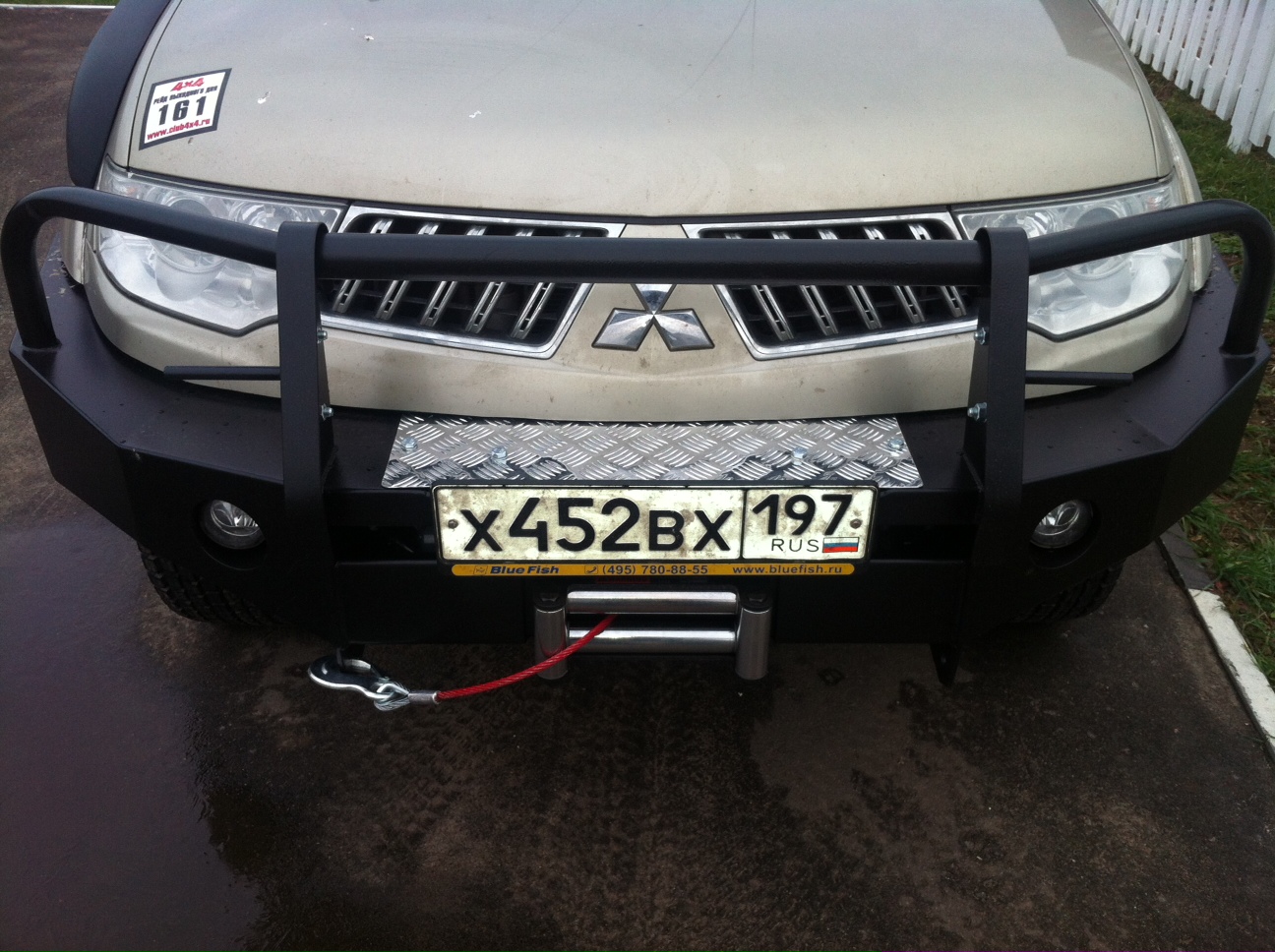

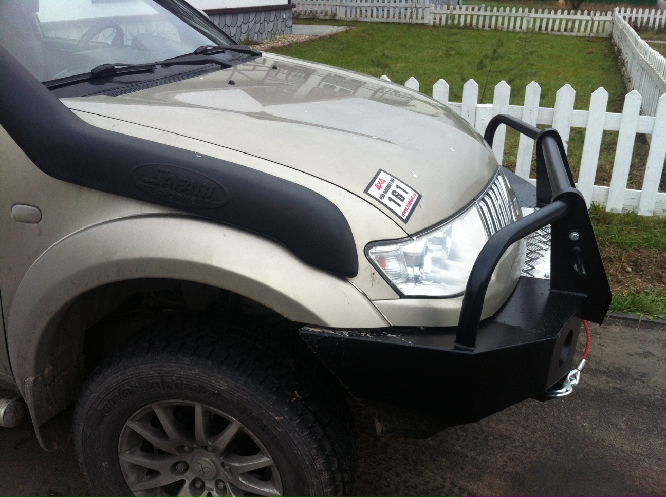

Итак я получил своего Додошу! Автомобиль просто преобразился, приобрел боевой вид!
Недавно поскреб по сусекам и понял, что есть Н-нная сумма денег, которая жутко жжжет карман и ее срочно надо вложить в машину. Немного подумав было решено ставить передний силовой бампер.
При выборе конторы по изготовлению и установке силового бампера, я руководствовался отзывами на форуме про Сашу МЭЗа (noroad.ru). Позвонил я ему в середине октября! Саша рассказал мне все аспекты, назвал ценник и сказал что позвонит мне в начале ноября, так как на тот момент шла усиленная подготовка боевых коней к Чухломе.
В ноябре мы созвонились и Саша предложил мне заодно поставить лебедку по вкусной цене. Я не задумываясь согласился и вот 08 ноября я уже был у него. Надо сразу сказать, что Саша сразу производит впечатление порядочного, обязательного и ответственного человека. Все работы выполнены точно в срок! По качеству претензий нет и быть не может
Теперь к делу.
Силовой бампер - 30000 рублей.
Лебедка - зависит от модели.
Сроки: 4 дня.
Наличие сертификатов: Да.
Если соберетесь ставить силовик - сделайте сначала боди-лифт.
Качество и внешний вид смотрите на фото. Если есть вопросы - рад помочь
Теперь к делу.
Сроки: 4 дня.
Последний раз редактировалось Rodogast 14 ноя 2012, 16:28, всего редактировалось 1 раз.
НМПС 2008 г.в., 3.2 дизель 4М41, АТ, лифт подвески Iron man, бодик 4 см, проставки под передние стойки, шноркель, сапуны, 33" тапки, силовой бампер, силовые пороги, лебедка Come Up 9.5, второй бак, габажник.
DenisR
- Сообщения: 3011
- Откуда: Москва. Сев.Тушино
- Благодарил (а): 17 раз
- Поблагодарили: 186 раз

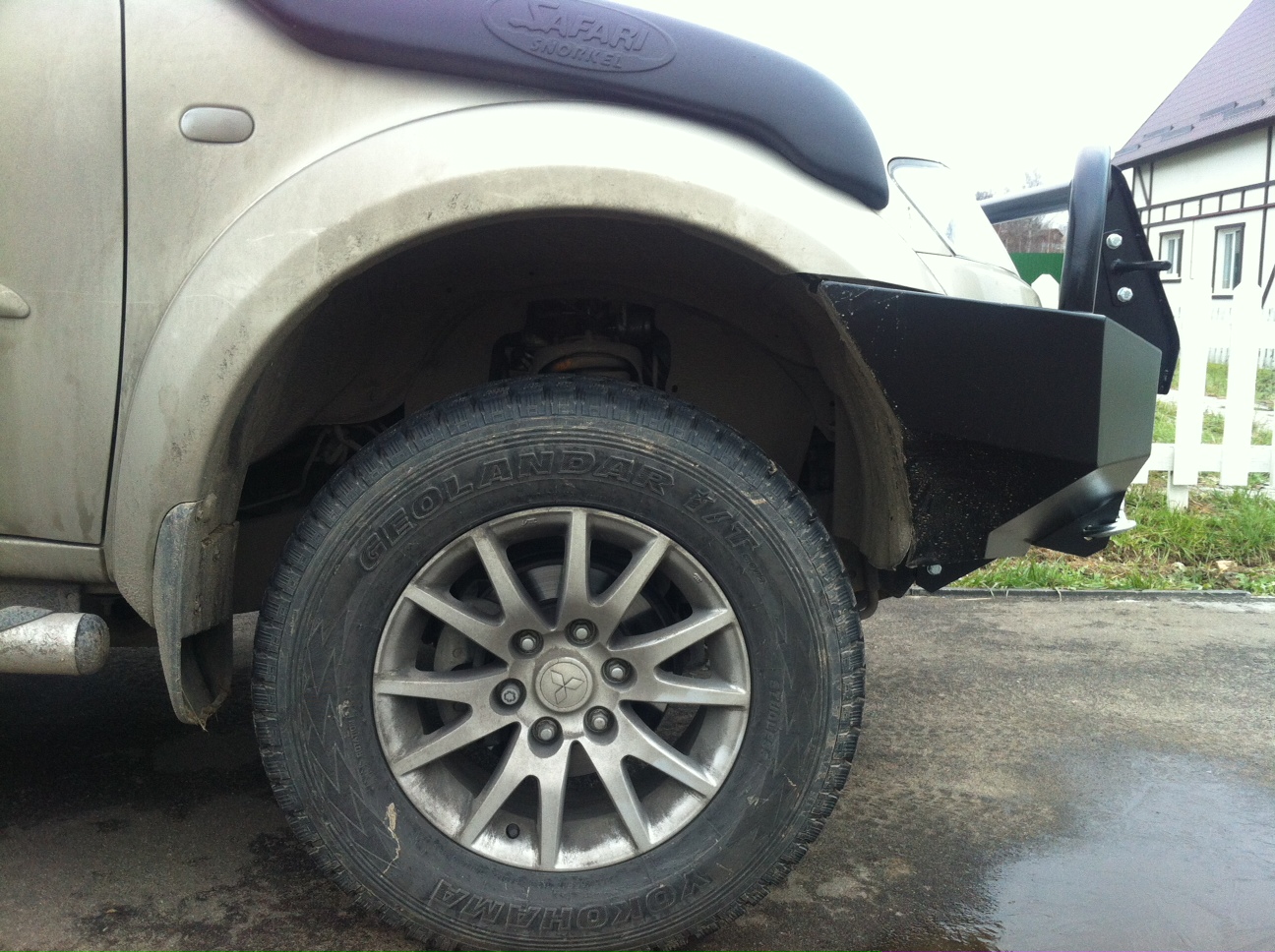

Re: Подготовка pajero sport new 3.2 DiD 4AT
Rodogast
насколько морда просела после установки бампера с лебедкой?
Около 2 см.DenisR писал(а):Rodogast

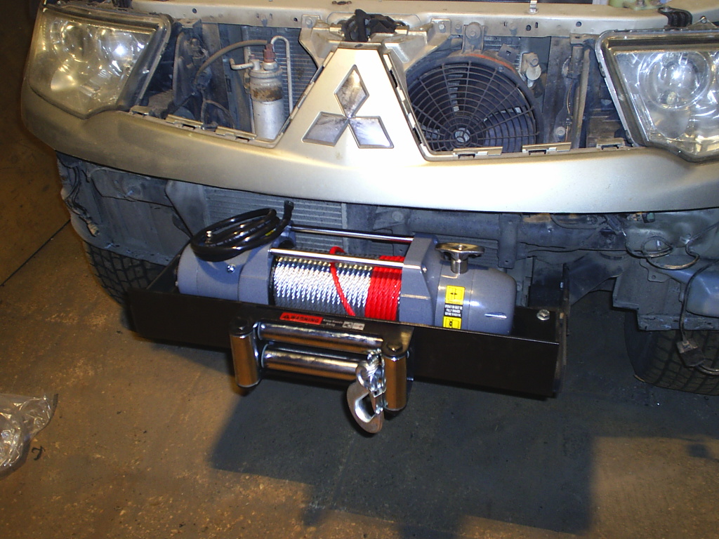

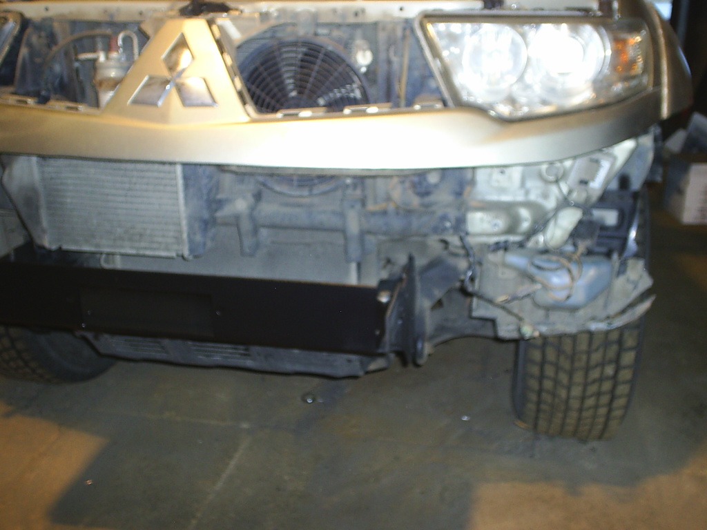

А вот так выглядит площадка под лебедку и сама лебеда без бампера. Спасибо Саше за фото!
Странно, вроде уже выложил это сообщение с фотками, а его нет. Видимо в какой-то другой теме ответил))))
Кто-то пробовал ставить лебедь в штатный бампер? Купил спорта, теперь думаю как и какую надо ставить лебедку.
Rodogast
- Сообщения: 721
- Зарегистрирован: 08 ноя 2011, 17:18
- Двигатель:: 4М41
- Мой автомобиль(и):: Mitsubishi Pajero Sport New 3.2 DiD 4AT
- Благодарил (а): 15 раз
- Поблагодарили: 24 раза
Для 4М41 решений на данный момент нет.levules писал(а):Кто-то пробовал ставить лебедь в штатный бампер? Купил спорта, теперь думаю как и какую надо ставить лебедку.
На 4D56 встает в штатный без проблем, но разница в цене не сильно значимая.
+ лебедки в штатном бампере это вес конструкции.
- лебеды в штатном бампере это отсутствие возможности "пролечить" "лечащего" на дороге и неудобства в обслуживании лебеды.
