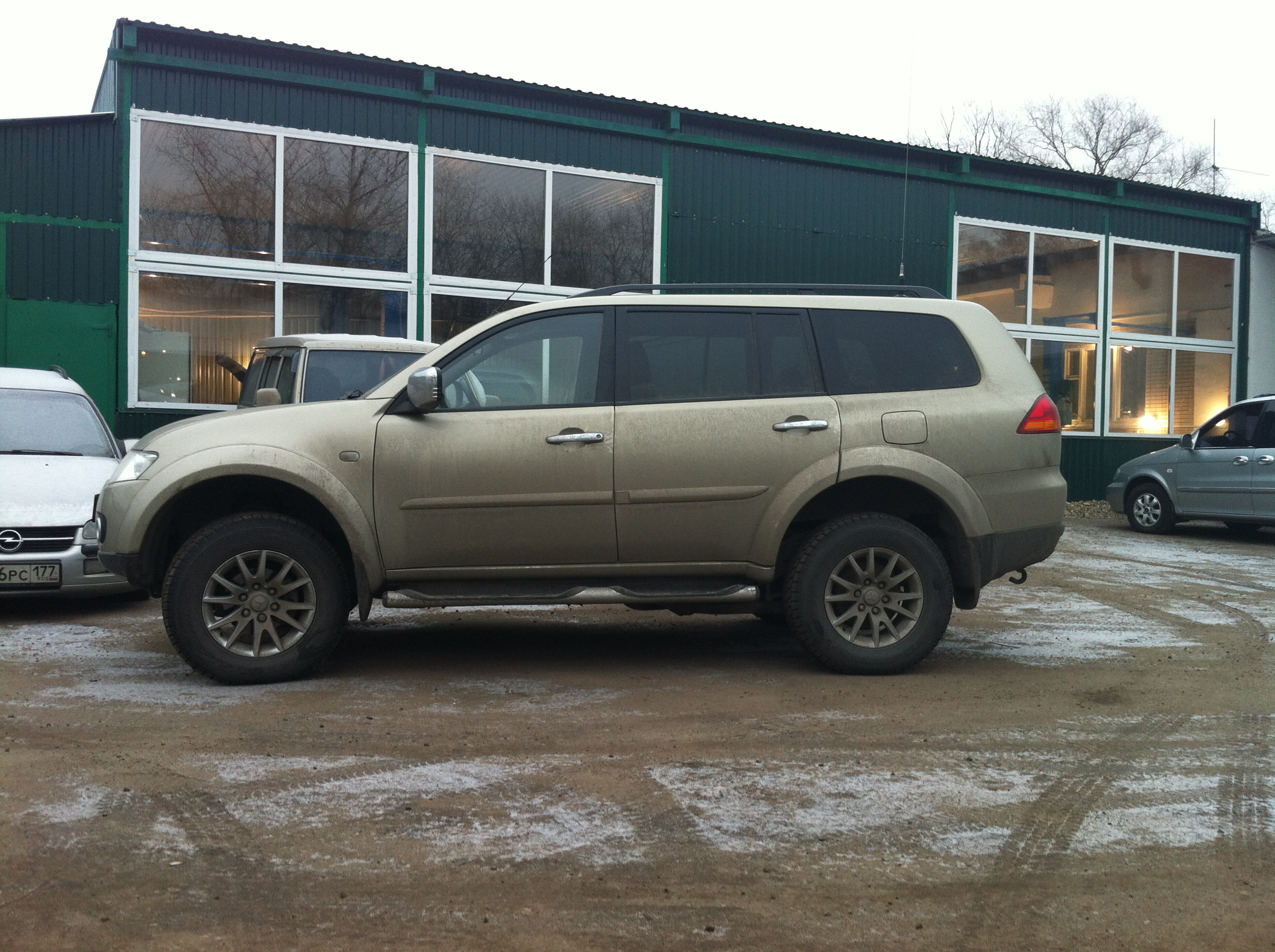

Итак настал долгожданный час! :*YAHOO*:
Реально:
Машина стала заметно выше.
Снизилась валкость при проезде диагональных препятствий (рельсы, лежаки наискосок).
Машина стала заметно жестче, собраннее.
Проезд лежаков по прямой - равносильно запрыгиванию на 20 см бордюр на скорости 30-40 км/ч :*WALL*:
Поворачивает и рулится как седан.
Тяжелее залезать в машину.
Применение порога при погрузки в машину - необходимость.
Машина выглядит смешно на 265/65/17, но это временно. ::-[:
По ощущениям:
Штурман говорит ехать по гравийке стало щекотно :*ROFL*:
Тяжелее парковаться (видно только крыши пузотерок, машины повыше - нормально).
Вырос расход на 1 литр.
Машину не ведет, но даже зрительно 100% необходимо делать сход-развал.
Сейчас машина должна постоять 1-2 дня, далее делаем сход-развал, о результах которого будет написано отдельно.

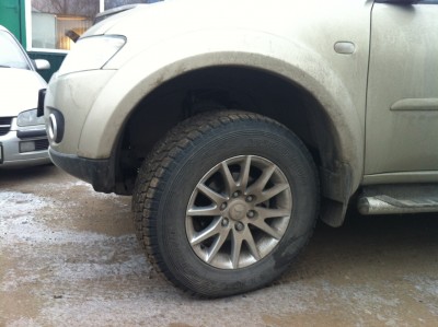

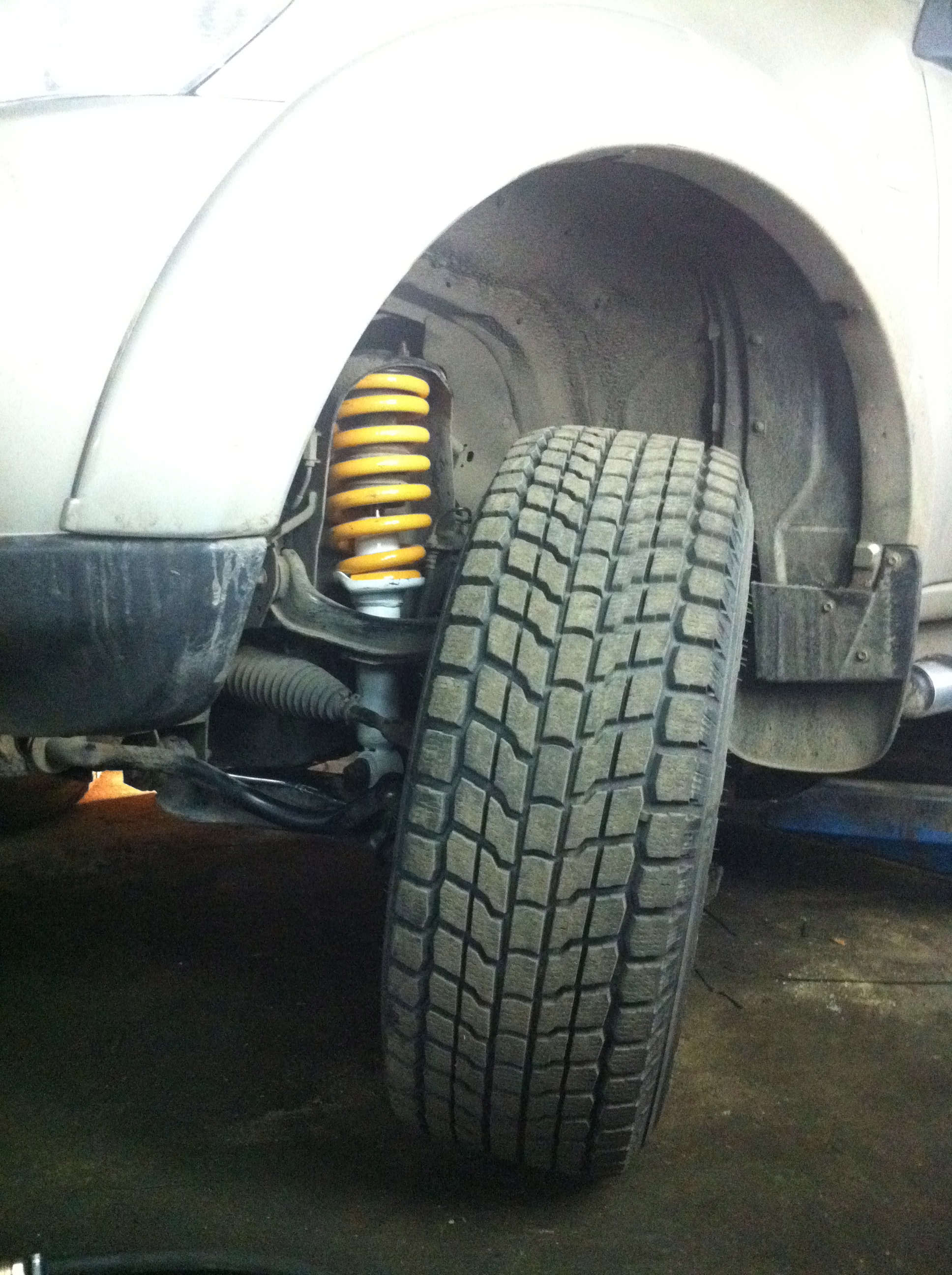

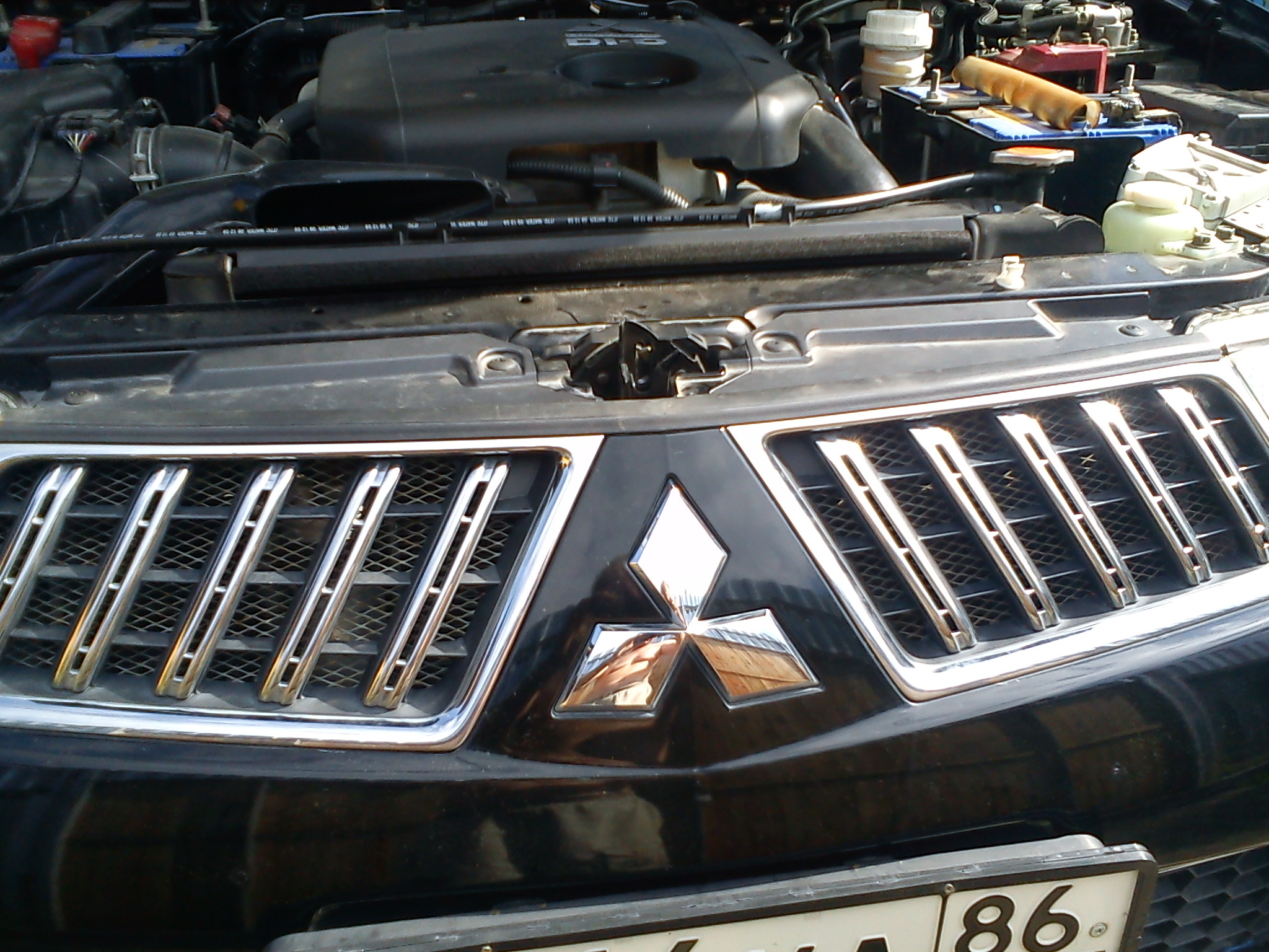

Вид машины с бодиком
Передняя арка с установленным бодиком

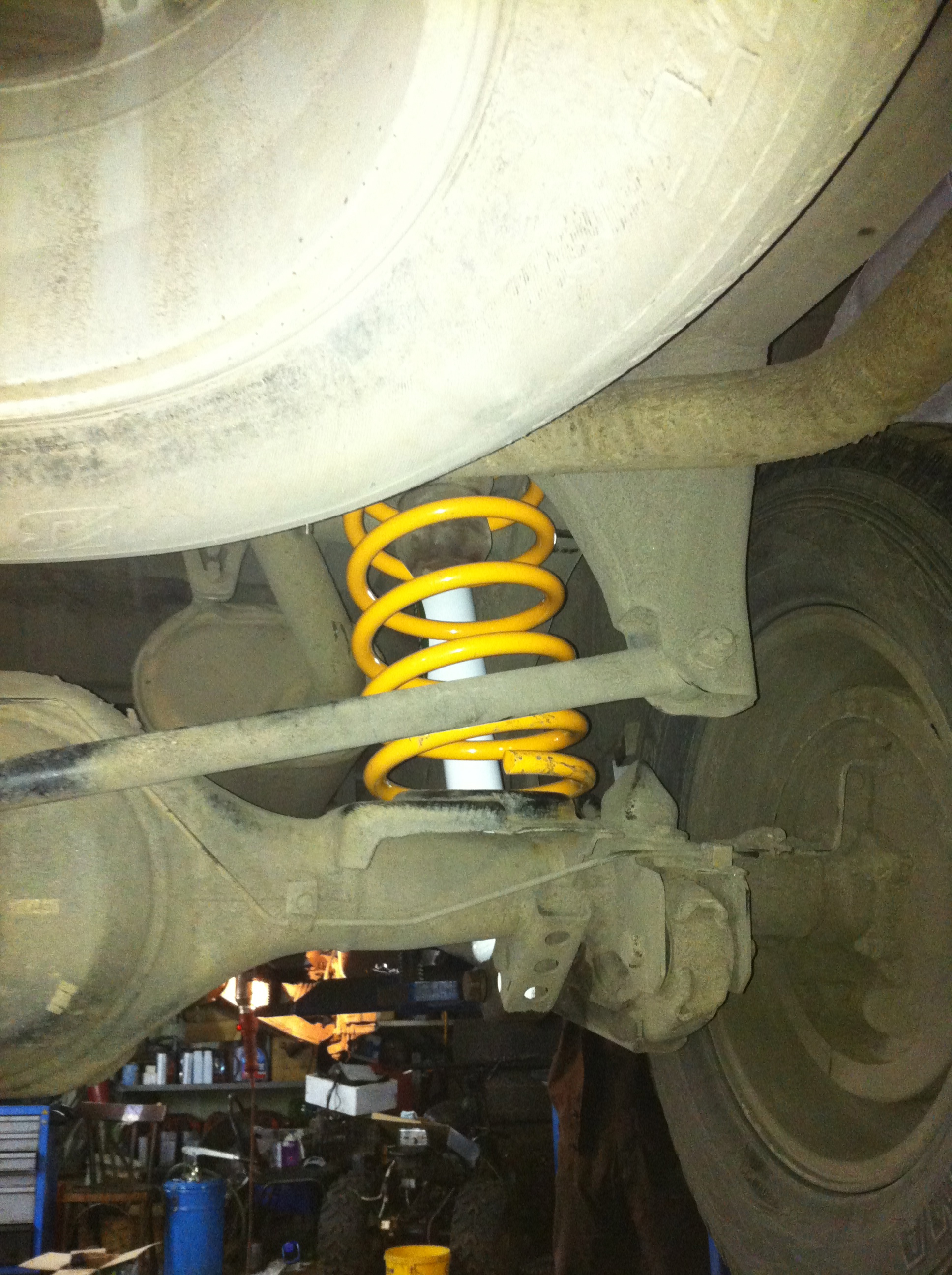

Лифт задней подвески
НМПС 2008 г.в., 3.2 дизель 4М41, АТ, лифт подвески Iron man, бодик 4 см, проставки под передние стойки, шноркель, сапуны, 33" тапки, силовой бампер, силовые пороги, лебедка Come Up 9.5, второй бак, габажник.

Лифт передней подвески

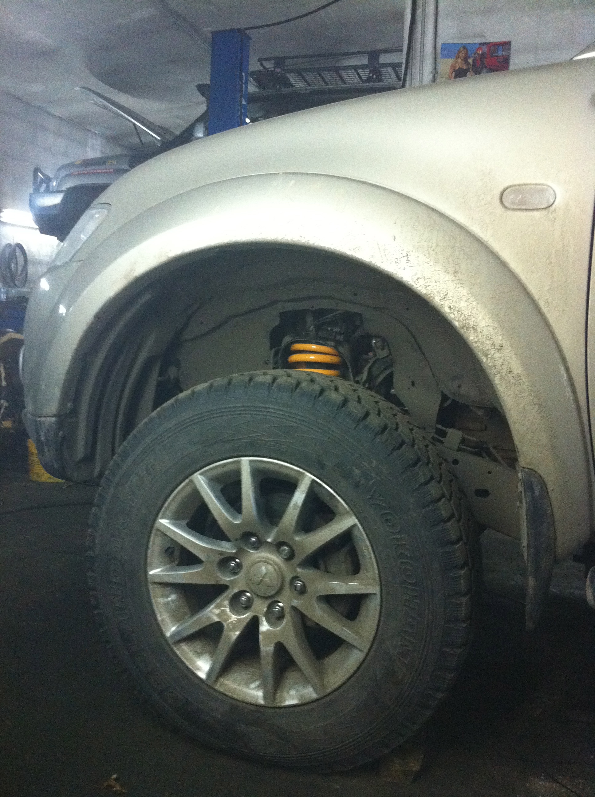

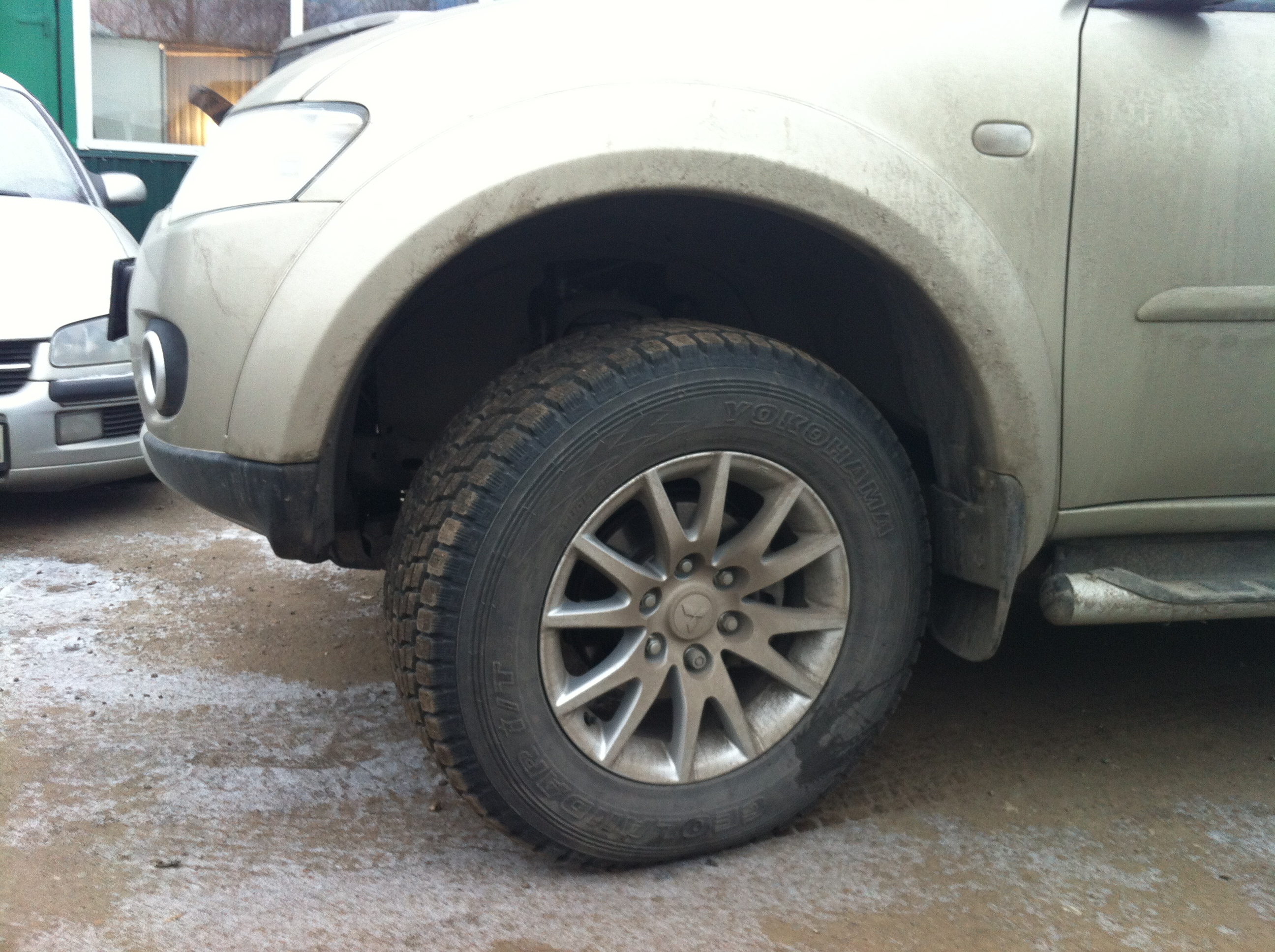

Передняя арка бодик+лифт подвески

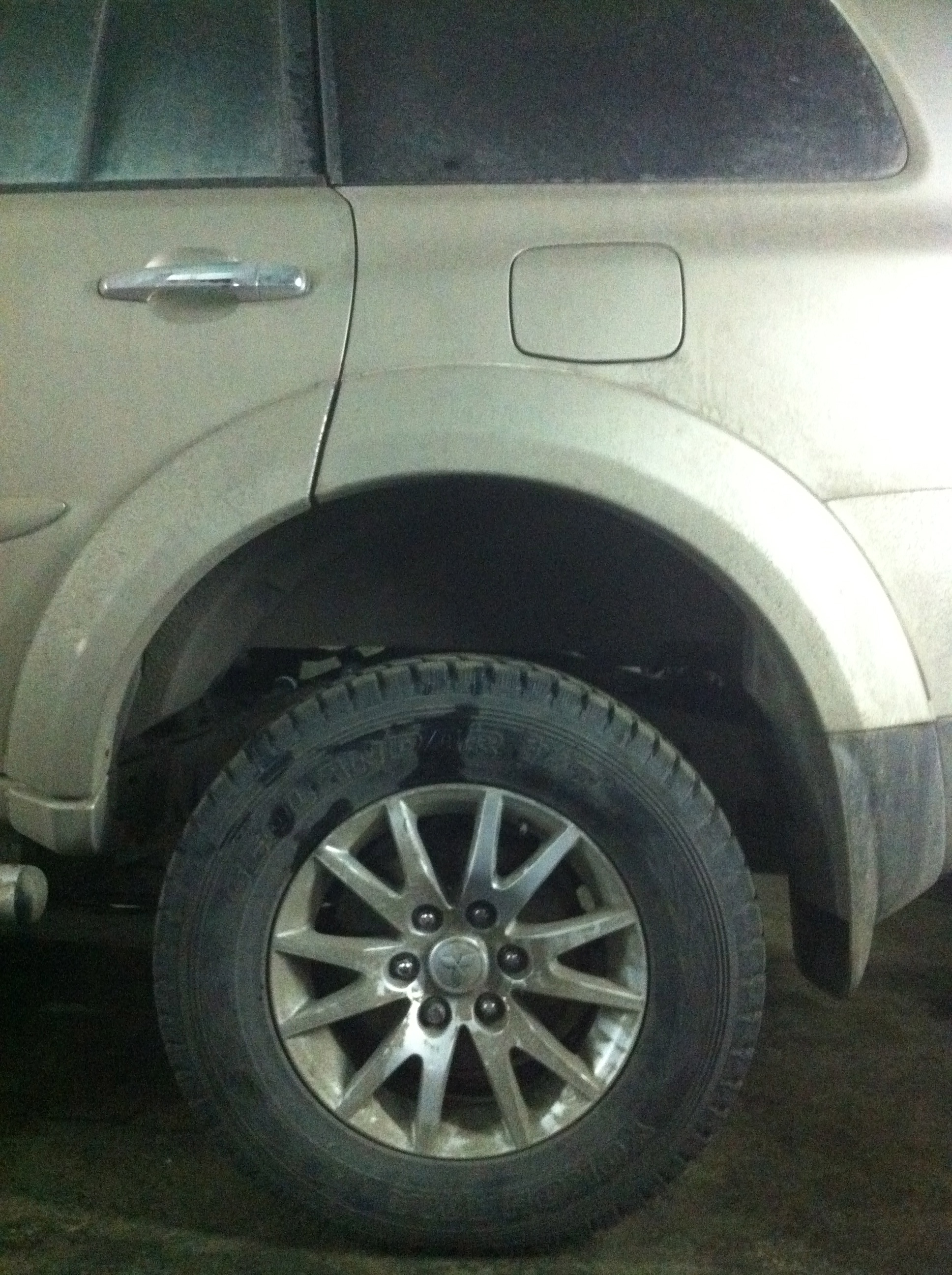

Задняя арка бодик+лифт подвески

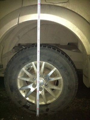

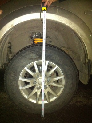

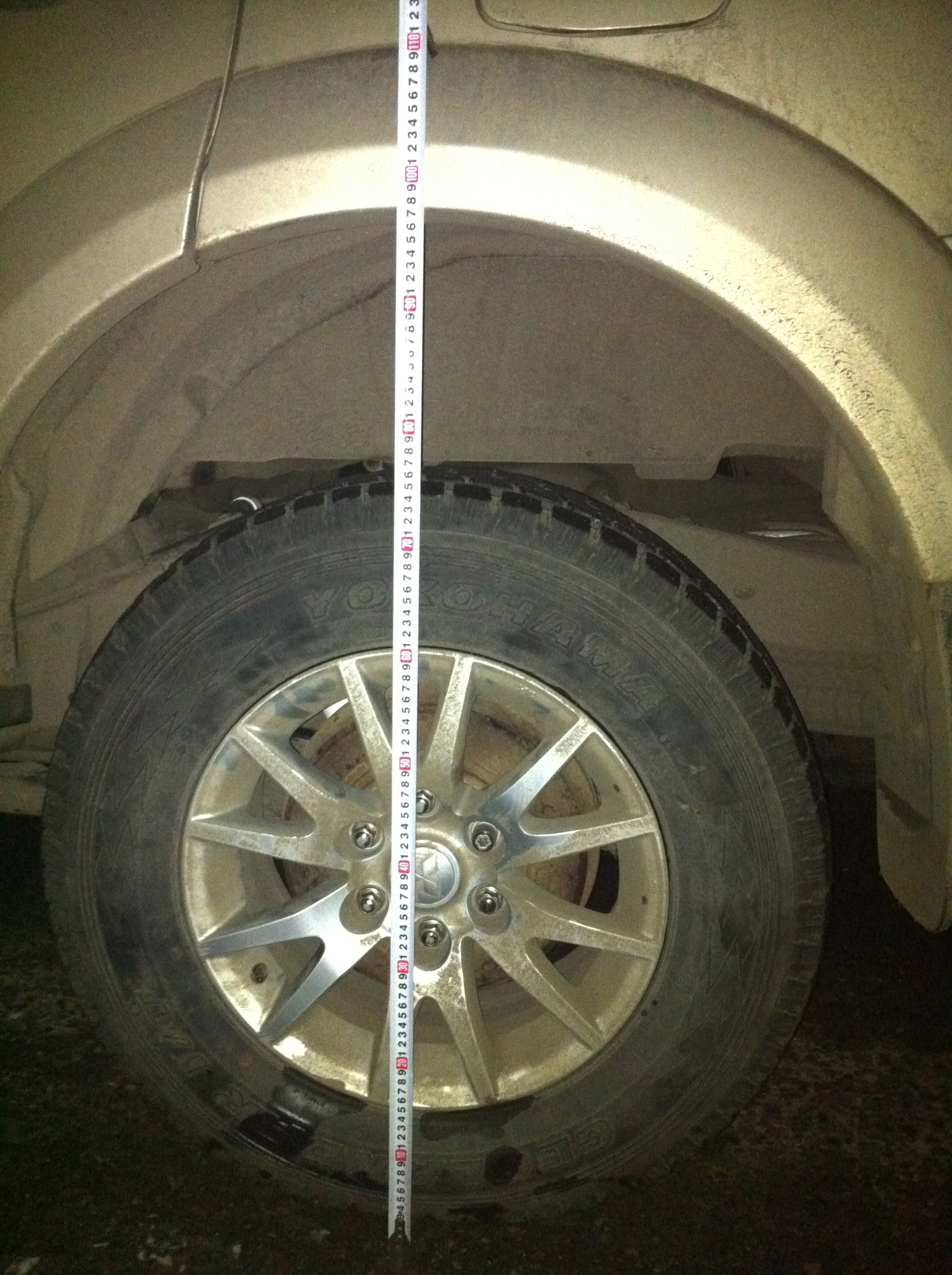

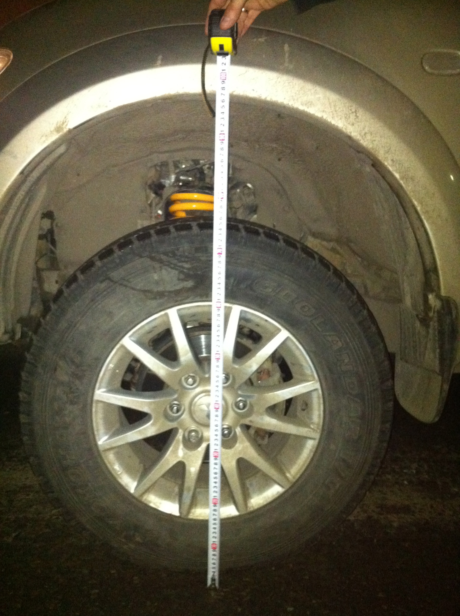

Замер передней арки в итоге
Замер задней арки в итоге

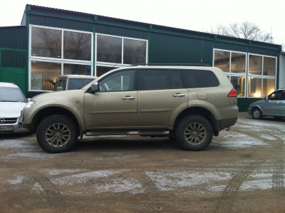

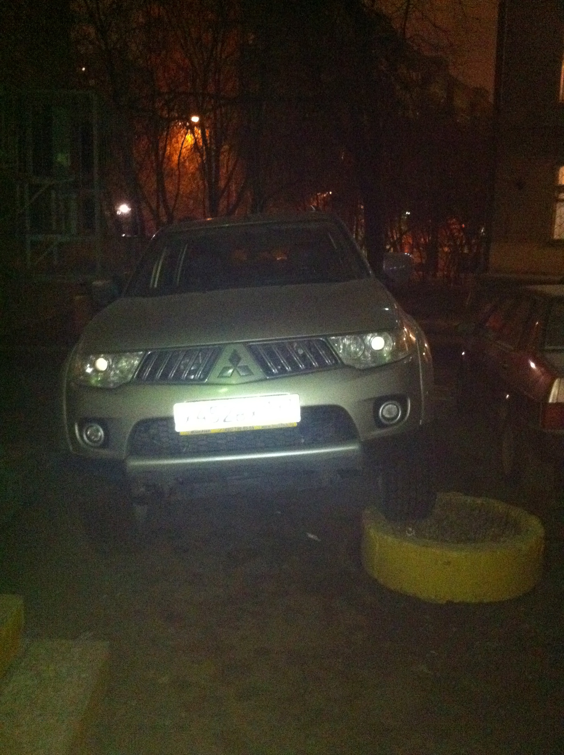

Раньше заехать не мог =)

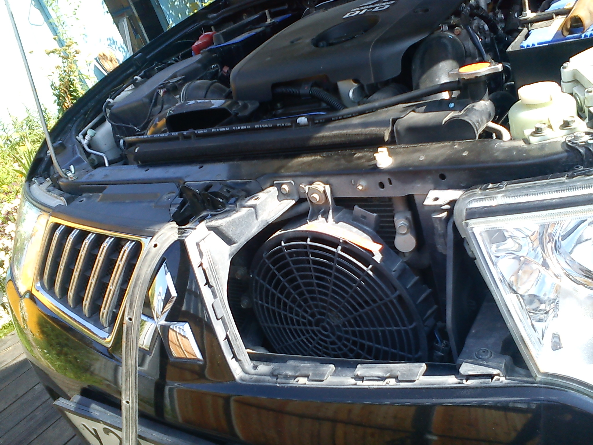

Всем здоровья.Установил доп. металлическую (по моему из оцинковки)сетку от насекомых.В дело пошла сетка от воздушного фильтра КАМАЗа.Посмотрите. Может кому пригодится.
Сетку закрепил медной проволокой,предварительно сделав отверстия в пластике облицовки.

Спасибо! Задумаюсь. Сложно снимать решетки? Надо бы еще в нижнюю решетку такую сетку вставить! Недавно менял защиту картера, так как прошлая пришла в негодность.

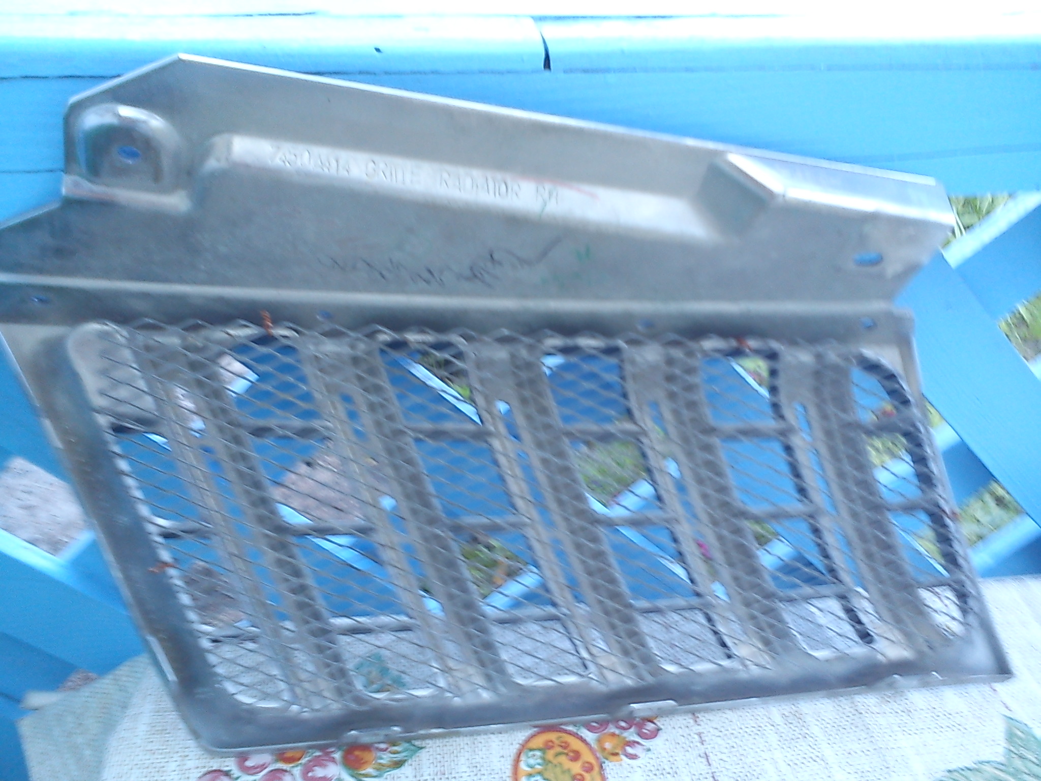

Открыл для себя 2 вещи:
1. Интеркулер как после артобстрела. Надо защищать от камушков.
2. На 4М41 подходит защита от 4D56.

Rodogast писал(а): Открыл для себя 2 вещи:
по второму пункту, еще подходит от Л200new, во всяком случае Альфеко.
я снимал нижнюю решетку, ничего особенного, не много повозился, но там ничего особенного.

Ну если все не так уж и сложно, то можно заморочиться.
