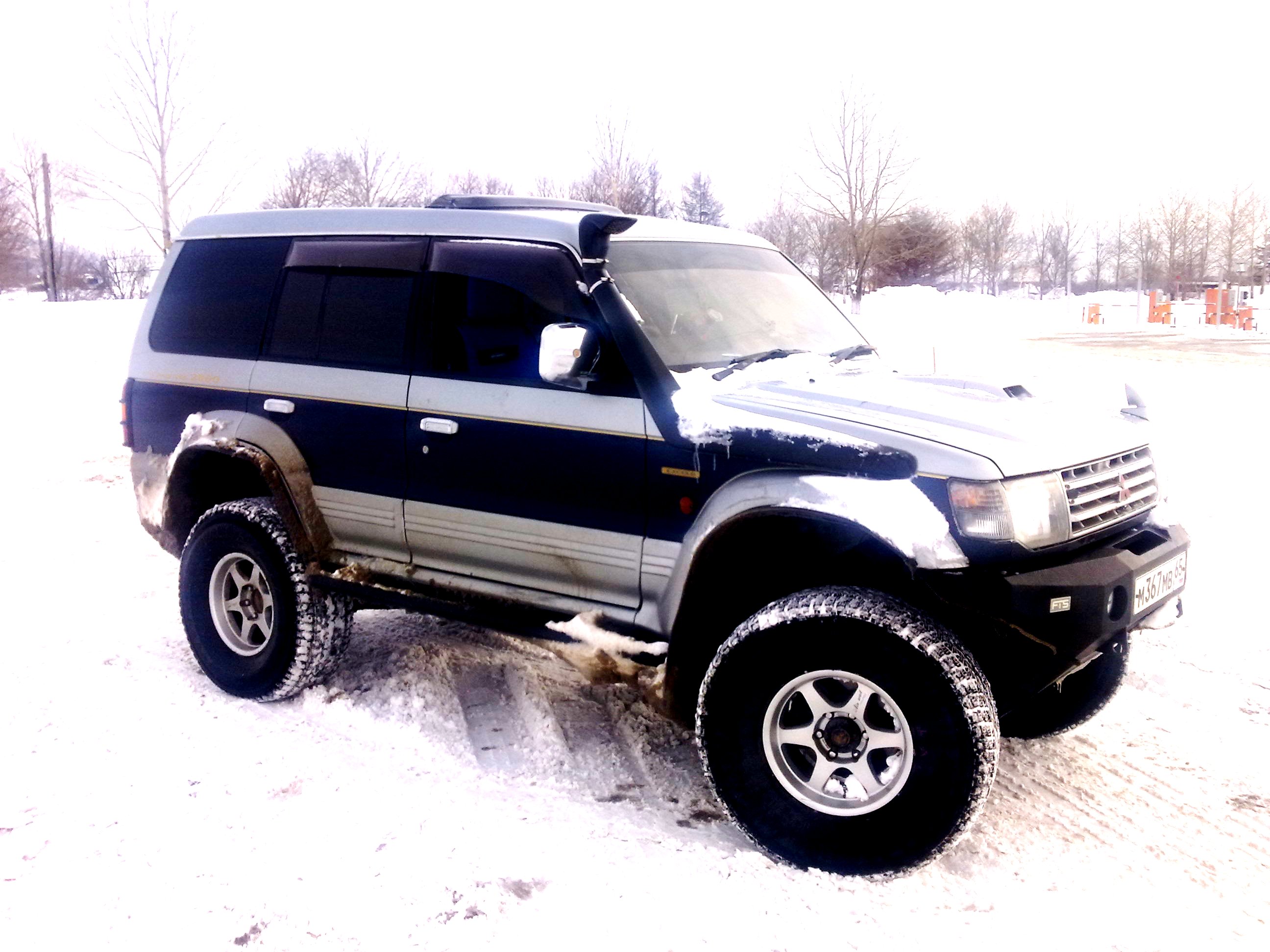

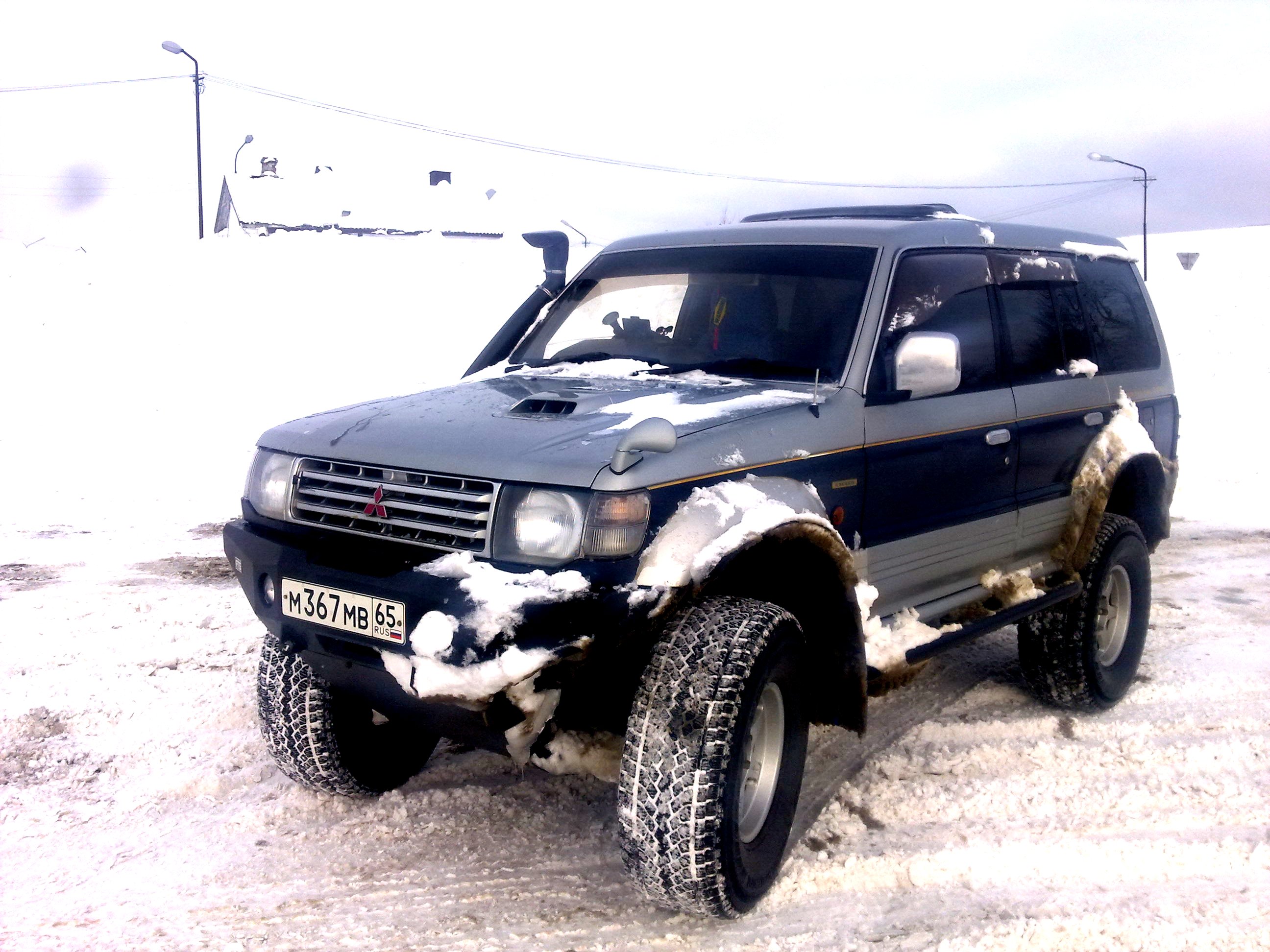

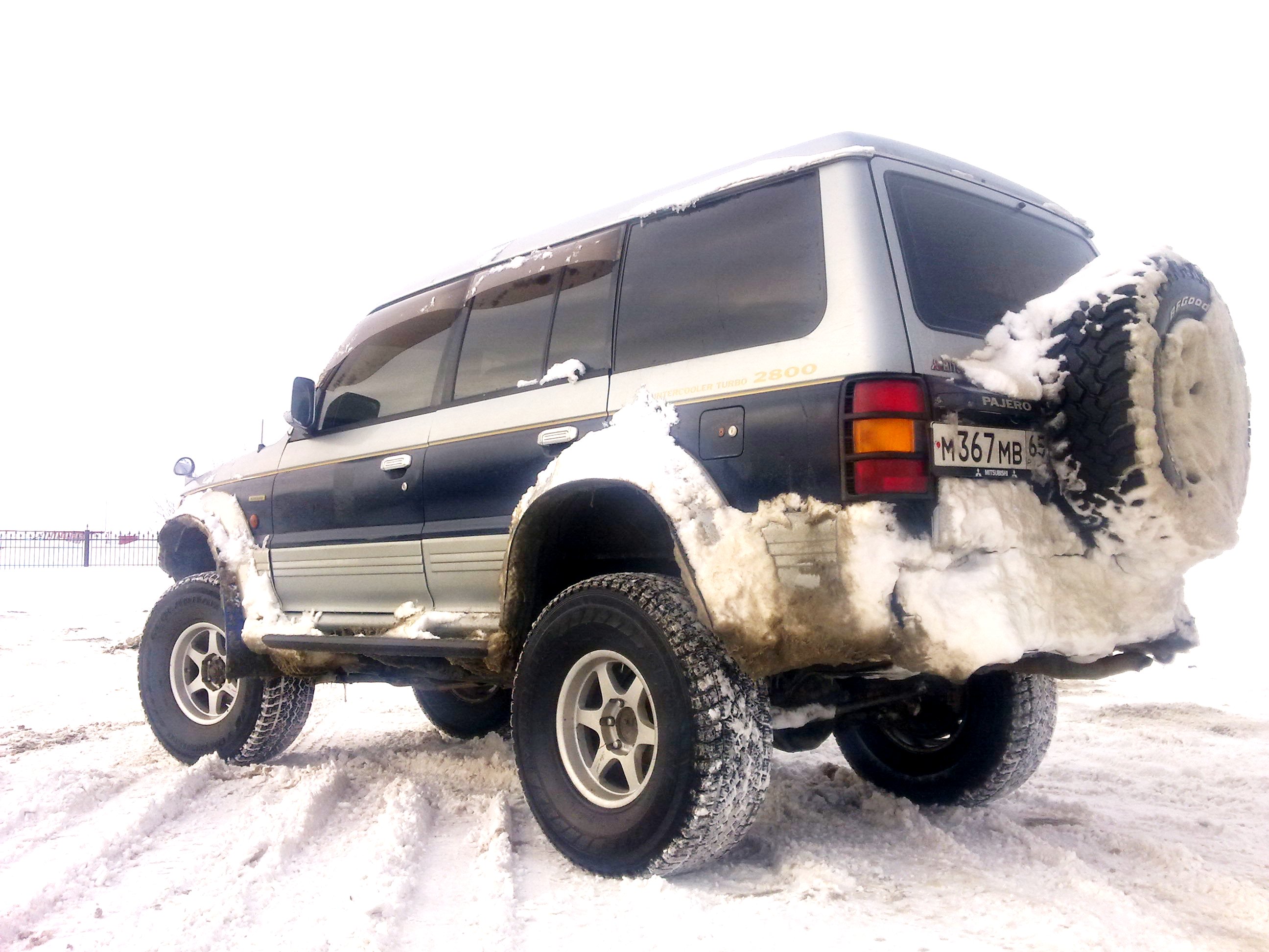

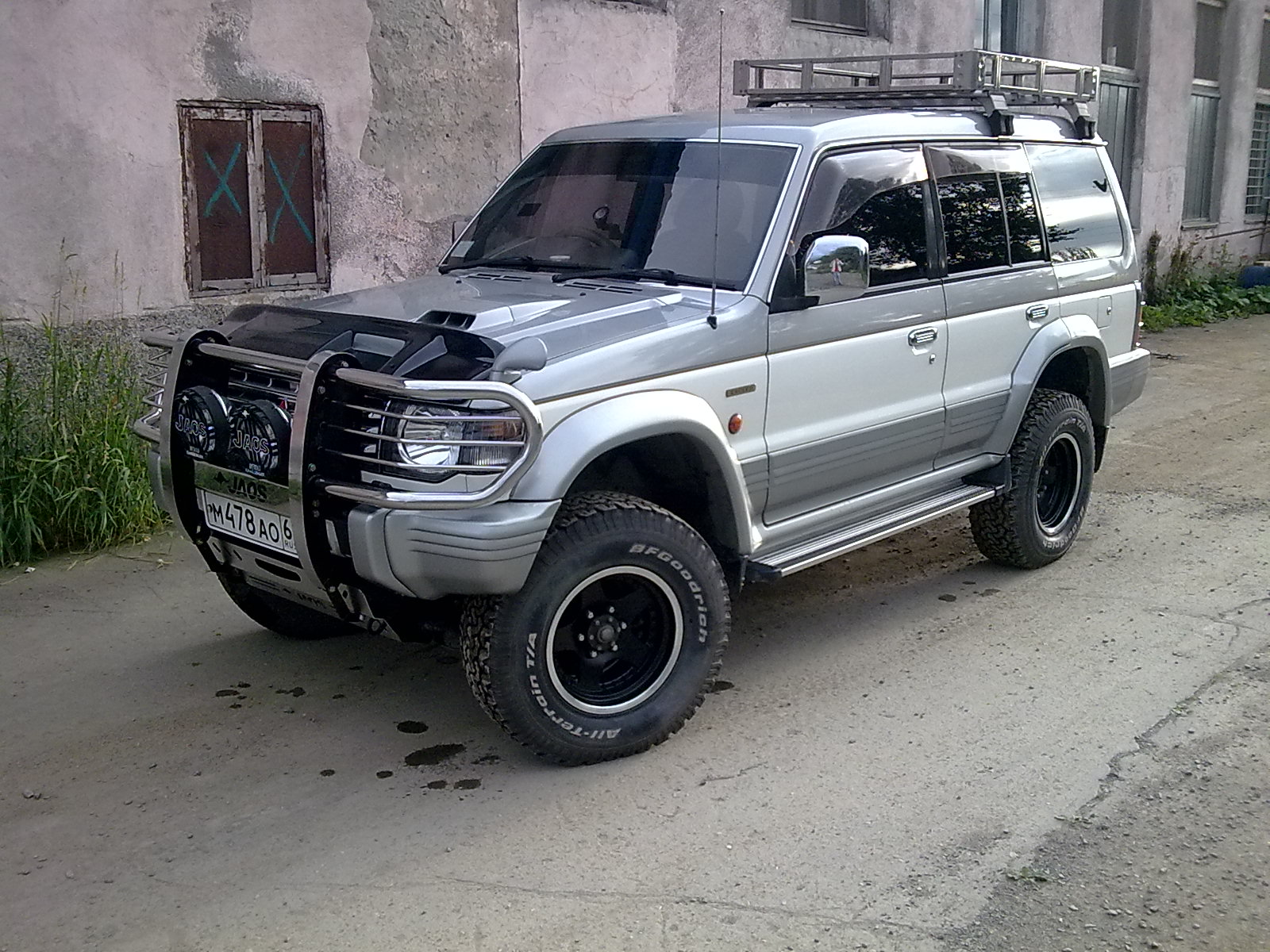

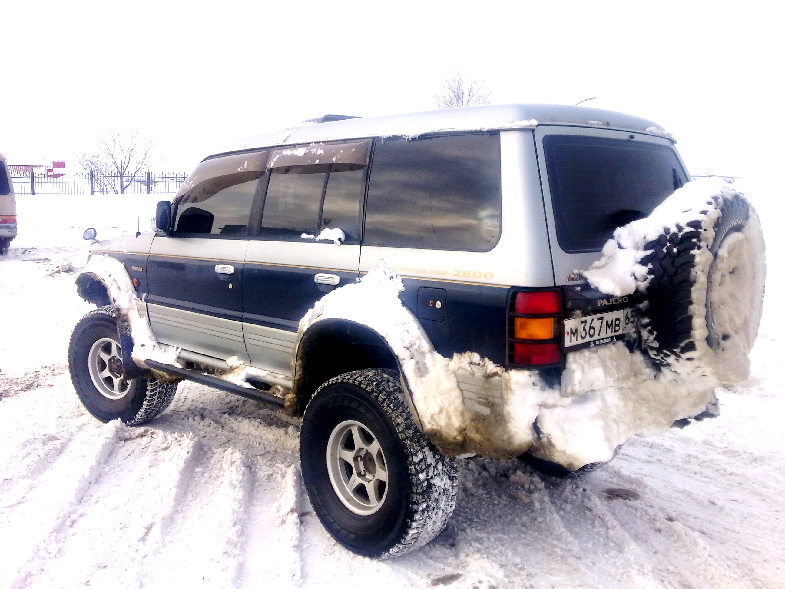

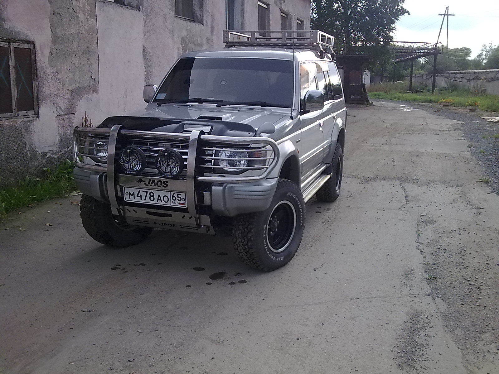

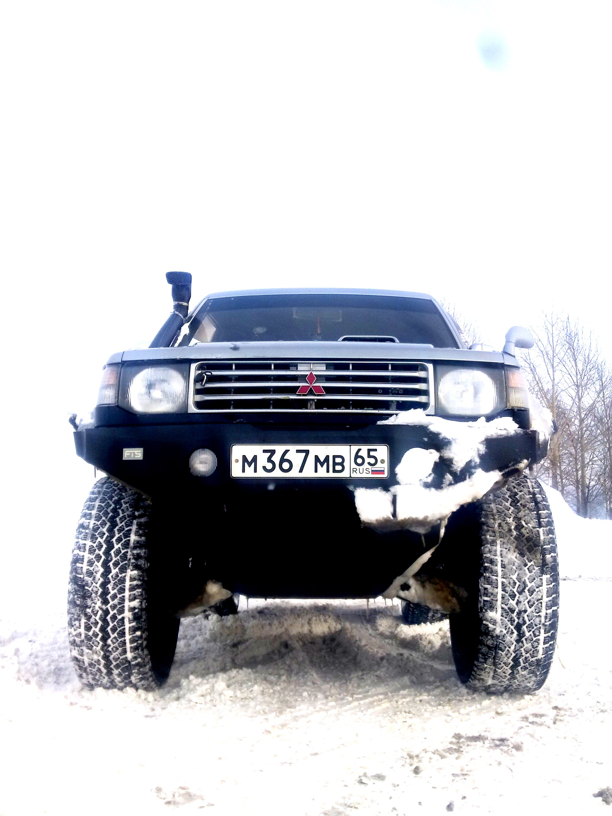

Ну вот мой машин на фотке.Ну как по вашему мнению 35-я влезет?Подвеску спереди я этим летом полностью взбодрил(сайленты,наконечники все,шаровые.)Подушки кузова,правда,не трогал,но свиду они без трещин вроде.
а вот то,к чему я стремлюсь,чего ожидаю в результате...тут 315/75R16 и бодик 10 см.Сравните переделки.
Вот то,что у меня сегодня

Красавчик! Так и оставь!

gloom2 писал(а):
Карбафос писал(а):Уважаемый сударь, вот объясните нам дилетантам..накуя вам бодик больше 6 см??? а??? при вашей раме туда можно уже 36е катки вкуячить!
Вопрос с переводом: сколько хотите бодик и для каких целей?
Вот,зазнакомился с одним человеком,встретился с ним.Вот так у него при бодике 10см,подвеска +2" ,резина 315/75R16,диски вылет 0.Вот так-же и я хочу!Поверьте,что без лифта такие колеса не вкорячить!
Судя по фотам у передней подвески хода вниз не существует.

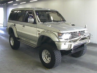

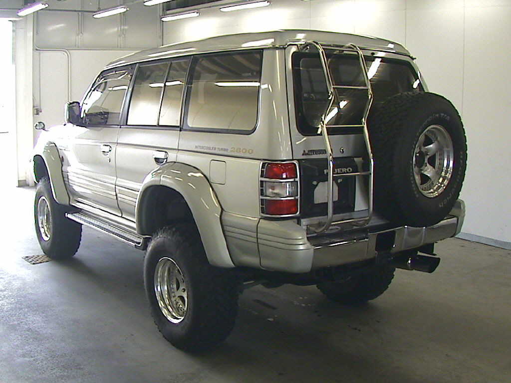

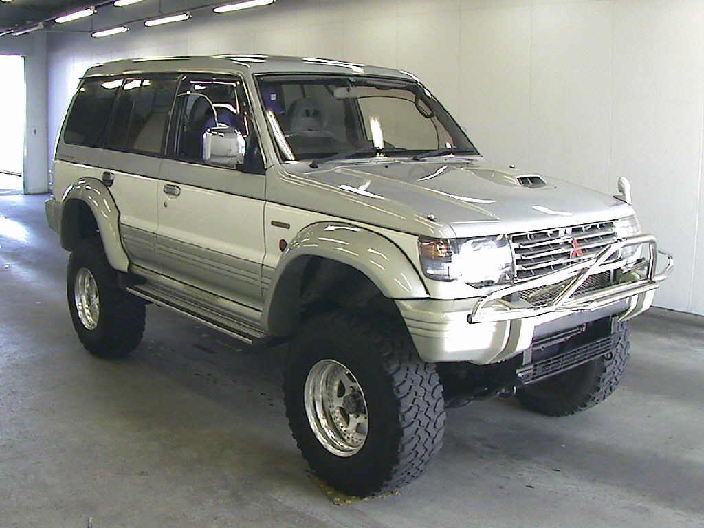

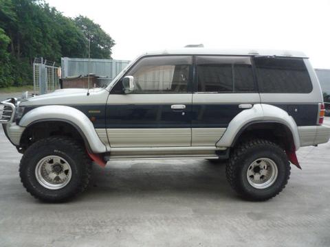

Вам как я полагаю хочется чего-то такого.
Это фото аукционной машинки. Поэтому как там чего сделано я не скажу.
Но судя по фото, там из швеллера сварен подрамник, точнее сказать надрамник, а кузов уже посажен на этот надрамник. Надрамник как раз в замен проставок.

kolchugin писал(а):Вам как я полагаю хочется чего-то такого.
О,даааа!Впрочем-это уже не мечта,а реальность.Бодилифт такой я уже поставил,только подвеску пока не трогал.Ничего не цепляет,не трет в арках.Вообщем,я очень доволен,за исключением того,что машине такие катки тяжеловато таскать...ну это мы победим позже заменой диффов и АКПП на МКПП. :*THUMBS UP*:
