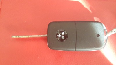

хз. мож когда точили погнули. зато за неделю пришелdrcham писал(а):А почему сам ключ кривой если 5+ ?
- saper31
- Сообщения: 2403
- Зарегистрирован: 13 сен 2009, 19:17
- Мой автомобиль(и):: MPSport
- Откуда: БЕЛГОРОД 31
- Поблагодарили: 106 раз
Re: складной ключ зажигания
Кривая тайская замочная скважина на 5- и китайский кривой ключ на 5+ получается твердая 5!drcham писал(а):А почему сам ключ кривой если 5+ ?

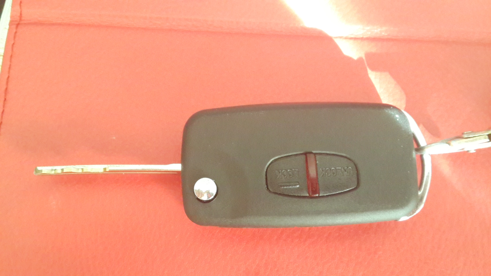

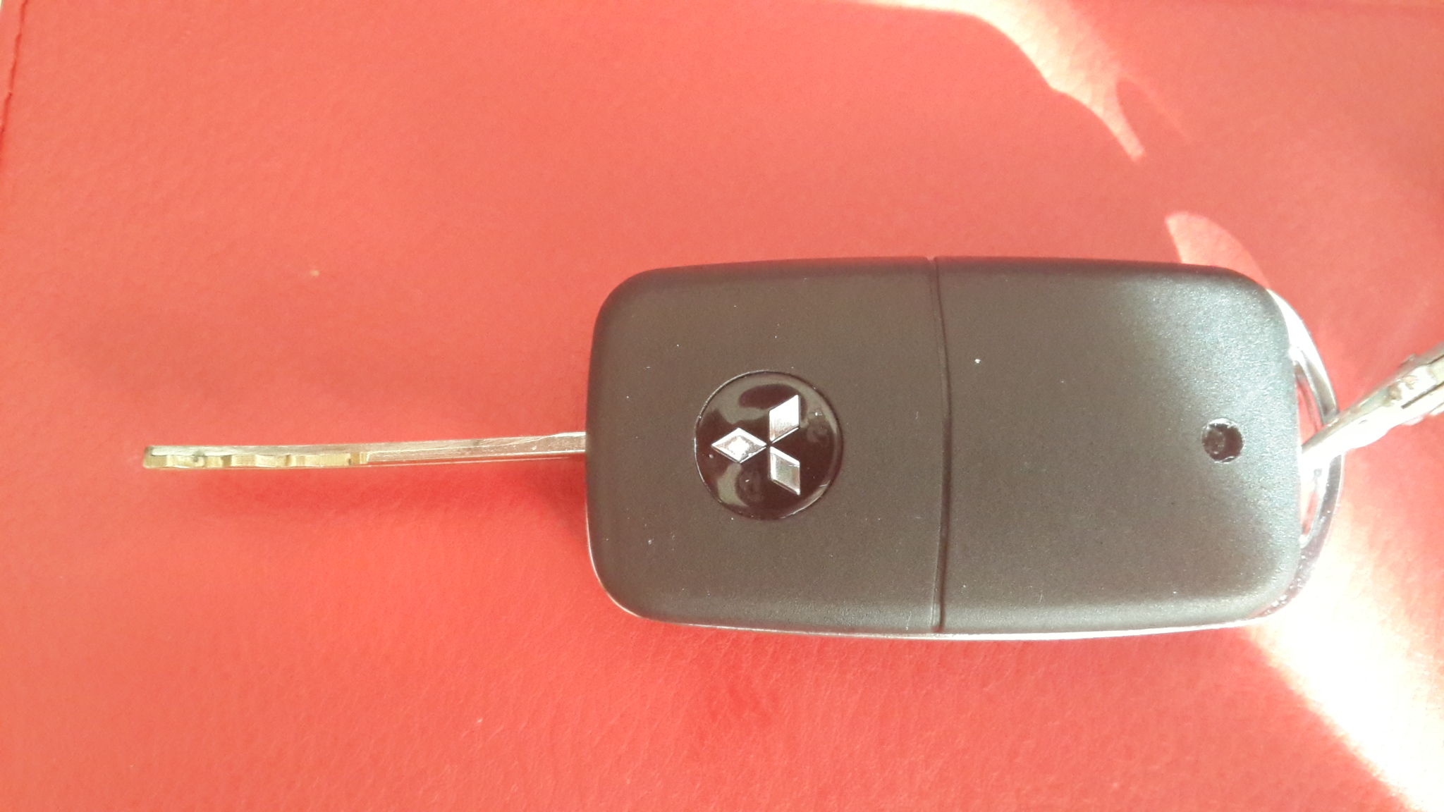

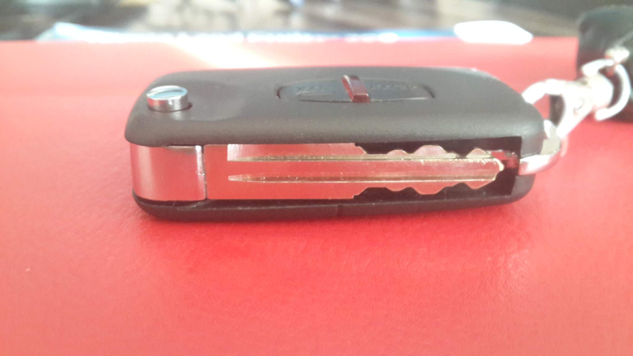

Вот такой ключик приспособил.
http://keyvox.ru/images/product_images/ ... /941_0.jpg
Дремелем конечно пришлось поработать. Но ничего такого и старый ключ в случае чего можно обратно собрать.

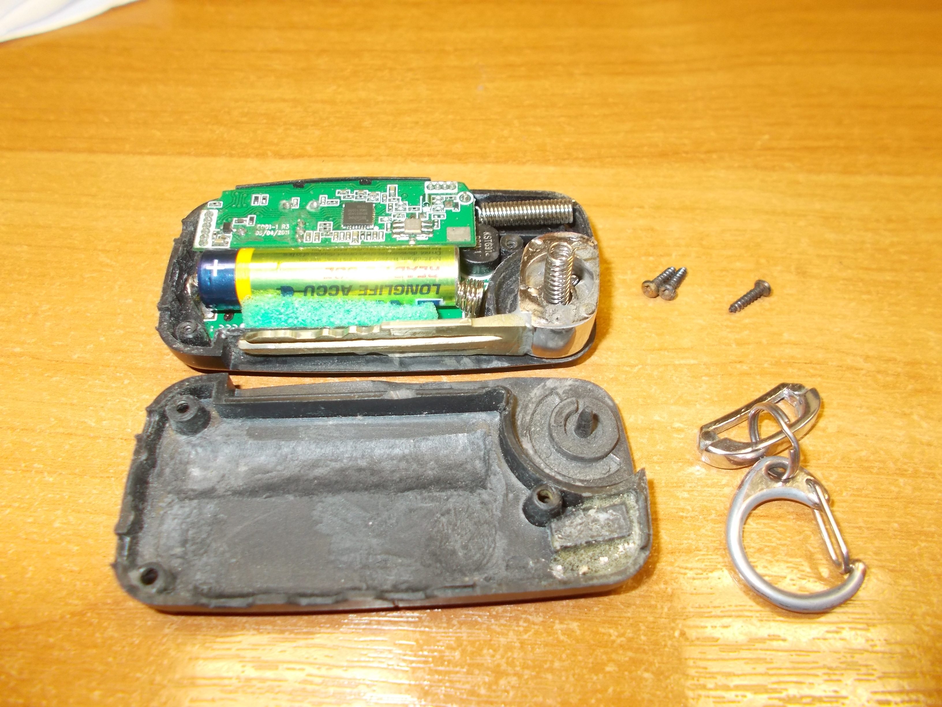

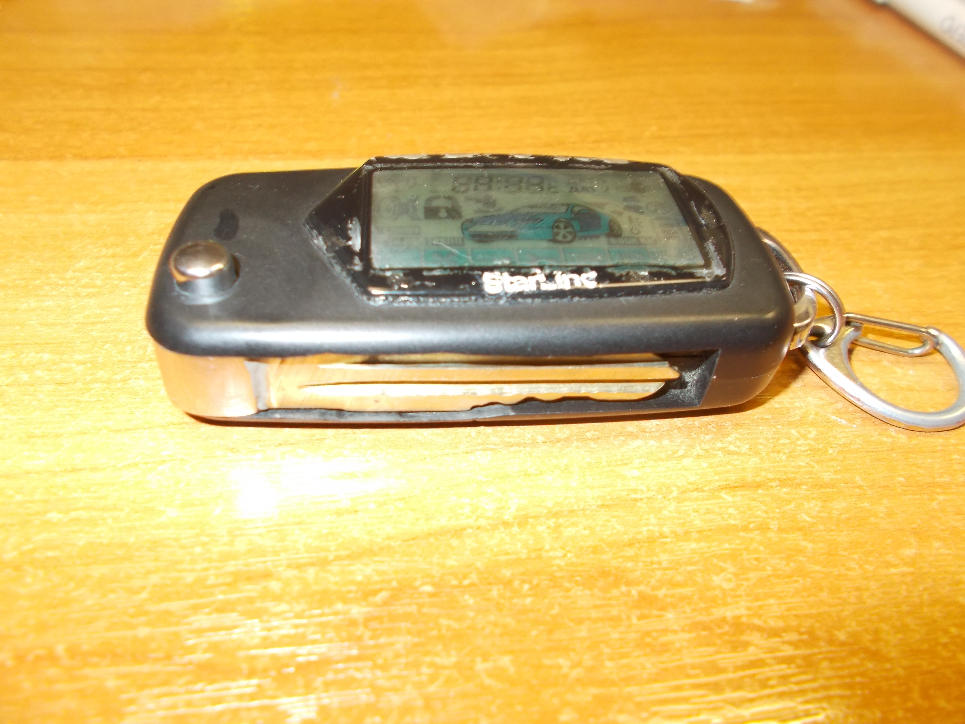

А я пошел немного по другому пути. Внедрил в корпус выкидного ключа внутренности от брелка-телевизора сигнализации StarLine A91.
Конечно, и объем работ пришлось выполнить побольше, чем проделал ТС. Но итог этих работ мне ОЧЕНЬ нравится! Функционально и супер компактно!

А что с экраном? его вклеили на красном герметике?Livi писал(а):А я пошел немного по другому пути. Внедрил в корпус выкидного ключа внутренности от брелка-телевизора сигнализации StarLine A91.

На клей-герметик Боди я приклеил только чип иммобилайзера. Этот клей экран у меня не удержал, экран отвалился через сутки.Hidemon писал(а): А что с экраном? его вклеили на красном герметике?
Экран я приклеил повторно на Супер Контакт Гель. Держит хорошо, но этот клей разъедает черную краску по краям экрана. Так что чем-нибудь другим экран лучше клеить.
Я когда оторвал экран от родного брелка, то увидел, что он был приклеен каким-то незастывающим липким составом по типу клея-герметика. Поэтому и пытался использовать Боди первоначально.

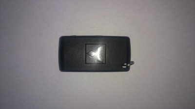

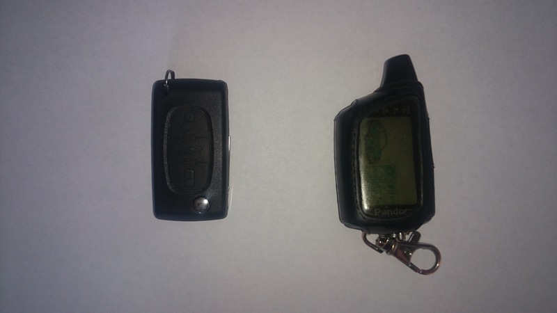

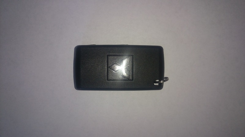

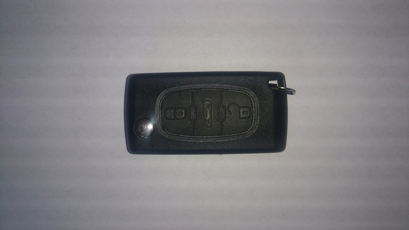

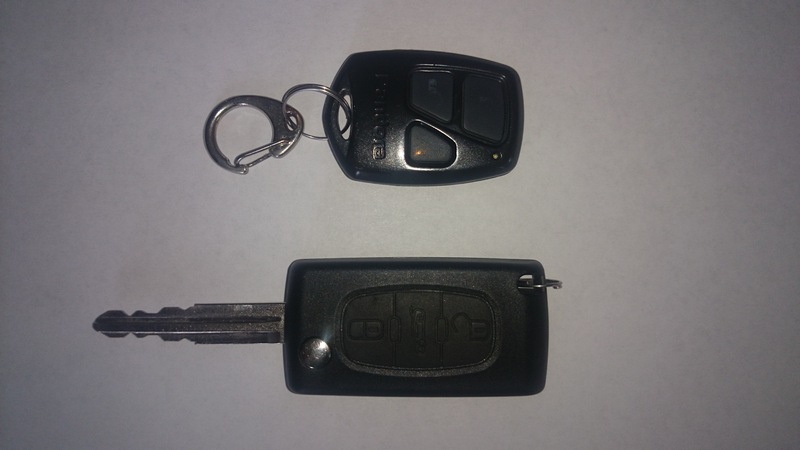

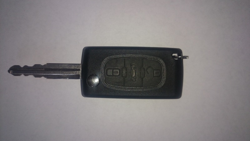

Увидел тему и вспомнил, что у меня тоже ведь выкидной ключ
Когда был в пользовании Пежо-307, у него один родной ключ в комплекте шел выкидной. Через четыре года владения ключ по какой-то причине сломался (не стал работать выкидной механизм). Для его ремонта был куплен аналог, из тех что продаются в мастерских по изготовлению ключей. Оригинальный был отремонтирован и впоследствии отдан при продаже с машиной. А вот корпус от ремкомплекта остался. И я, как-то наводя порядок в гараже, наткнулся на него, ну и решил сделать из него ключ к Спорту. Результат на фото.
Кнопки из нашего ключа туда не входят, но для закрывания машины я пользуюсь все время с момента ее покупки функциями сигналки. Да и кнопки у нас не функциональные, в отличии от Аута ХЛ, где они помимо открывания/закрывания, они управляли зеркалами и стеклоподъемниками, у нас только дублирование ЦЗ. Поэтому смело можно отказаться. А вот посмотрев на творчество Livi, посетила мысль вставить в корпус блок управления от второго брелка сигналки (у меня Пандора), ибо первый, что с экраном, очень большой и туда не влезет. И можно будет получить ключ с функцией не только открывания/закрывания, но и автозапуска и управления по второму каналу связи (второй брелок это позволяет, единственное нет отображения информации и возможности управлять настройками на расстоянии). Как-нибудь попробую это сделать, и тогда получится очень компактный ключ-брелок, которым можно пользоваться постоянно, а второй брелок с расширенными функциями использовать например в морозы, когда нужно программировать время или температуру автозапуска и отслеживать иные параметры.
Почему не стал делать в корпусе, который предлагается для наших машин: у меня был Аут ХЛ, и я для него такой ключ делал и использовал постоянно в течении года. Но тот ключ меня не устроил своим весом и размерами, а также качеством изготовления (за полгода исшоркался весь пластик, облез хром, разболтался механизм складывания) и если его использовать с брелком сигналки, то получается очень увесистая связка.
Как-то так.
З.Ы. Эмблемку Мицубиси для ключа взял от какого-то брелка для ключей, немного доработал и вклеил на Поксипол на место родной от Пежо (единственное, что родная была сделана в виде пластинки вклеиваемой в корпус заподлицо, а я решил ее туда не ставить, т.к. показалось что если сверху приклеить мицевскую эмблему, то будет выглядеть не очень красиво).
Как-то так.
