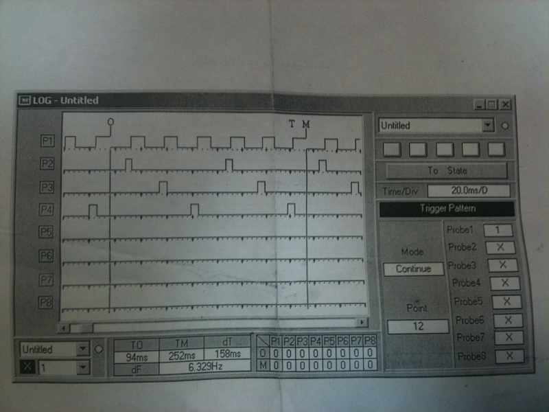

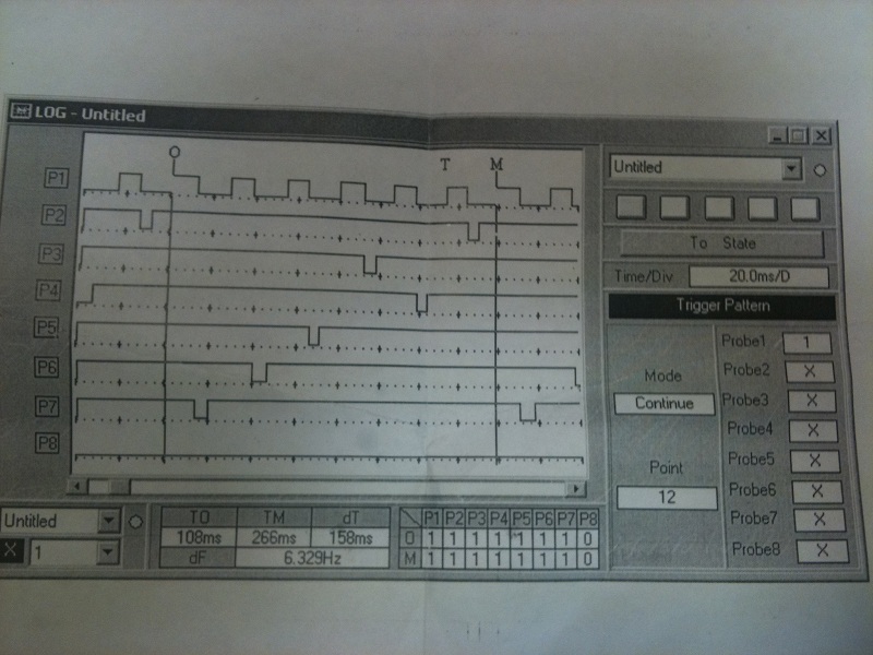

Блин, куда же дальше думать и копать...
вот фото заключения тестов моего блока
