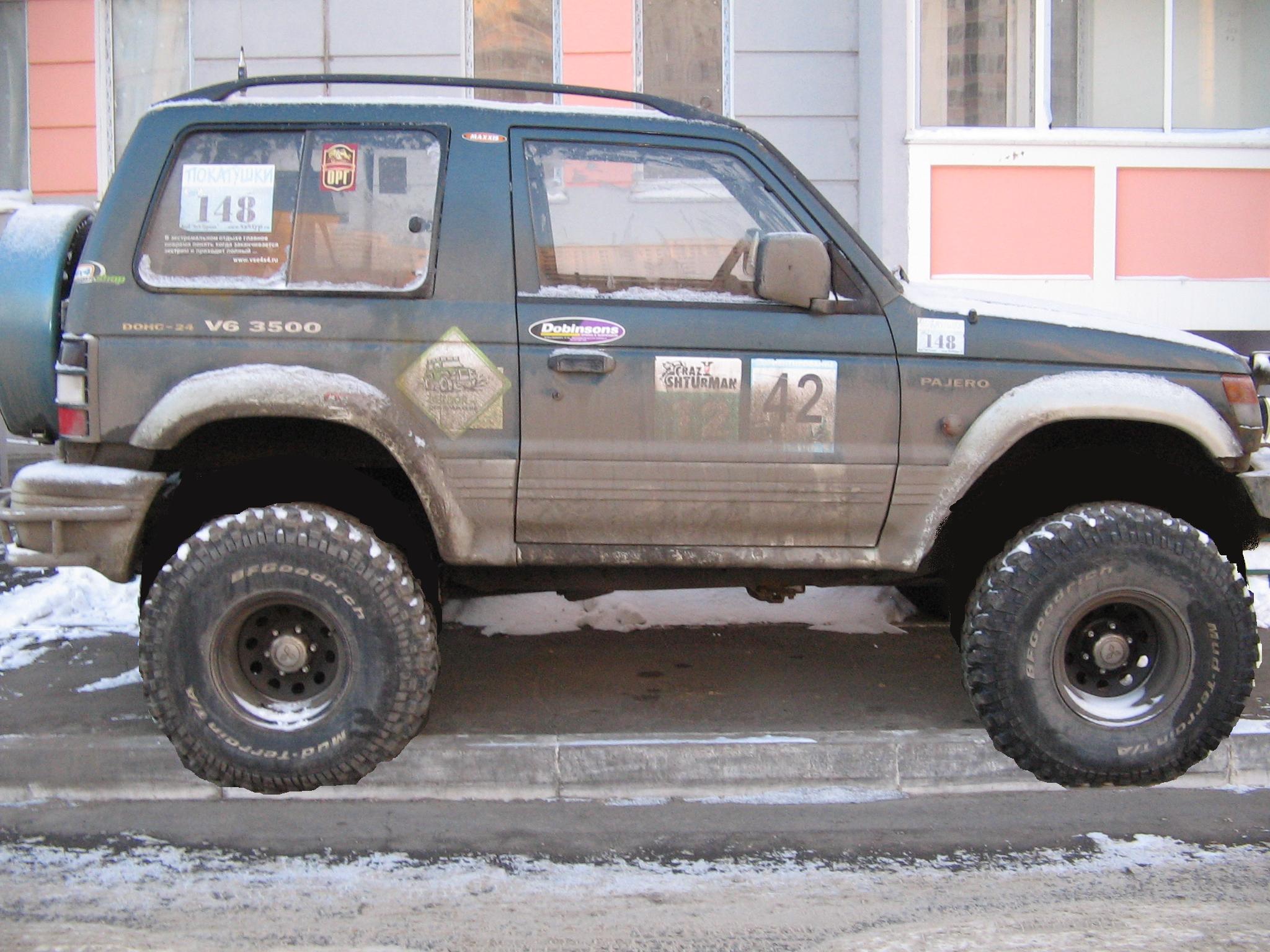

Вот посмотри картинки бодик буду удалять как класс, работы ещё идут, кузов пока на проставках лежит, но крылья отчекрыжил чтоб без бодика было. А ты хочешь рычаг ещё больше сделать.OreSHik писал(а):Смайлик,отчасти согласен с тобой.Делал бодик на предыдущей машинке в 45мм,после жесткого бездора и не одной поездки было замечено небольшое смещение кузова вперёд.Думаю это следствие сил энерции-масса кузова большая а точки опор достаточно высокие и редкие,что позволяет им смещать кузов вперёд при торможениях и кренах ИМХО.

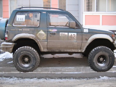

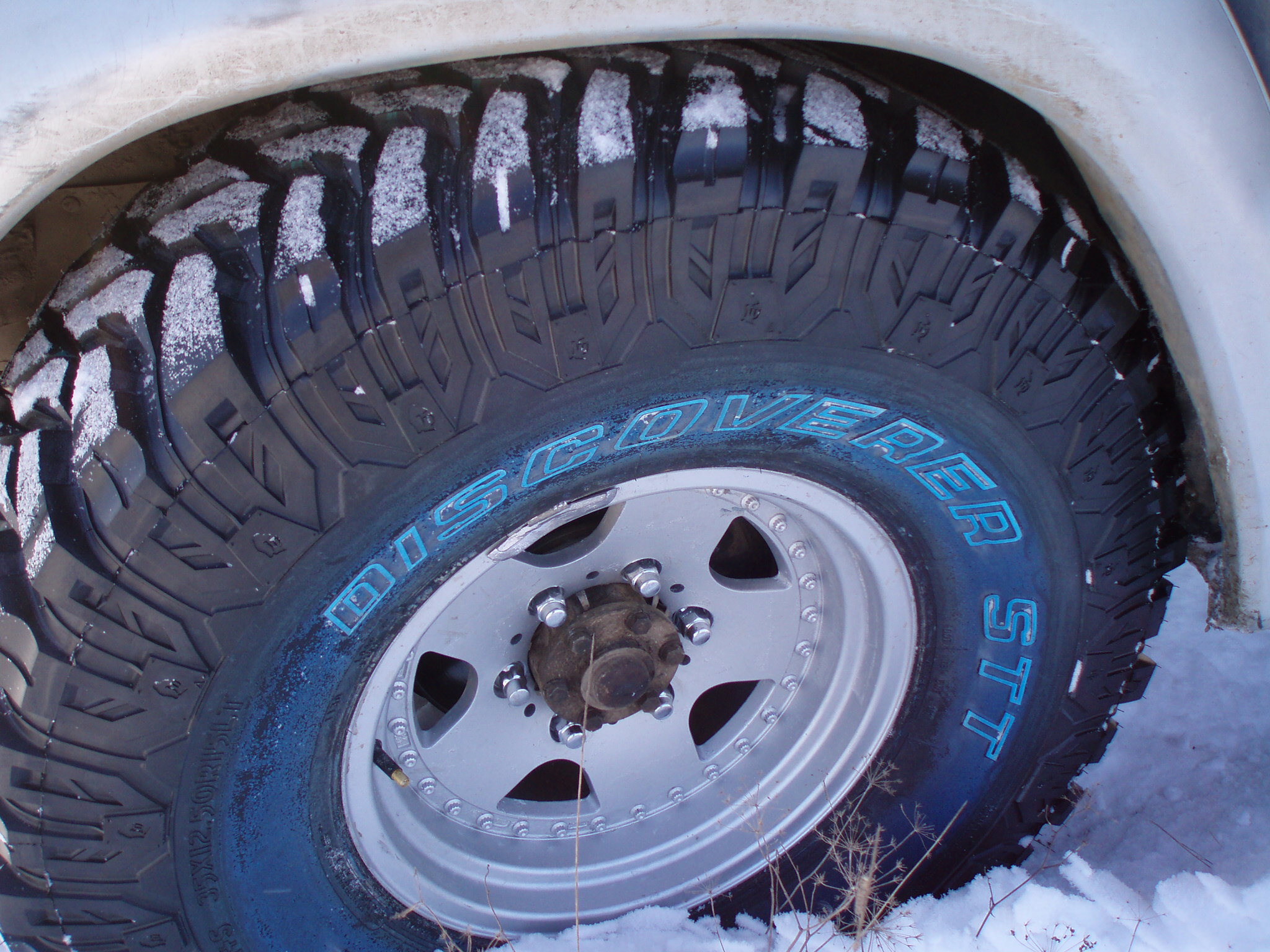

Был - MMC Pajero 2, 1996, пруль, TV\DVD, автозапуск, 7 мест, АКПП, 6G72, 12 клапанов, лесенка. ALLIED WHEELS 10J ЕТ -44,
COOPER DISCOVERER STT 33/12.5/R15, бодик 6см. демпфер Tokico. шнорхель.

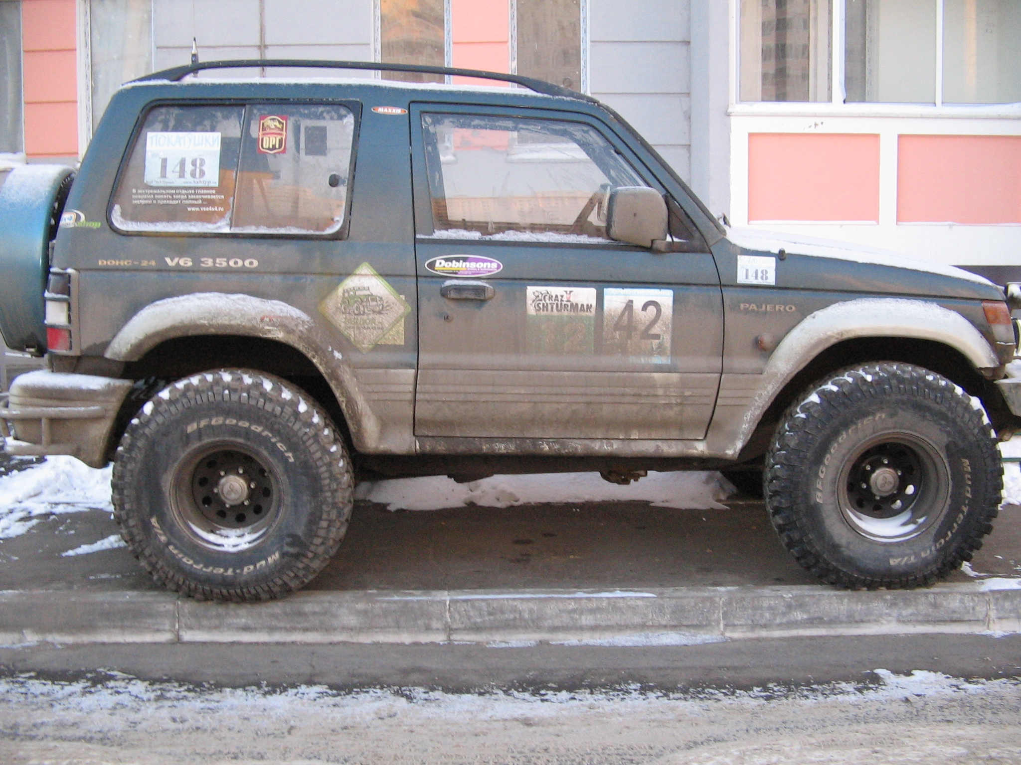

Чёт отфотошопленно совсем коряво
91 г.в., 3дв., арки подстрижены,нелинейка 60-0, 285/75/16"М/T, гена 110А под капотом+OPTIMA YT, танковый ближний ксенон, Recaro, демпфер Nissan и ещё амортизаторы от разных машин - был...

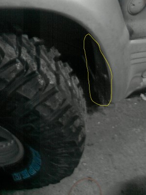

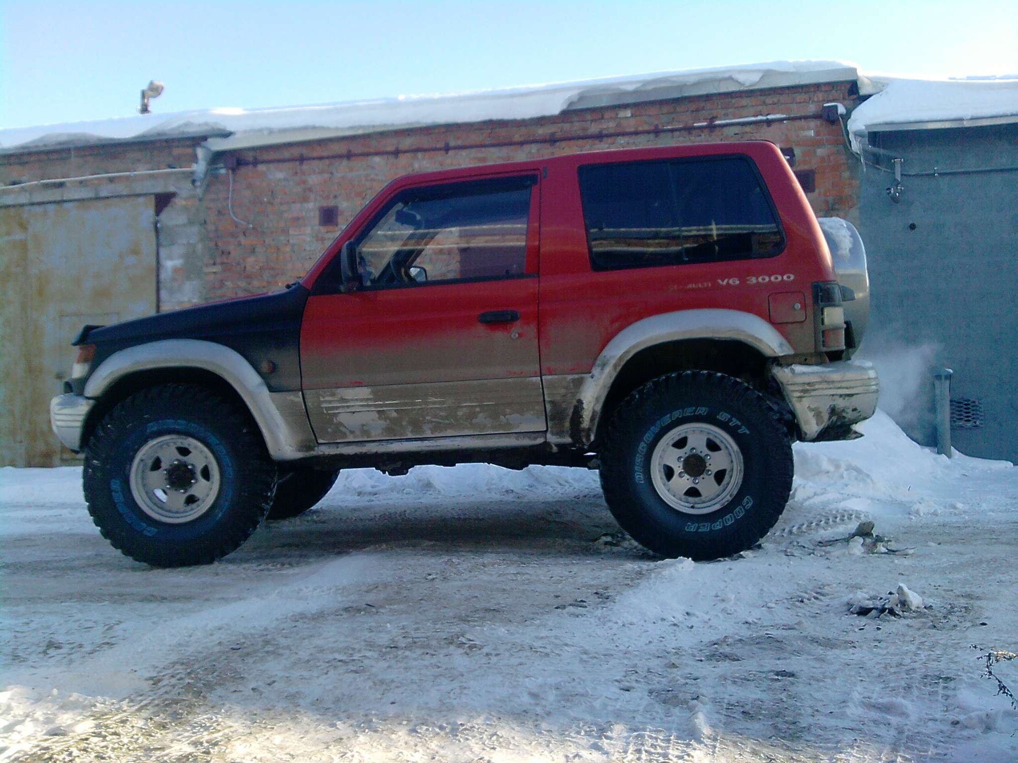

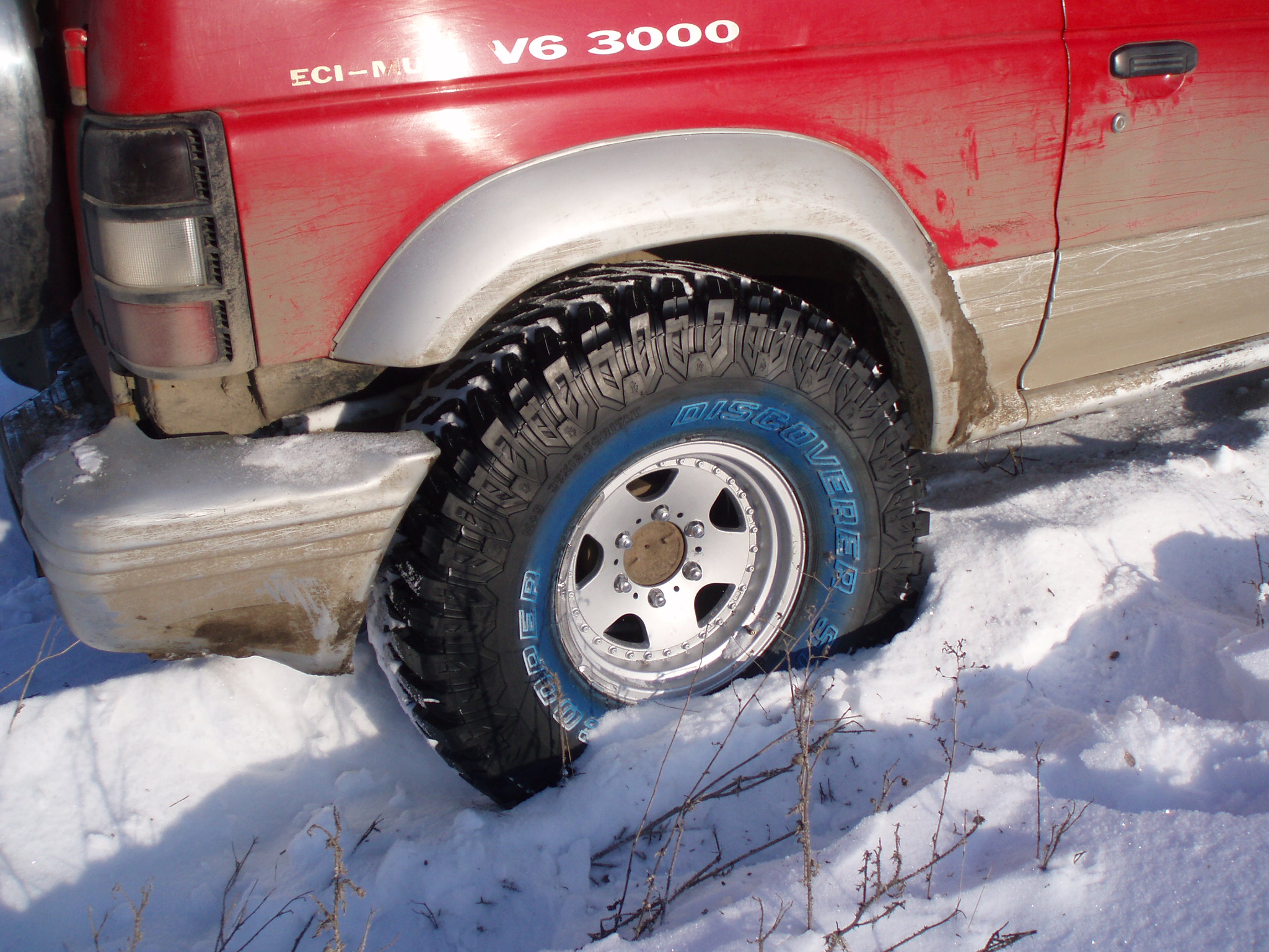

Сейчас он вот такой

Re: Боди лифт 6см на П2
тоже болгарюсь потихоньку

и где надпил?

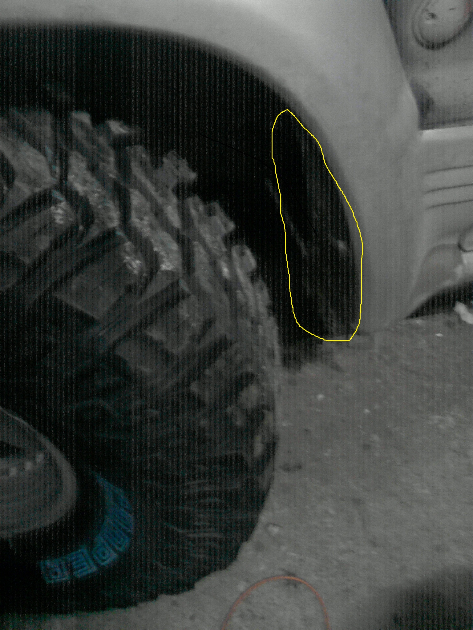

Надпил внутри передних арок, где брызговики стояли и спереди угол фартука, зад пока не трогал (чиркает пока клык бампера, надо на место поднять). Надеюсь при максимальном ходе подвески колесо зайдет внутрь арки, а если нет то болгарка на готове
блин, ну покажите мне пожалуйста фото как выглядит арка резанная внутри......как защитный пластик крепится
вырезал вот этот кусок:
там и пластик и часть крыла (если оно не сгнило
) и особенно много грязи замерзшей
В общем проехал, чтоб подвеска походила, зад все ок, перед еще подрезать надо.
п.с. у меня бодик 5см
