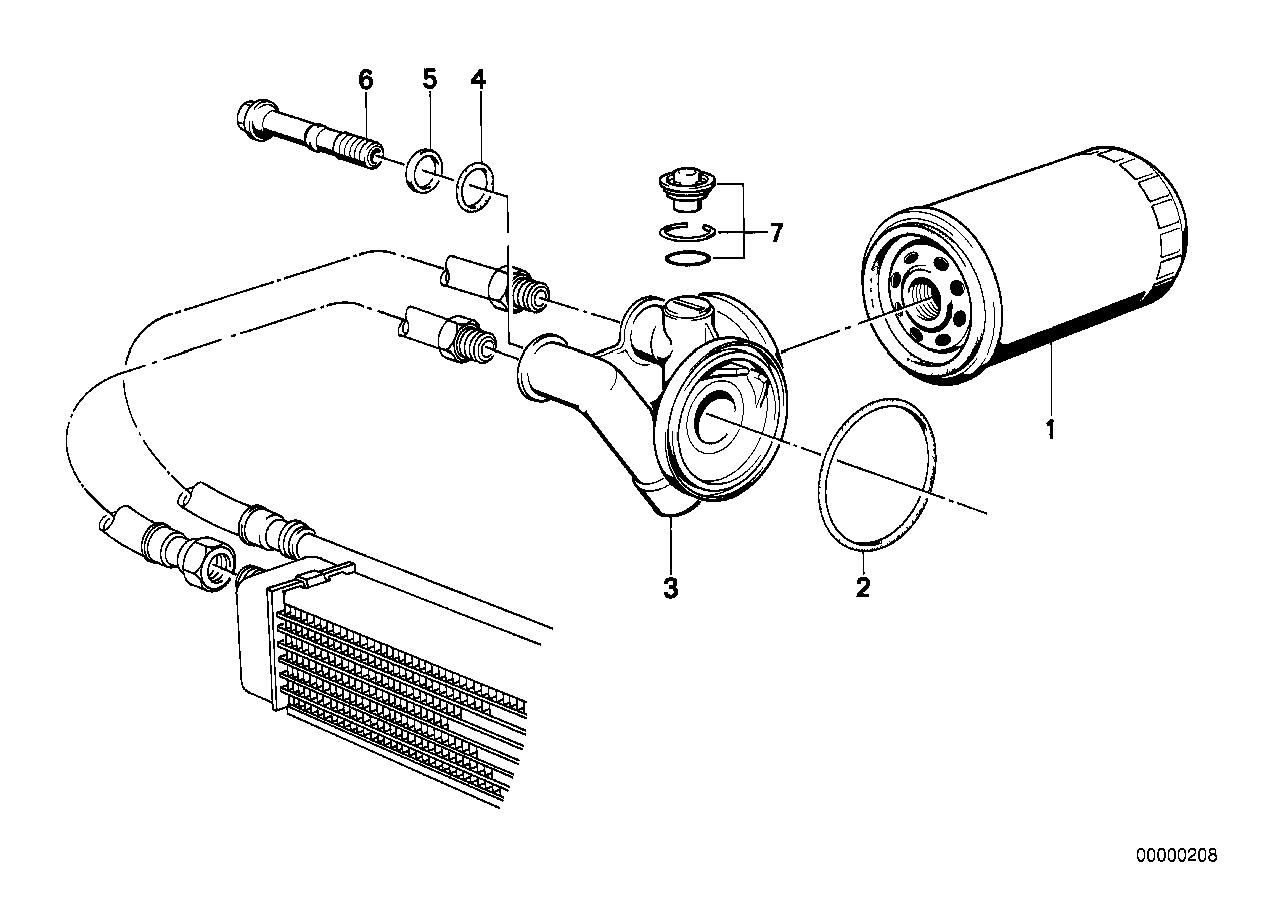

http://avtokuzof.ru/product_info.php?products_id=1823
проставка охлаждения масла от бмв м20 под наворачивающийся фильтр конструкционный номер 11421711070 ценник ломовой 10000 только оригинал и только германия искать бу по разборам бмв

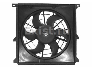

зачем ставить два мотора
один двухскоросной
http://exist.ru/price.aspx?pcode=UBA0353000
размер 50 на 50 см
8-985-761-84-37

dr.motor писал(а):зачем ставить два мотора
один двухскоросной
размер 50 на 50 см
Бензинке с автоматом и силовиком в тяжёлых условиях одного не хватит ::-X:
один двухскоросной
размер 50 на 50 см
Как бы для информации размер трубчатой части радиатора 67см на 42см. так чта этот не залезет...
