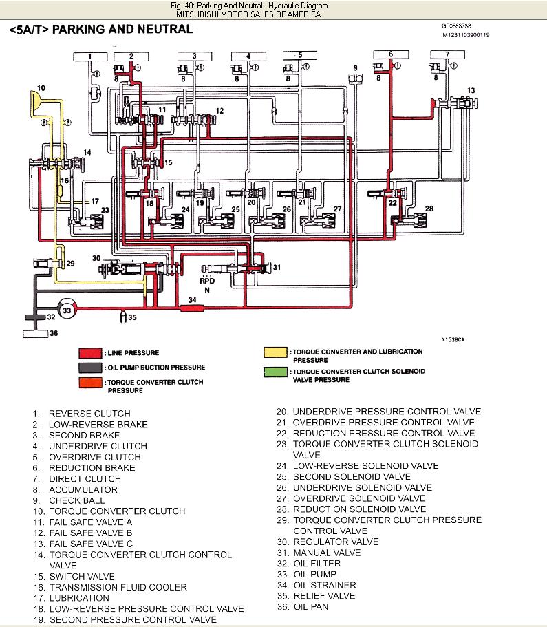

Поправлю - в наших корокбках масло измеряется как раз в Парковке. Точнее - хоть в Парковке, хоть в Нейтрали. Рекомендация, проверять ТОЛЬКО в нейтрали, верна для коробок серий W4A3#,W4A2#,F4A2#,F4A3# и всей серии КМ. На наших же коробках, циркуляция масла на нейтрали и парковке АБСОЛЮТНО одинакова. Чтобы исключить кривотолки приведу масляную схему - она так называется - Парковка и Нейтраль.

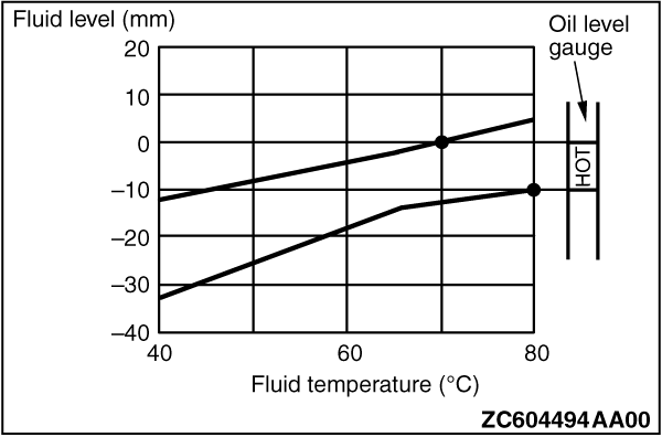

Fedot
Сообщения: 404
Зарегистрирован: 14 дек 2005, 16:28
Откуда: Урал
Поблагодарили: 6 раз
Re: Неполадки в работе АКПП при -40
Сообщение Fedot »
Уважаемые DenVer и atservice !
Объясните, пож-та, что означают две линии на графике? Хотелось бы понять, как действительно будет меняться уровень от температуры.
Это два варианта изменения уровня в зависимости от исходного ("холодного") количества масла или что-то иное?

Fedot писал(а):Уважаемые DenVer и atservice !
Именно так. А линии две - нижняя, это минимальный уровень,верхняя - максимальный уровень.
За ноль взята верхняя метка при 70 градусах.
Это примерно показывает на сколько расширяется масло при нагреве.
Картинка дана для наглядности и не имеет точных величин.
То есть при 40*С взято два примера объема масла в коробке и показано как примерно с возрастанием температуры возрастает объем масла и сделана привязка к щупу

DenVer писал(а): Это примерно показывает на сколько расширяется масло при нагреве.
Спасибо! А чем объясняется наличие перегиба на нижней линии и непараллельность линий между собой? Ведь вроде как если это одно и то же масло, но в разных количествах, то коэф-т изменения объема (наклон графика) должен быть одинаков? Или у масла не совсем линейная зависимость изменения объема от температуры?
PS. Есть еще вариант, что я совсем не то пытаюсь понять, и тут вовсе не тепловое расширение жидкости, а что-то иное, связанное с устройством и работой коробки. Не сочтите за труд сделать небольшой ликбез, думаю, интересно не мне одному!
