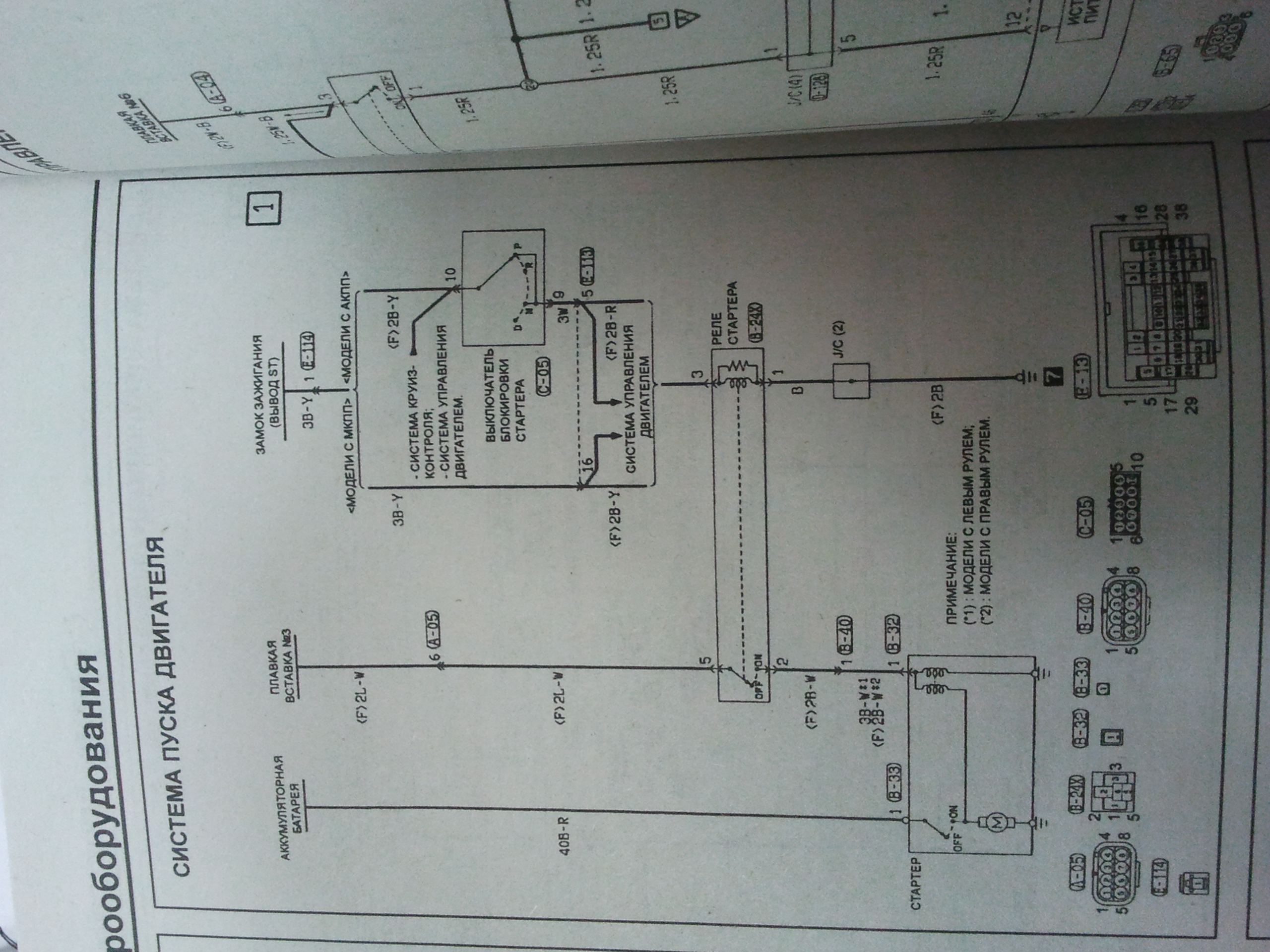

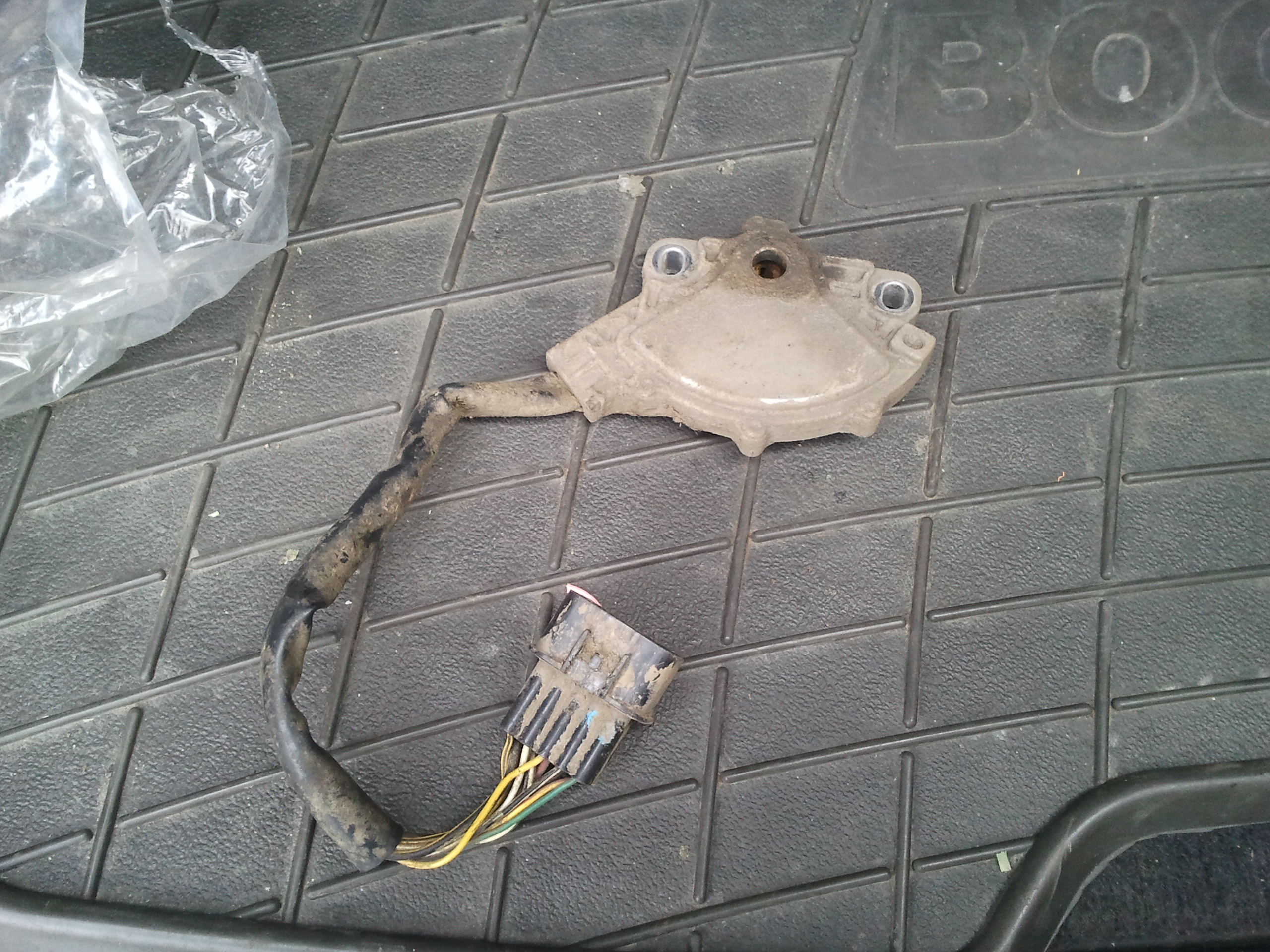

Вот тут у меня в машине лежит какой то старый датчик и пакетик, видимо от нового.redisson237 писал(а):На сколько я помню, сам концевик стоит на коробке.. А вот провода где-то в районе подлокотника..То есть можно их перемкнуть, но это чревато попыткой завода на передаче и уезжанием машинки...
Но подозреваю что это не тот, т.к. по схеме должно быть только 2 контакта.
Или я не правильно все понял?

Re: Стал владельцем Pajero III Dakar и сразу проблемы
Вроде как он и есть. Его еще называют ИНГИБИТОР.
Его или чистят, смазывают, или меняют, но он стоит около 3500.
Смущает что он стоит снаружи, судя по схеме и грязи на нем.
И смущает большое количество проводов в разъеме, хотя по схеме их там 2.

именно при любых положениях.sanek7100 писал(а):У меня заводилась на нейтрали. Там закисает шток переключения КПП и я так понимаю не замыкает контакты в ингибиторе. Если у Вас не заводится вообще при любых полжениях, то наверно дело в разъеме. Хотя там все надо просмотреть.
машину только купил, но внутри нашел датчик что на фото, значит меняли недавно.
значит могли что то сотворить с разъемом.
Роман
