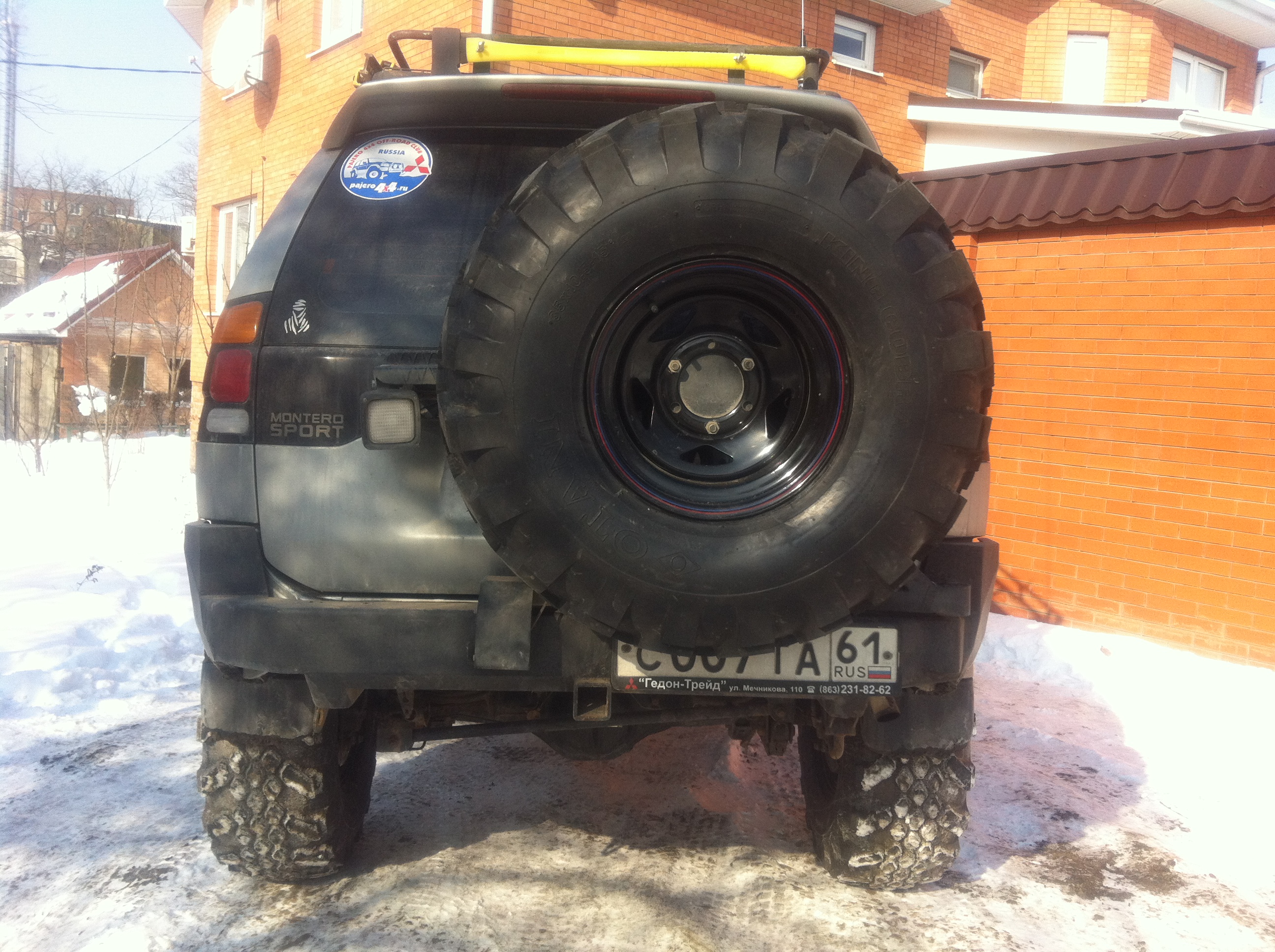

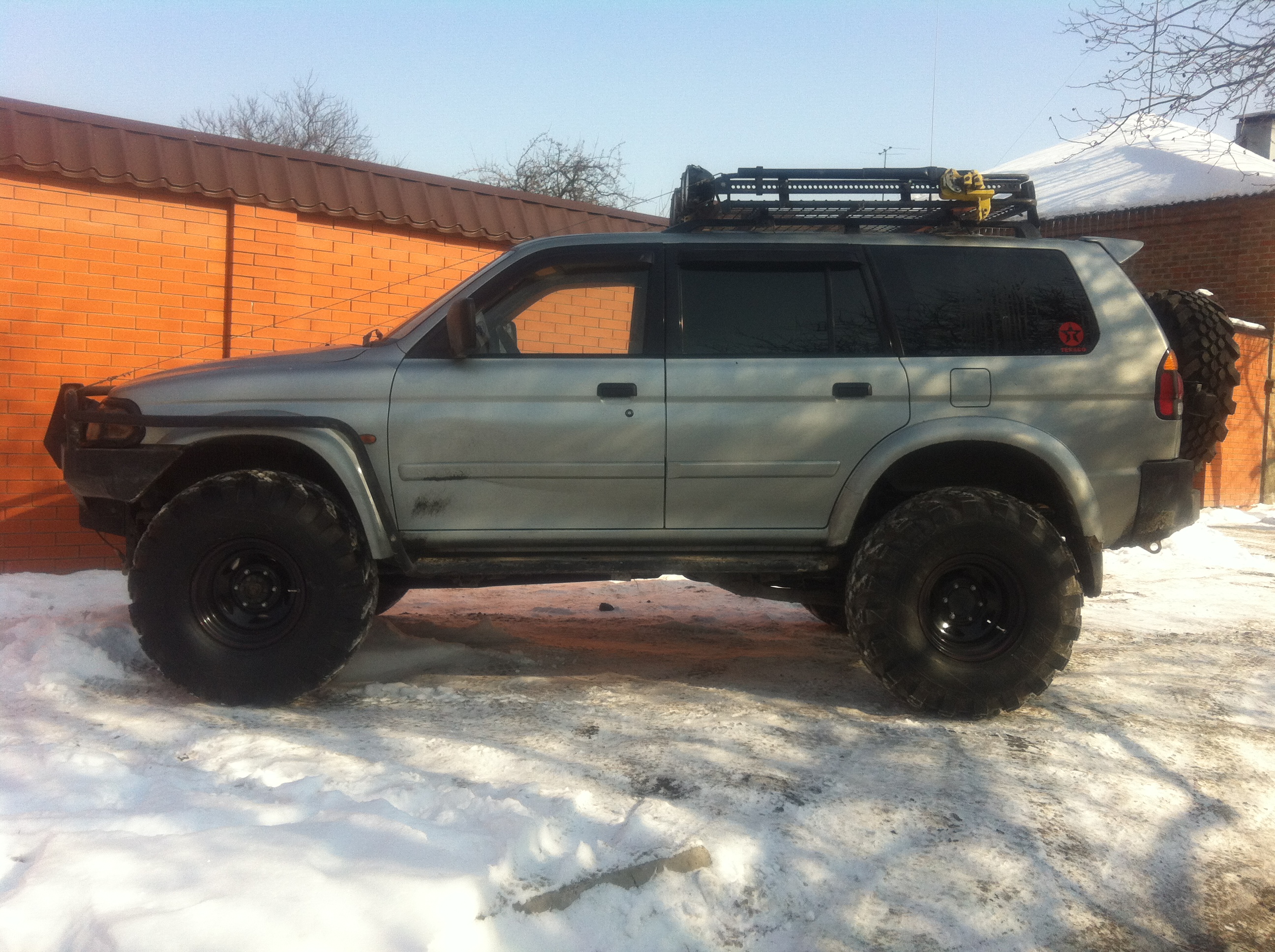

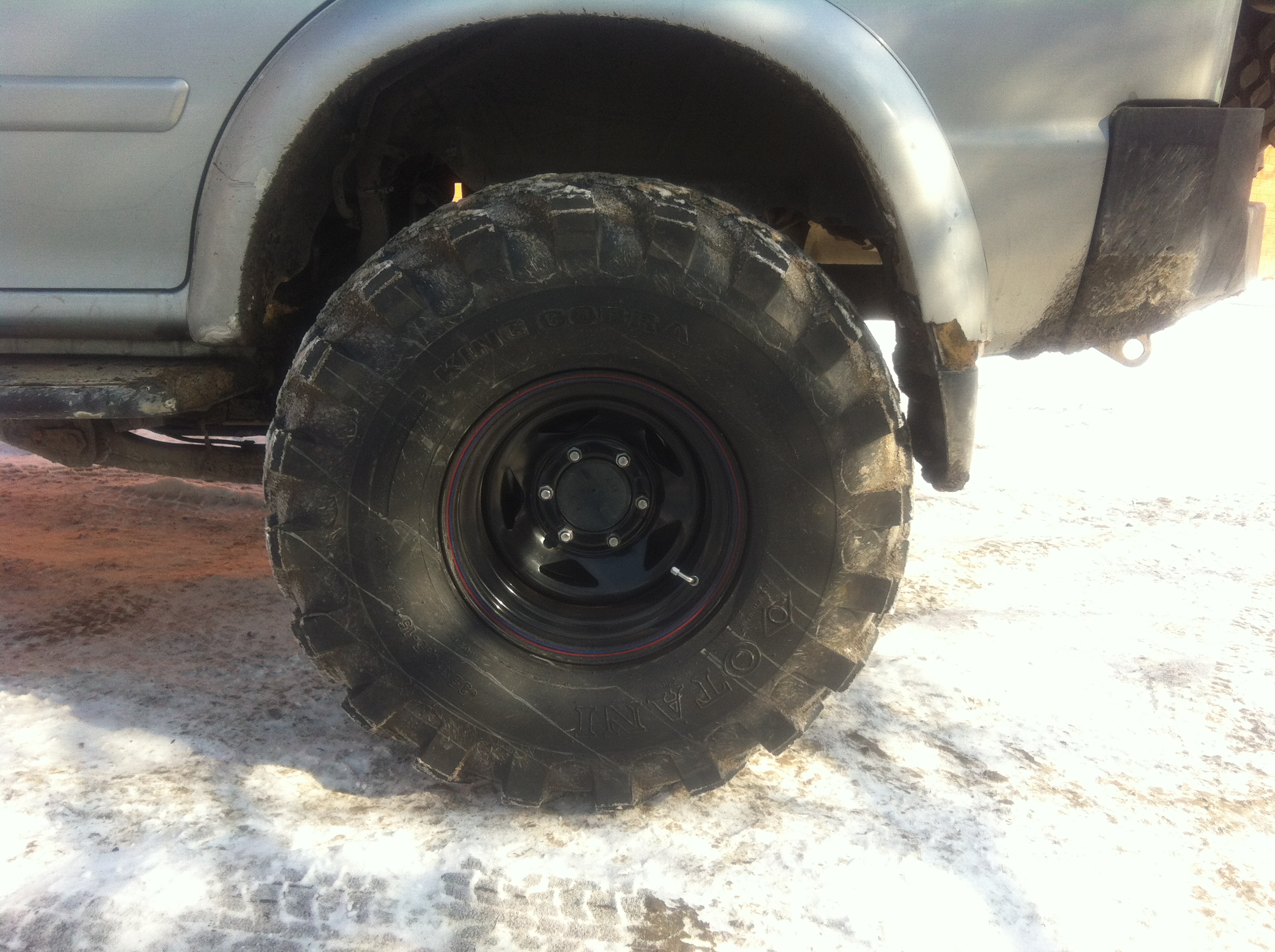

Вчерась проводились генеральные замеры и установка! И так сняв передние брызговики и чутка от балгарив 2.5см метала они сейчас стоят и цыпляют только когда наезжаю на холмик высотой в 25см!
Фоты предоставляю в готовом виде - реальный размер KING COBRA EXTREME 35.03дюймов\300мм r15,диск ЕТ:-19 J8 r15
Лифт кузова 4см,задние пружины Nissan Patrol 60,аморты Tokico,подтянуты торсионы.
Люди кто хочет воткнуть 35е,не бойтесь делать этот шаг! В динамике я не почувствовал ни грамма потери после штатных 255\70r16,проходимость на данный момент по асфальту зимой-по льду меньше буксую,тормозит норм,но сами покрышки ешо не балансированны и дают сильную вибрацию,так как сильно зубастые. на балансировочном станке выдавало грузик 255\87 грамм,надо их прикатать!
=> Впереди установка бодика 6см,перестановка шаровой опоры вниз и перестановка рулевого наконечника вверх!
З.Ы Афоризм который попался мне не давно на глаза и я его поддерживаю - ОТ 35ти жизнь только начинается(джиперы поймут)

Re: Какой нужон Бодик на спорт под 35е?
ип@ть !!!!!
фотка "попки Мони" просто убила !
там чё, 40-е висит ????
ZLODEY-61 писал(а):]И так сняв передние брызговики и чутка от балгарив 2.5см метала они сейчас стоят и цыпляют только когда наезжаю на холмик высотой в 25с
у меня 4 см, аммы IronMan, штатный брызговиков нет, колеса 33 (в подписи) и то в поворотах задевают, а тут 35 и нормально ???ZLODEY-61 писал(а):Лифт кузова 4см,задние пружины Nissan Patrol 60,аморты Tokico,подтянуты торсионы.
Последний раз редактировалось Prizrack 12 фев 2012, 11:53, всего редактировалось 1 раз.
MPS2.5Td, Body 4см, STT New 33"/12.5 R15(лето), 285/75R16 хакка LT2(зима) ComeUP DS-9.5, Safari Snorkel, доп. бак (~100л)
"А в мире есть такие дороги, куда боятся соваться боги, а мы назло всем стихиям петляем то в рай, то в ад" (с)
тут вылет диска большую роль играет
а ведь точно, про вылет я чё-то как-то и забылJenek писал(а):тут вылет диска большую роль играет

Молодца!ZLODEY-61 писал(а):Вчерась проводились генеральные замеры и установка! И так сняв передние брызговики и чутка от балгарив 2.5см метала они сейчас стоят и цыпляют только когда наезжаю на холмик высотой в 25см!
Яж написал! Ща бодик 6 сделаю,торсы подкручу и видно буит! Там есть ешо см 2 которые отбалгарить можно)))))алексей - Маленький Мук писал(а):Молодца!ZLODEY-61 писал(а):Вчерась проводились генеральные замеры и установка! И так сняв передние брызговики и чутка от балгарив 2.5см метала они сейчас стоят и цыпляют только когда наезжаю на холмик высотой в 25см!
З.Ы Афоризм который попался мне не давно на глаза и я его поддерживаю - ОТ 35ти жизнь только начинается(джиперы поймут)А теперь попробуй в реале прокатиться по ухабам. с пристрастием
тогда увидеш чего цепляет
Всё приходит с опытом... (С)
Давай, давай!
Сейчас доработаешь и нормуль будет.
А вот сзади пружинки-то либо сильно просаженные патрулёвские, либо так задняя калитка с колесом нагружает .А без запаски как, проверял? Заднюю часть тоже поднять бы надо.
Запаску сымай с двери..крнчишь ко всем чертям дверь. Кидай на крышу..а лучше в салон)))))
Обсолютно в дырочкуСмайлик писал(а):Ты чото саФсем не в духе стал, походу стареешьКарбафос писал(а):Запаску сымай с двери..крнчишь ко всем чертям дверь. Кидай на крышу..а лучше в салон)))))на спорте запаска по определению на двери висеть не может, у них дверка открывается в верх
у него запаска на калитке висит.
Задние пружины в норм состоянии,просто запаска весом великовата
Но колёсики ребята это ЖЖЖесть)))) На 40км\ч ощущение военного камаза,а на 60км\ч начинается переход в другое измерение!

Если задевают, подвеска и подушки уставшие.Prizrack писал(а):ип@ть !!!!!![]()

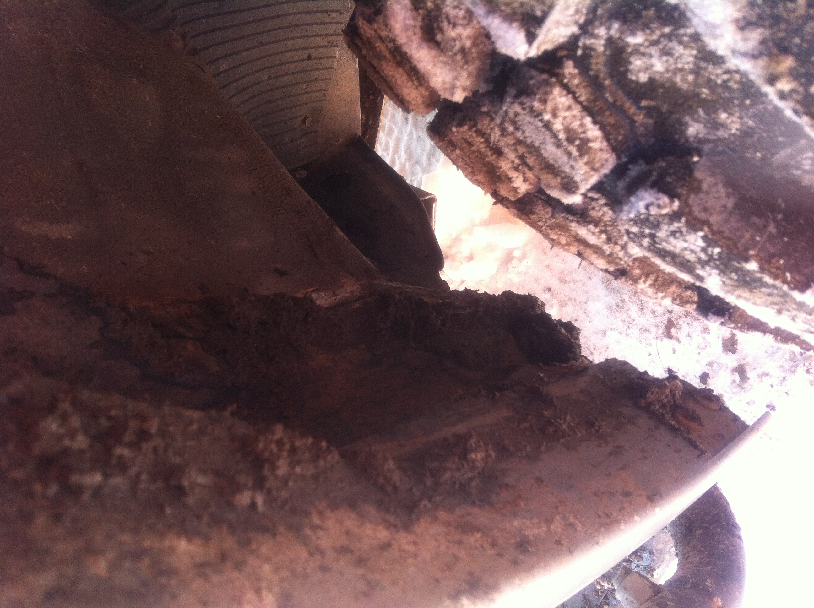

ZLODEY-61 писал(а):]И так сняв передние брызговики и чутка от балгарив 2.5см метала они сейчас стоят и цыпляют только когда наезжаю на холмик высотой в 25су меня 4 см, аммы IronMan, штатный брызговиков нет, колеса 33 (в подписи) и то в поворотах задевают, а тут 35 и нормально ???ZLODEY-61 писал(а):Лифт кузова 4см,задние пружины Nissan Patrol 60,аморты Tokico,подтянуты торсионы.
