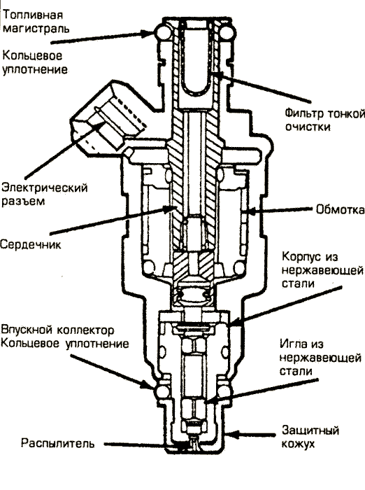

Вообще с форсами есть некая путаница, но имхо тут главное, чтоб комплект был просто одинаковый (из перечисленных ниже), коррекция по лямбде подправит, если что.
Родной номер именно паджеровских 6Г72-12 клап. - MD141263. Гуглим на али-экспрессе https://ru.aliexpress.com/wholesale?spm ... t=md141263
Но есть допустим брат-близнец паджерика- Хюндай Галлопер, артикул его форсунок - 35310-32551. https://ru.aliexpress.com/wholesale?cat ... 5310-32560
Галлоперовские спокойно работают в паджеровском моторе, и даже не пискнут.
Но вот интересно, что по аналогам других производителей где-то подставляется одно и то же, а где-то нет.
Вот допустим форсы INP (не знаю, что за бренд).
INP-051 - подставляется как аналог паджеровских MD141263 https://ru.aliexpress.com/item/Original ... autifyAB=0 ,
а INP-061- как аналог MD162525. Пробиваем этот номер по применимости в жапанкарс и видим: SIGMA, 3000GT, DIAMANT, на которых мотор почти что точь в точь как паджеровский.
У меня на моторе одна из форсунок INP-061 (ещё до меня поставлена) работает в комплекте с родными DENSO. Хотя, как видим, она не является прямым аналогом!
Если б передо мной сейчас стоял вопрос о замене комплекта, то взял бы INP-051 и не парился.
ЗЫ
Попутно спрошу, чтоб темы не плодить...
Мужики! Кто менял сеточки в форсунках?
Подскажите размеры фильтров, плиз!
Пока что выискал, вроде как бъётся 6х3х12, но не уверен до конца...

И сеточки в форсунках не меняюца, ибо отдельно не продаюца...А на счет того, что и как взаимоменяется...то ученые мы,
не лапоти. И если бы уж вы дальше курили, то знали что и на 3,0 и на 3,5 и на прочих Лансерах и да много где
идут именно эти форсунки. Ну это для вашего образования уже. Только идиот, возьмет аналоги форсунок.
Слов вы пишите много, а смысла в них мало. Про форсунки здесь в отдельной теме все разжёвано и давно

Андрюх, да не ворчи ты как дед... Уж и стебануться нельзя...Карбафос писал(а):Я не знаю как там ваш ВрУнгель, но я не беру подъйопку....
На пыже много чего не менятецца, но меняют!Карбафос писал(а):И сеточки в форсунках не меняюца, ибо отдельно не продаюца...
Да, у твоей машины с этим есть проблема, ибо она арап. А арабы более требовательны, т.к. у них лямбды нету. Любой другой пыж с лямбдой подстроится под конкретные форсы, а твой- вопрос.Карбафос писал(а):А на счет того, что и как взаимоменяется...то ученые мы,
не лапоти.
И у тебя есть ещё такой момент, насколько помню - твоей комплектации нет в жапанкаровских каталогах (если не ошибаюсь), а на самих форсунках партнамбер не отображён, поэтому какие конкретно стоят на твоём пыже, ХЗ. Или ты его как-то вычислил?
Да много от чего подойдут... Даже газелевские...Карбафос писал(а):И если бы уж вы дальше курили, то знали что и на 3,0 и на 3,5 и на прочих Лансерах и да много где
Если прилично дешевле, то почему бы нет?Карбафос писал(а):Только идиот, возьмет аналоги форсунок.
Для нашего бензина форсунка- это расходник, впрочим как и бензонасос...

А сетки в форсах меняются и продаются отдельно
нужно просить сетку от насоса ДЖИДАЯ она там одна
на входе насоса, вот возьми таких 6
номера к сожаленью не помню. можно в теме о каталожниках запросить. я помница тупо позвонил Смайлику и спросил, он мне в лет дал их каталожник
Олег....

Господа, зачем такие сложности. Сетки подходят из нашенского ремнабора для форсунок. Продается на авторынке в 10 раз дешевле этой сетки от джидая.

Например, для моего движка с родными форсами Denso 195500-5670 продаются только в путь: https://www.ebay.com/itm/FUEL-INJECTOR- ... Sw06xamcGQ
Вопрос в том сильно ли оно поможет? Думаю нет.
Тема вот: http://pajero4x4.ru/bbs/phpBB2/viewtopi ... =2&t=53065
В частности, по тем данным выявил что расходомер не выдавал правильную кривую, т.е. показания были не в рабочих пределах, а с лямбдой было все нормально. Расходомер заменил на рабочий.
Сейчас Пыж другой, пока так и не подцепился к нему, а может и не надо уже
Брехняяя...Карбафос писал(а):И сеточки в форсунках не меняюца, ибо отдельно не продаюца...

Лёш, спасибо!алексей - Маленький Мук писал(а):А сетки в форсах меняются и продаются отдельнонужно просить сетку от насоса ДЖИДАЯ она там одна
Видимо речь про MD619962 с размерами 6х3х13,8 .
Вчера колумбиком замерил родную сетку прямо на форсунке, там внутренний диаметр 5 мм
Сетка походу вся металлическая (без пластамассы), прям как на картинке (по крайней мере я так разглядел)
Рынка рядом нету, но на али заказать 100р за пучок могуОлег.... писал(а):Сетки подходят из нашенского ремнабора для форсунок. Продается на авторынке в 10 раз дешевле этой сетки от джидая.
Просто длина интересовала, если уж 14 мм встают, то те, что короче тоже встанут... Так что буду заказывать...
Просто лежит один вполне рабочий комплект, вообще без сеток, какой-то редиска до меня их вынул, и ничего не поставил взамен.
Как индикатор наличия ржавчины в бензине и качества топливного фильтраGWG писал(а):Вопрос в том сильно ли оно поможет? Думаю нет.
