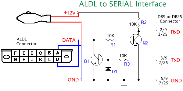

И так у меня 12-ти контактный разьем диагностики который работает по протоколу ALDL.
На разьеме присутствуют 1,10,12 выводы.(pin #1 - Engine (MPI),pin #10- Diagnosis Control,pin #12- GND (Ground)).
1)Судя по вышеупомянутых ссылках нужен переходник COM-ALDL(Изготовление заняло 5мин)
2)Программа TMOLogger.
Подключатся пока не пробовал(нету выносного Com порта на системнике), но в процессе поиска шлейки.
В одной из тем вы писали что с помощью этого переходника на резисторе и диоде лично у вас подключится не удалось.
Удалось достичь в зетом вопросе, с этими девайсами на данный момент?

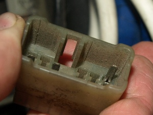

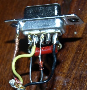

Сегодня занялся прикручиванием выше описаного кабеля к своему пыжу.
Зделал немного фоток распайки самого кабеля COM - ALDL.
Фото шильдика на мозгах.
Фото своего 12-ти контактного разъема.
Перед тем ка начать издевательство померил что показывают контакты 12 масса и 1 MPI. Отчетливо видны колебания импульсов 12в-0в. разного периода, также и написано в мануале, импульсы не считал, на выходных запишу их на осциллограф и выложу на обозрение.

Буду на радиорынке соберу схемку перходника не на диоде, а на двух транзисторах, вроди розвязка поболее чем садить прием резистором 10к на масу!
- Вложения
- cablewires.gif (10.98 КБ) 5219 просмотров

Вчера полез опять, тестить свой адаптер:
из инструментов.
1) Программка хак.ехе
2) Переходник в ком порт описан выше
3) Программка Winaldl
4) Программка Tmologer
4)Нету связи, ну никак
3)Устанавливает связь но только при подключении адаптера на 10-земля и 1-MPI.10-12 не закорочены между собой, иначе никак.
1) Программка хак.ехе вполне полезна, на предмет проверки правильности паяния переходника, причем любого. Программка должна словить "эхо" при подаче какого либо числа в ком порт.
Удалось добится только одного :
При подключении ЕБУ описанного в пункте 3(1 и 10 без 12-го), и открытии ком порта через программу хак.ехе система постоянно валит какие то значения причем не повторяющиеся и разной битной длинны и через паузы(настройка ком порта особо не играет роли главное чтобы номер ком порта был установлен 1,2....3 итд).
Феномен непонятен?
Напоролся на вот такой сайт http://mmc-reader.ru/.
Дядинька описывает что все давно уже придумали до нас.
Предлагает переходник который логически работает так как и наш тока примастырен ФТДИ преобразователь в ЮСБ, но самое интересное это програмулина в которой как бы уже заложена работа по МУТ для ЕБУ 1-го поколения.
На вопросы в форуме админ пока не отвечает

Меня замучили эти интернет переходнички фуфельные. Я вчера нарыл 2-3 разных вариантов схем с диодами.
Мне надоело и я зделал во как:
Спаял по одной схеме на разъеме мама и всунул в ком. Посылаю хак.ехе в ком порт а ехо нету(полоскана диоде 914 в сторону 3-го вывода). Перепаиваю наоборот полоской к 2 му выводу, включаю есть эхо по ком порту. Эхо приходит и без резистора на 10к.
Резистор там нужен только чтобы розвязать входное сопротивление ЕБУ.
И только так можно быть уверенным что схема работает. У кого не спроси все говорят что это для него больная тема. То разем мама то папа, а в результате путанина
Мне здается что переходник реально работает, и нада рыть в форматы посылок, точнее рыть интернет кто и как, говорил ЕБУ здрасте. Может в двоичке
