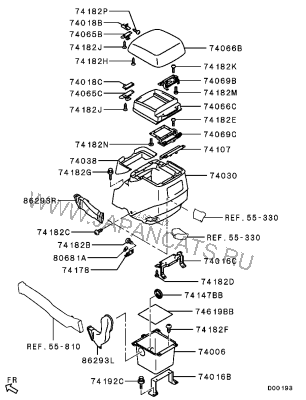

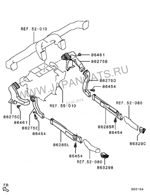

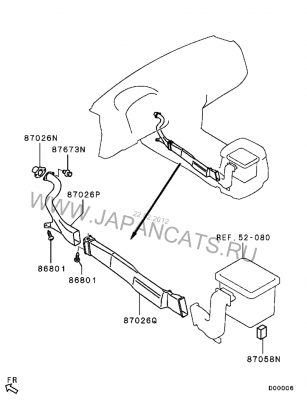

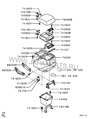

Svetliy писал(а):Хмм, из под задних сидений есть (горячий), в подлокотник (внутрь) дует холодный... а вот из подлокотника под ноги какой должен дуть?
Если в комплектации есть охлаждение бокса в подлокотнике, то ничего не будет дуть, ибо это машина для жарких стран, обдув из подлокотника для холодных.Говорю же Араб.
Посмотри на схемы и все поймешь!
Для жарких стран
Изображение Изображение
для холодных
Есть вопросы по Четверке? Идите в F.A.Q.!

Спасибо. Все понял.
Но вот еще вопрос тогда: в варианте для холодных стран дует из под передних сидений на ноги задним пассажирам. В этом варианте отсутствует обдув из под задних сидений под ноги задних пассажиров?
Teddybearr
Сообщения: 5109
Зарегистрирован: 27 апр 2008, 16:42
Двигатель:: 4m41 ТрубоДъзль
Мой автомобиль(и):: Pajero
Откуда: Ленинград
Благодарил (а): 13 раз
Поблагодарили: 86 раз
Re: Не дует печка к задним пассажирам :(
Сообщение Teddybearr »
Svetliy писал(а):Спасибо. Все понял.
Неа :*CRAZY*: обдув из под задних сидений осуществляется за счет задней печки, так оно на всех машинах с задней печкой/кондиционером.
Из подлокотника дует, за счет передней печки, когда включен обдув ног или совместный обдув ног и лобового стекла. Единственное не помню если включить кондиционер летом и обдув ног, дует из подлокотника холод или нет. :*PARDON*: нада бут проверить.
