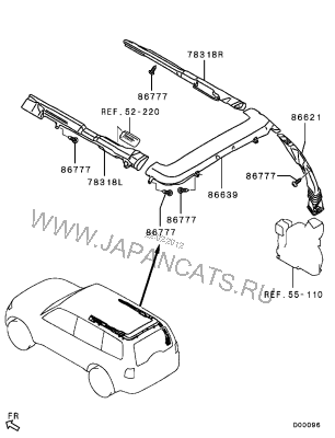

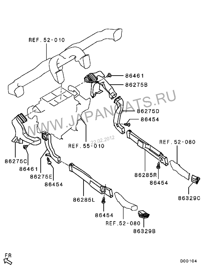

а вот по воздуховодам заднего кондиционера:

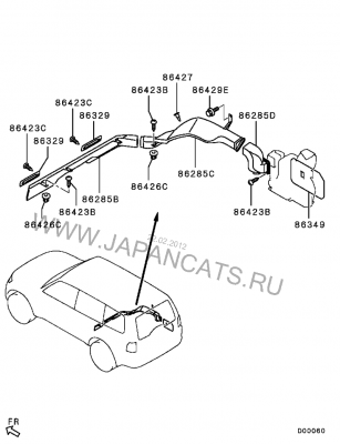

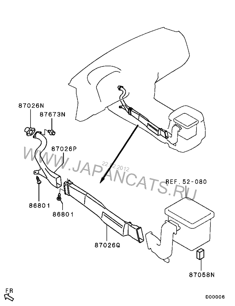

вот:

Виктор74 посмотрите воздуховоды от передней печки.

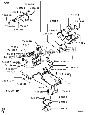

Re: Не дует печка к задним пассажирам :(
Сообщение Виктор74 »
Booomer писал(а):Виктор74 посмотрите воздуховоды от передней печки.
Тут что то не совсем понятно...
Booomer
Сообщения: 16
Зарегистрирован: 22 фев 2012, 19:35
Двигатель:: 6G72 бензин 3,0 литра
Мой автомобиль(и):: Mitsubishi pajero 4
Сообщение Booomer »
ВО ВО. Это они самые. Вот то, что от штанов у меня нету.

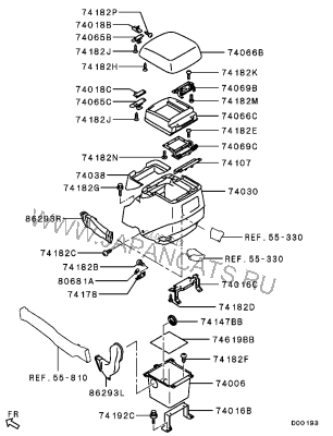

как я понял-есть два варианта:
первый-без холодильника
CImage (4).png (35.91 КБ) 4810 просмотров

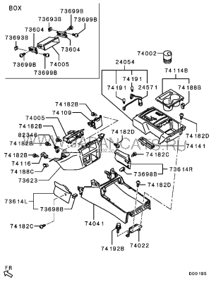

Второй-с холодильником:
CImage (5).png (38.14 КБ) 4809 просмотров

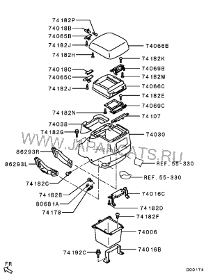

TeddyBearr999 писал(а):
Booomer писал(а):Есть только наконечники которые из бордочка торчат.
Так снимите подстаканники (он на себя выдергивается), и панельку АКП и дергалки :*CRAZY*: раздатки ( под подстаканниками два винта, Ручка раздатки выкручивается, у ручки АКП вниз дергаем нижнюю серебренную часть вниз, там два винта). ну и смотрим есть ли там воздуховоды.
ПэСэ с обеих не дует?
CImage (6).png (43.35 КБ) 4808 просмотров
