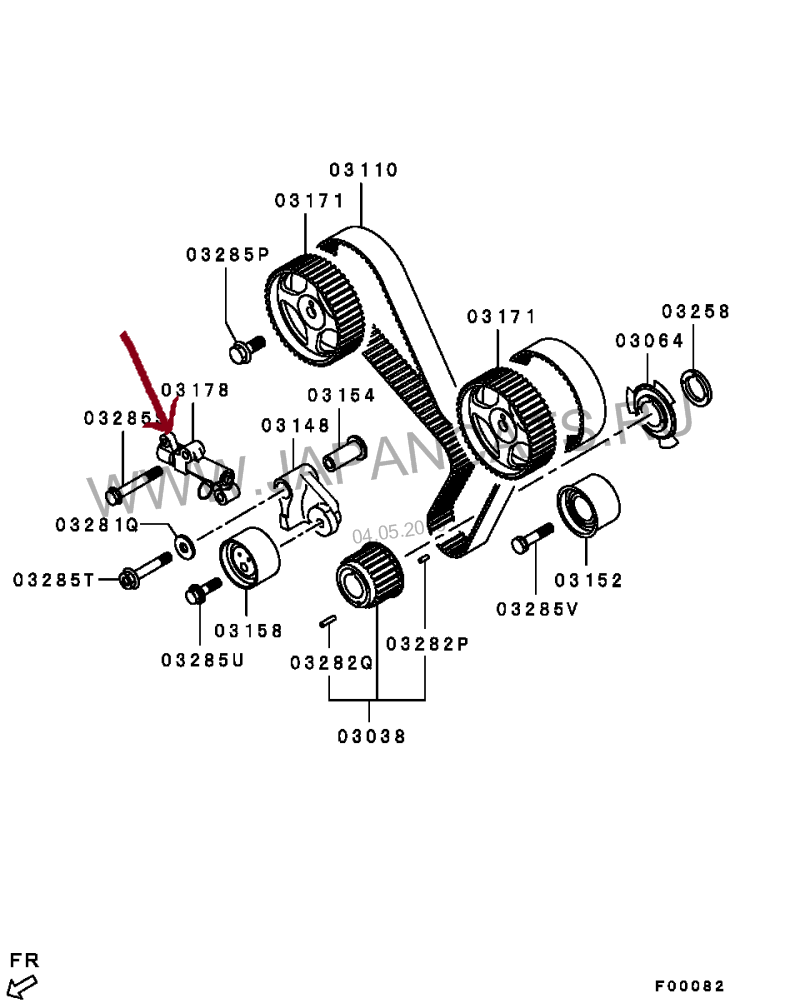

Алексей
- юрок
- Сообщения: 766
- Зарегистрирован: 02 июл 2007, 00:24
- Двигатель:: 6G75, 6G72
- Мой автомобиль(и):: Mitsubishi Pajero IV 3.8 i , Mitsubishi Pajero Sport 1
- Откуда: Архангельская обл.
- Благодарил (а): 20 раз
- Поблагодарили: 27 раз
Re: НЕОЖИДАННО ПОЯВИЛСЯ СТУК В ДВИГАТЕЛЕ (под капотом?)
Гидронатяжитель стоит там где ремень ГРМ, проверить только разбирать. У меня был стук из за него на оборотах пропадал. Желаю удачи в разрешении проблемы!
Montero Sport 3л.2001-продан
Pajero IV-3.8 2007 -продан
Pajero Sport 3л.2005 -продан
- Корней
- Сообщения: 1927
- Зарегистрирован: 29 янв 2011, 10:49
- Двигатель:: 6G75
- Мой автомобиль(и):: Pajero IV 3.8 2007
- Откуда: Солнечногорск - Красногорск - Пробкогорск
- Благодарил (а): 33 раза
- Поблагодарили: 128 раз
Спасибо за схему, если подтеки найду, то скорей всего он?
Еще вопрос, можно ли с таким стуком своим ходом доехать?
Сейчас как назло не в городе, около 50 км до сервиса
Алексей
