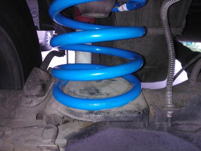

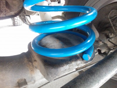

Появился нюанс, который надо решить. Вчера проехал бодренько по очень очень плохому участку грунтовки и поймал проворот задней пружины- ничняя чашка имеет отбортовку под пружину, но не глубокая она, для стока хватает. А новые пружины толстенные, правая вчера выскочила из замка. Выпасть ей не так просто)), но вот гуляет она по нижней чашке "как сам хочу"
Мож есть мысли какие у кого?
Наваривать *юбку* по внутренниму диаметру чашки? :*SCRATCH*:

Если есть возможность, покажи на фото.

Вот так пружины стоят в транспортном положении.
Левая
Левая
Правая
Правая
А когда мост уходит вниз, он стремится двигаться по окружности относительно переднего сайлента на раме, пружина в свою очередь давит перпендикулярно кузова. При таком раскладе чашка, являясь частью моста, жёстко закреплена(приварена) с горизонтального положения уходит как бы в диагональ. Соответственно пружина в крайнем положении держится за чашку далеко не всей плоскостью последнего витка.
Вот при активном движеннии с вывешиванием колёс в диагоналке у меня правая пружина не встала в замок, пришлось на подьёмнике её проворачивать вокруг оси на 15* примерно.
Понятно что *привязать* пружину не привяжешь, но вот ограничить её перемещения в стороны можно ведь :*DONT_KNOW*:
Или делать плавающую площадку ::-D:

Так это только с правой пружиной или в принципе любая может крутиться?
Re: Lovells Suspension
Добавлено: 15 июн 2013, 20:45
Свят
Vistereos писал(а):Так это только с правой пружиной или в принципе любая может крутиться?
Любая. Слева замок стоит спереди моста, но сзади пружину так же поднимает. И тут виноваты не конкретные пружины, а конструкция ТС.... Со стоком происходит тоже самое, только менее выраженно из=за габаритов.
Добавлено: 15 июн 2013, 21:16
Vistereos
Если юбку варить, то тут 7 раз мерить надо, чтоб потом не терло и не скрипело...
А если по центру сделать отверстие под болт и подобрать резиновую втулку (типа большого сайлента) и прикрутить ее на болт (видел на каком то американце). Думаю это лучше чем варить...
