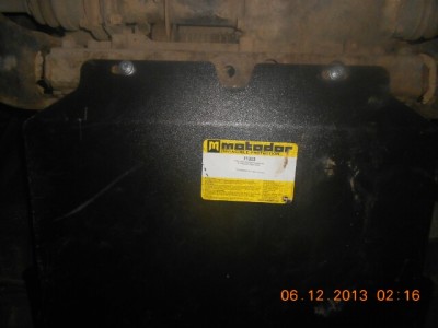

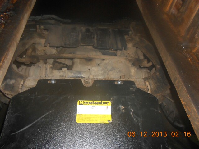

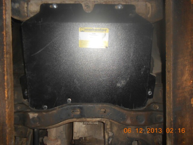

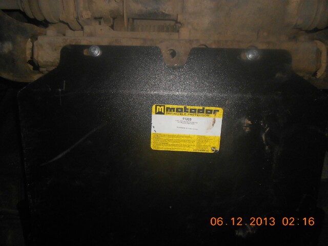

Взял мотодор 11304 и 11303. Тяжело устанавливать защиту кпп (11303) - совмещать защиту двигателя и мкпп и при этом попасть болтом в болтающиеся закладные. Плюнул, прорезал пазы под болты, наживил болты 11304 а потом подсунул защиту кпп 11303. В раме отверстия под болты были изрядно засраны, прочищал и намазал графиткой. Смущает маленькое отверстие (окошко) спереди. За ним находятся трубки кондиционера - на ветки наедешь в них может впиться палка. Заклепал алюминиевым уголком.
Вообще зачем производитель сделал такой профиль спереди - загадка. Выпустили бы чуть вперед, подальше от трубок кондиционера и угол поострее здалал а то пузатая малость.
На защите есть два резиновых демфера, которые должны по идее упираться в поперечину, у меня висят в воздухе.Вся передняя защита получается висит на 4-х болтах - у штатной только передняя часть на 5-ти. Нет передней боковой защиты (как у шерифа). В общем посмотрим ... что будет в колее.
