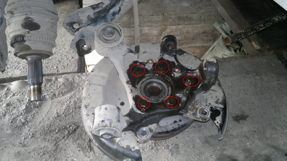

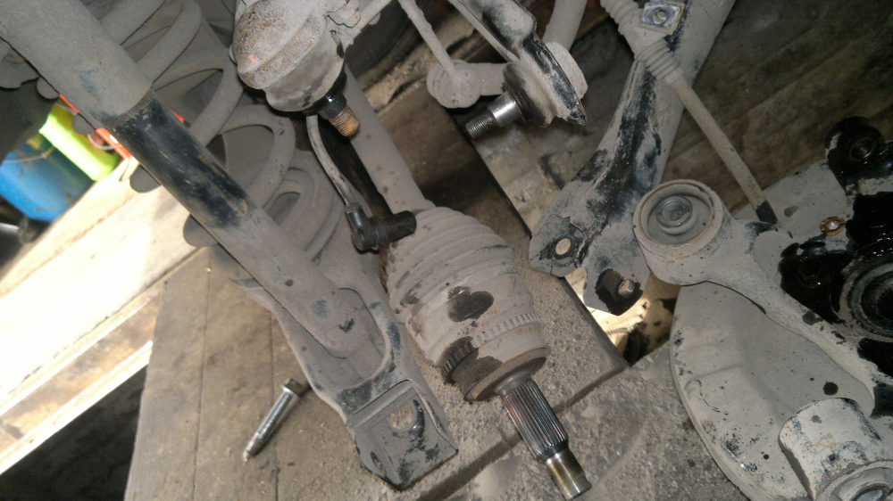

Свершилось!Только что закончили менять silent blockи
Менял сосед-самоделкин,но под моим неусыпным руководством
Сложного можно сказать ничего,но наличие ямы или подъёмника просто необходимо при данной операции.
Гемор с откручиванием абсолютно(!) всех болтьев и гайков.Здесь рулила зелена гидравлическа жидкость(имп.) с ее способностью проникать всюду
Датчик ABS тоже только после смачивания удалось вытащить.Долго освобождались пальцы шаровых,пришлось действовать старым дедовским способом-молотком,ибо каким-либо съёмником подлезти было куда геморнее. Также гемор с отсоединением кулака с искомым сайлентом от ступицы-все прикипело,а посадка оченно плотная и глЫбокая
.Опять же рулила всепроникайка.

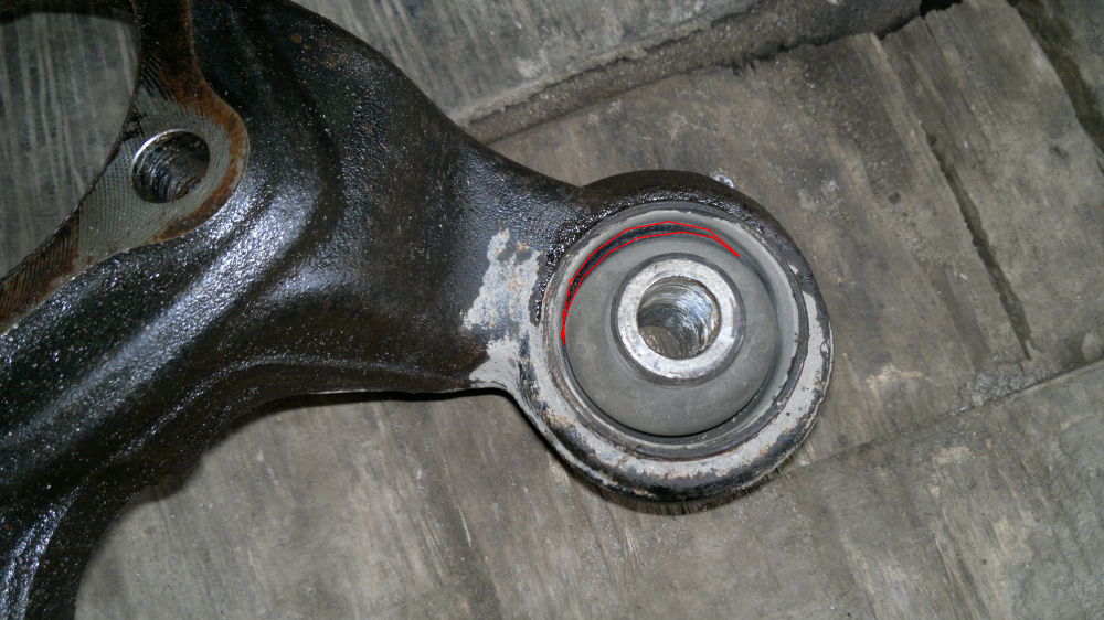

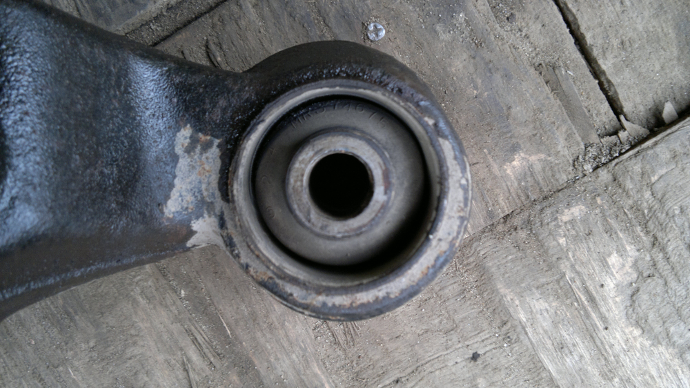

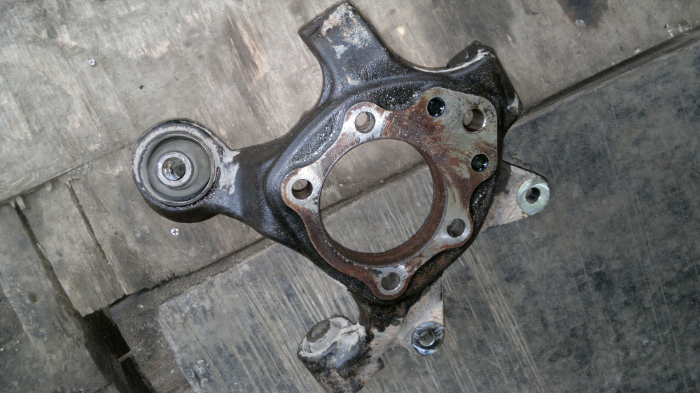

Ну и самый гемор с вытаскиванием-выбиванием непосредственно сайлента из кулака.
Сначала посредством остро заточенной трубы из нержавейки вырезалась резинка,потом пропиливалась ножовкой обечайка сайлента и оный довольно-таки трудно выбивался молотком и зубилом
На снятых кулаках с еще не выбитыми сайлентами хорошо видны места отрыва резинки,видимо это и обеспечивало люфт,который "стучал" при трогании и торможении. На всё-провсё ушло в общей сложности с перекурами и пиз разговорами часов шесть-семь и четыретыры денег

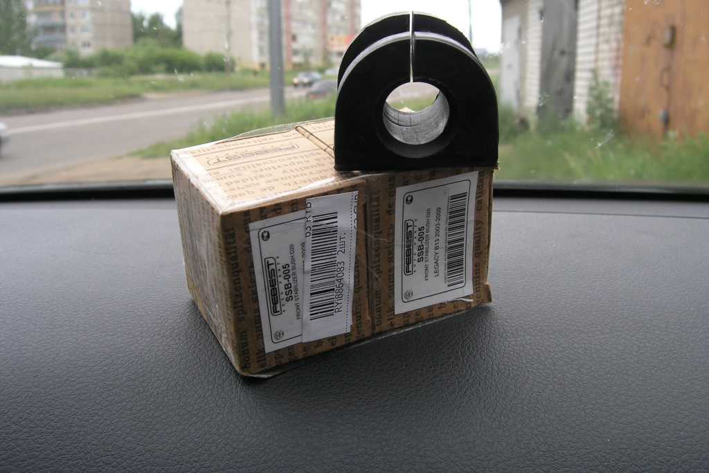

Дык фебест это,не стал я их заказывать,т.к. на Субу брал их поделки,боле нету желания.А Masuma сайлент вот какой RU-488.DenVer писал(а):Попробуй MAB-003megranny писал(а):...
Эхист его не пробивае,но в каталоге Masuma он е.........(второй на цапфе MAB-004)

Вот такие резинки были Все кривые,да и резина говенная.Отходили тык 7-8 и в лохмотья.Да,цена у них привлекательнаDenVer писал(а):Ну не знаю, в свое время на тройке в принципе не плохо показали для своих денег (~40-50 тысяч)
