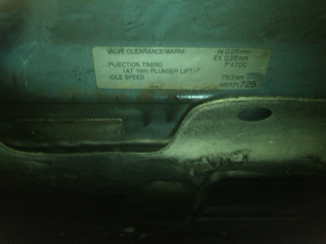

запою эту песенку последний раз(клянусь),сегодня полез под капот и нашёл вот такую табличку,хотя клапана поставил 0.15 на холодную!!!! так какой всётаки должен быть зазор(не ради спора,ради интереса)?

прошу прощения за ляп,только что перевёл ,дошло что к чему!!!Pteradaktel писал(а):0,25 на ГОРЯЧУЮ
