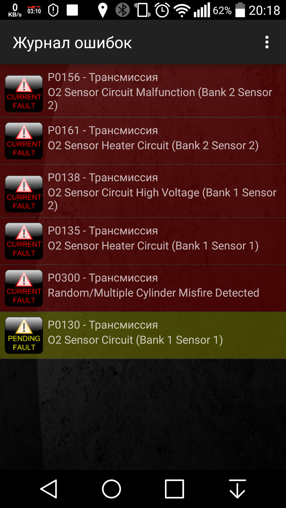

Добрый вечер! Кто может, расшифровку дайте. Подозреваю, показывает, что все датчики неисправны. Хотя, задние менял и после удаления катализатора, ставил обманки. Но, меня больше интересуют передние датчики. Машина сильно плюется, ехать отказывается и расход не маленький.
DenVer
Сообщения: 19767
Двигатель:: бэнзин
Мой автомобиль(и):: TLC-200
Откуда: Краснодар
Благодарил (а): 141 раз
Поблагодарили: 491 раз
Re: Лямбда зонд: аналог или оригинал?
Сообщение DenVer »
Аслан писал(а):Добрый вечер! Кто может, расшифровку дайте. ...
http://www.pajero4x4.ru/bbs/phpBB2/view ... 6&start=15
