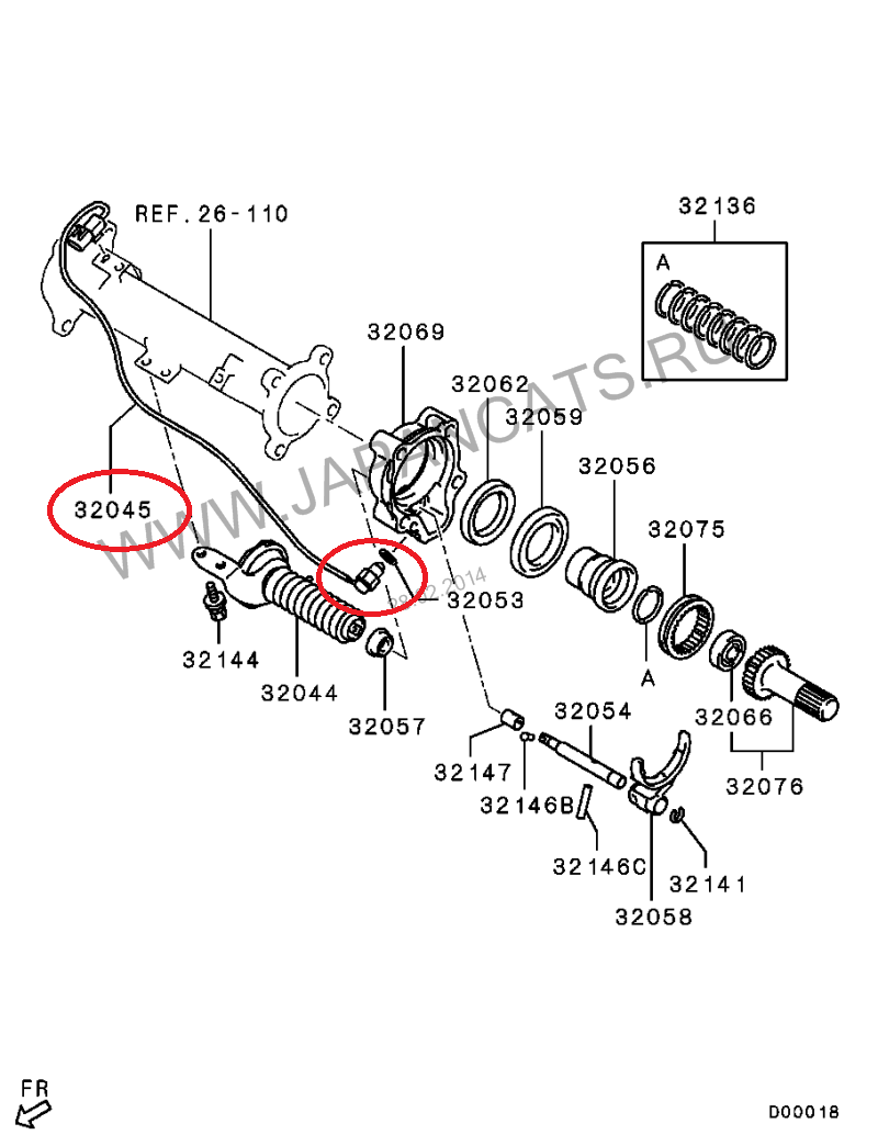

Датчик который стоит на самом мосту, выкрутить, промыть вэдэшкой и вкрутить обратно. Масла может немножко вылиться, но если заткнуть сразу отверстие, то ничего не произойдет.
Ездить можно, возможно датчик потом выбросишь.

Все-таки хочу уточнить об этом датчике речь?

Сегодня добрался таки до этого датчика снял почистил ВД-шкой как советовали он в принципе выглядел как новый все блестит шарик внутри двигается не пойму чему там ломаться?
Я так понял принцип его работы шарик утаплливается в корпус датчика и при этом замыкает контакт в результате чего лампочки на панели приборов перестают мигать и загораются. Взял я тестер пытался прозвонить но замыкания цепи не происходит не зависимо от положения шарика.
Собрал все после чистки но ничего не поменялось лампочки как моргали так и моргают.
Вот я и подумал правильно ли я понял принцип действия датчика?
Точно-ли дело именно в нем? Датчики на раздатке точно не причем? Как-то не хочется выкинуть деньги на датчик который окажется исправен.

Сегодня полдня курил разные форумы по этому вопросу. Начитался всякого
А потом пришла мне в голову светлая мысль.
Включил полный привод лампочки естественно замигали заехал на яму отсоединил контакт датчика и закоротил клеммы и о чудо лампочки перестали моргать и загорелись.
убрал перемычку и снова подсоединил датчик и опять цветомузыка.
Теперь я уверен что причина в датчике буду завтра заказывать.
