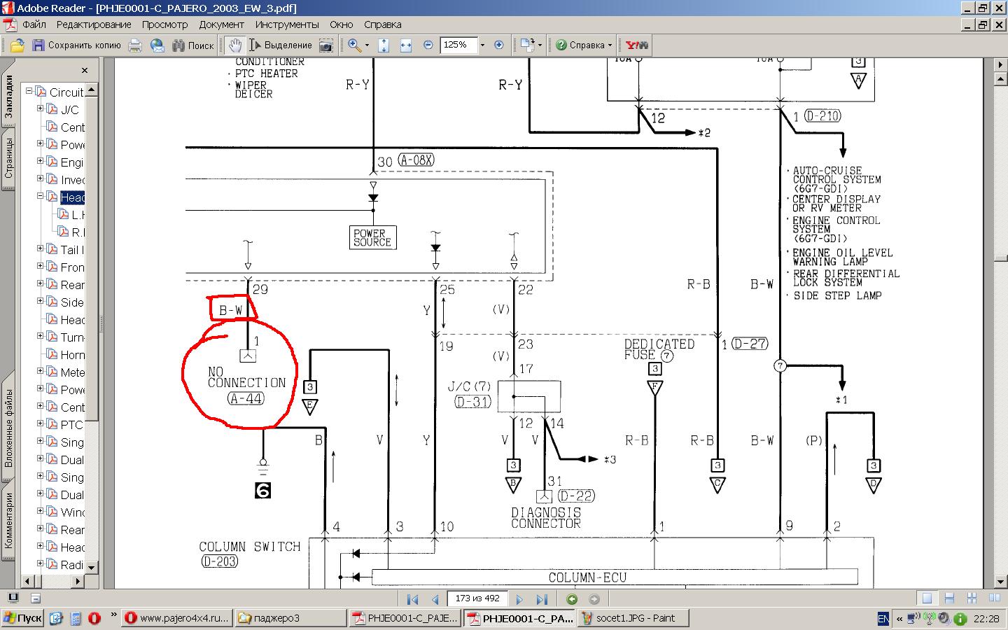

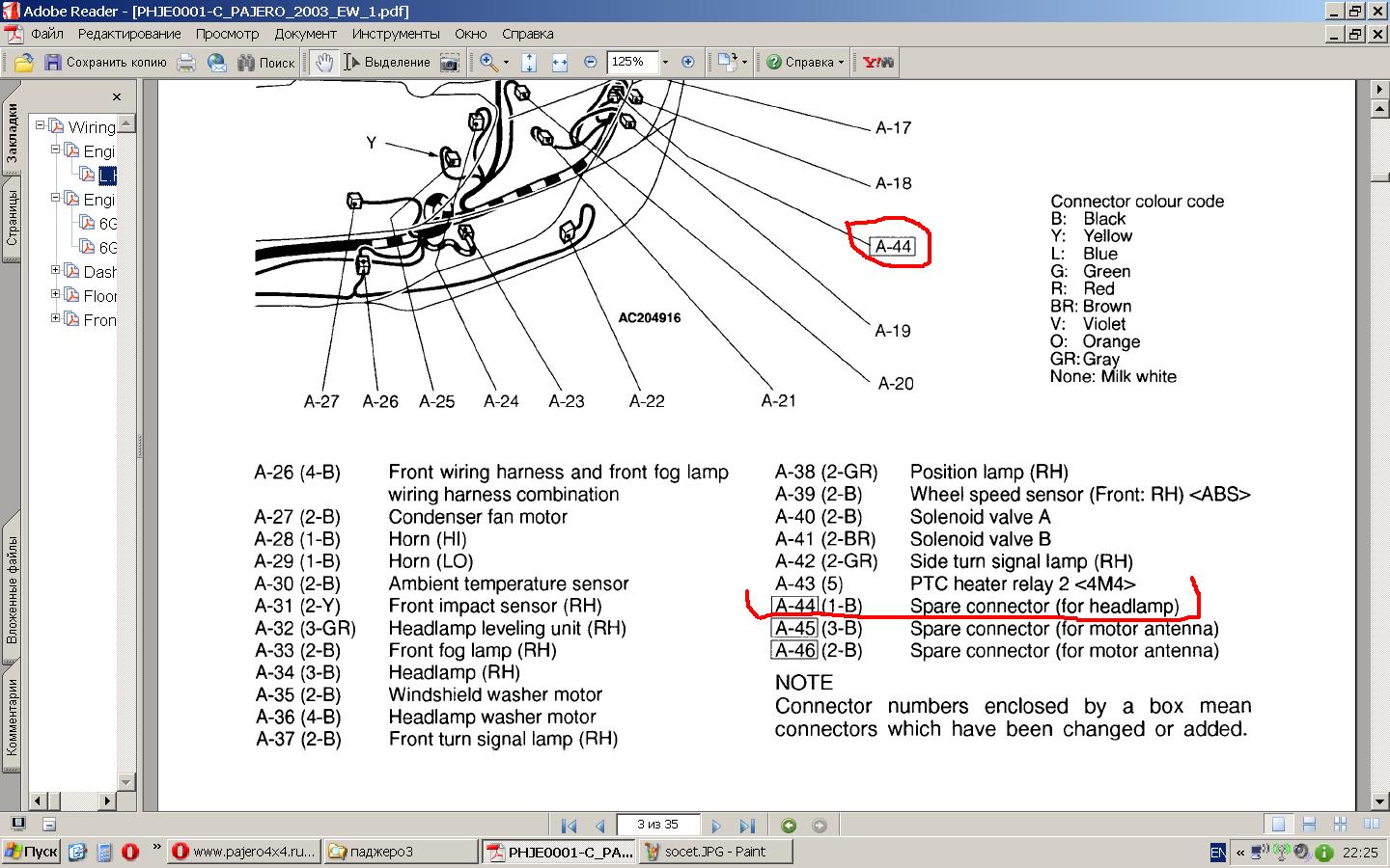

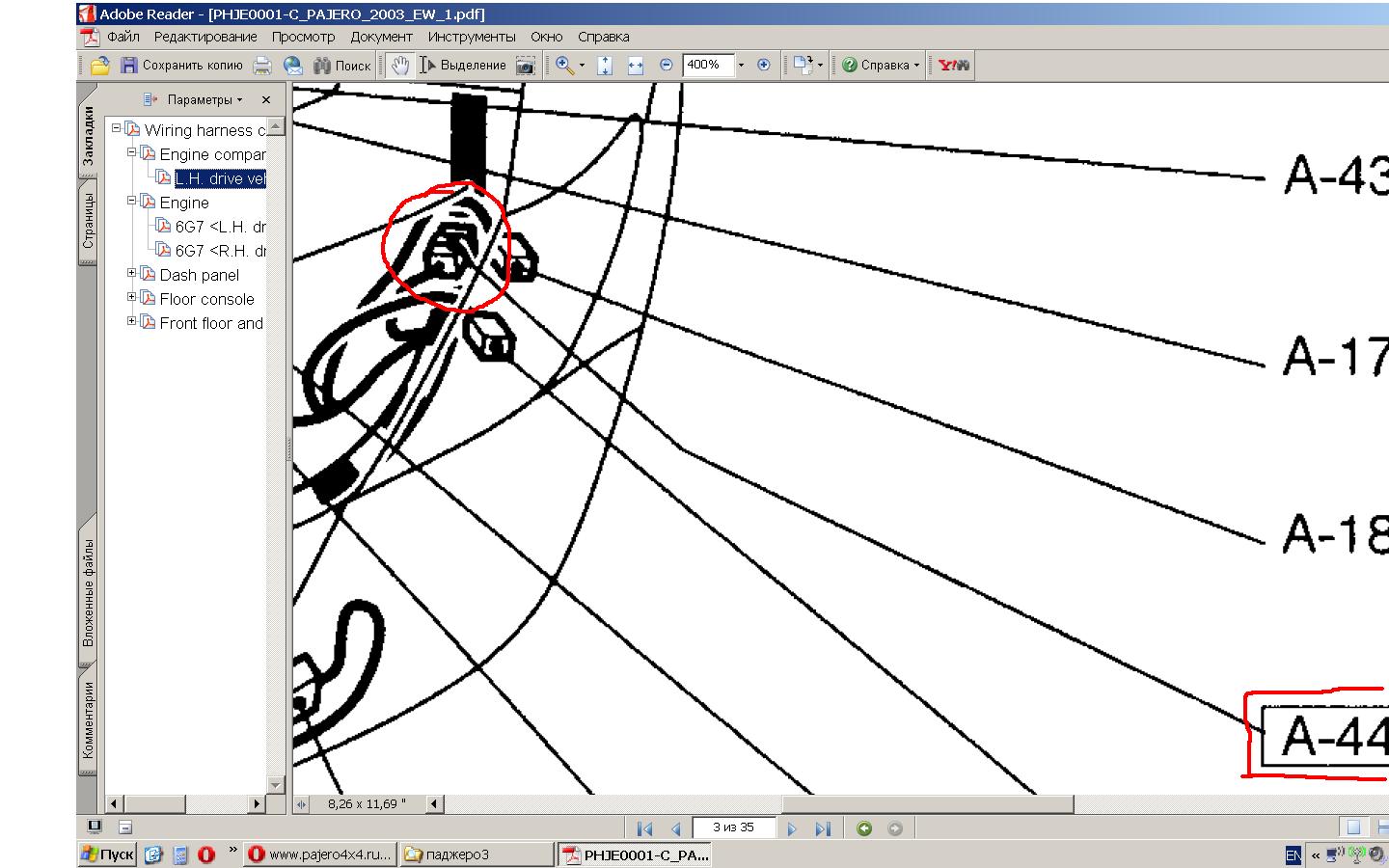

Rommy писал(а):SNOOPER, на второй странице, самая верхняя фотка - я могу увеличить и заново запостить :)
Эта заглушка поди и изолентой была примотана к основному жгуту.
До чего ж у нас народ "пытливый" ::-D:
Думаю коментировать больше не надо. В цветах проводов и разъёмов разберётесь :)

А потом пришел лесник и всех разогнал (c). :)
SNOOPER, респектище! :*DRINK*:
Изолентой не было примотано - завтра примотаю обязательно. Не дадите ссылку на pdf со схемой разъемов? Это же кладезь знаний!
