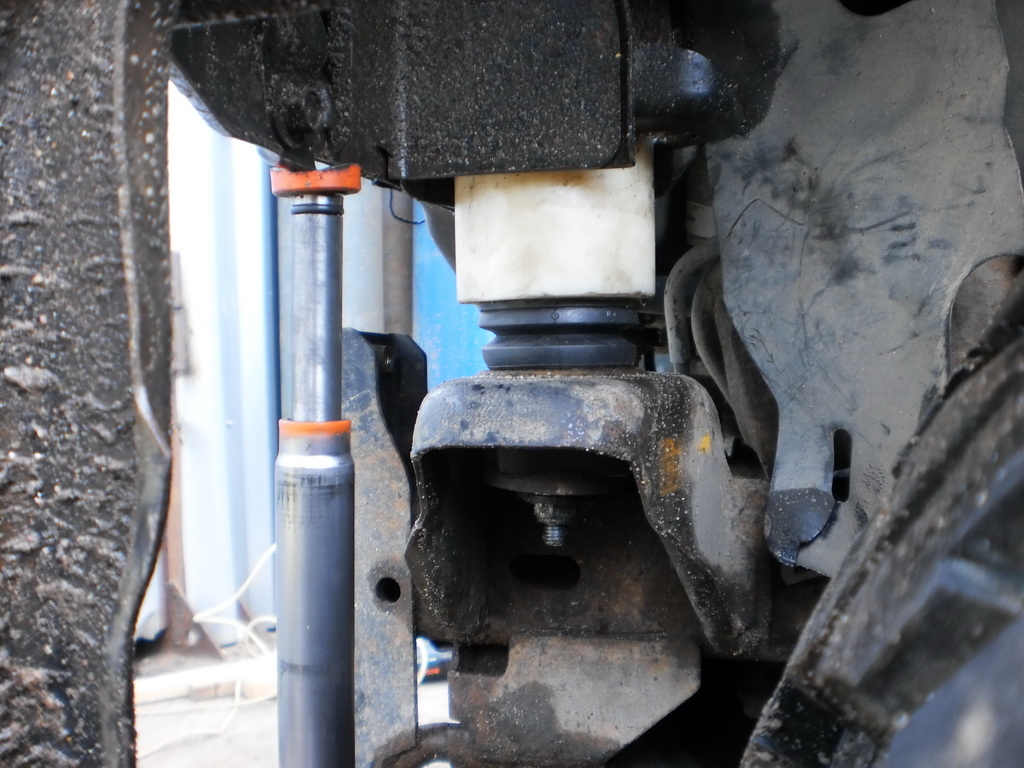

Пойду родной Барыс грабить -)). Если без шуток - интересно как новые подушки будут выглядеть. Через дней десять поменяю. Прощупал сегодня резинки по всей подвеске. То что меняно - мягкие, то что не меняно - как камень (это в основном осталось по задней повеске). Толи климат в Америках такой, толи качество резины.... Что интересно - шланги, уплотнители дверей и прочие резинки все мягкие....Решено
Правка сообщения - Вы немного не правы. Не похожи подушки на шайбы. Нижняя - квадратная :) , а в верхнюю ввулканизированы две металлические шайбы. Я так понимаю чтоб раскачку или продольно/поперечные колебания кузова сократить.....

Короче мужики поменял передние подушки рамы. Там их по две с каждой стороны точнее в одной две резинки втулки и шайбы. Старые конкретно просели,я их с новыми сравнил. Звон при езде по кочкам пропал)))))))))

Вибрация нет конечно, а вот уши под подушки на раме и кузове разобьет. Да и стучать (громыхать) должно (хотя я разницы после замены не заметил - и до и после не стучало).
Да, еще. Тут под подушкой на раме такая наклейка:
Так что менять думаю надо...... Сработает еще от нормального удара кузова об раму....

Поменял обе подушки передние на раме и увидел такую проблему после замены левой подушки при подъёме машины на домкрате зазора нет а вот у правой подушке всё так же есть не могу понять как так ведь я поставил всё новое? Что можете посоветовать мужики? ::-(: Просто я забил на эту тему думаю поди ничего но тут на ямах и нырках правая подушка начала щёлкать. Вообщем нет ли у кого светлой мысли? За ранее спасибо. :*THUMBS UP*:

SapSet писал(а):Поменял обе подушки передние на раме и увидел такую проблему после замены левой подушки при подъёме машины на домкрате зазора нет а вот у правой подушке всё так же есть не могу понять как так ведь я поставил всё новое? Что можете посоветовать мужики? ::-(: Просто я забил на эту тему думаю поди ничего но тут на ямах и нырках правая подушка начала щёлкать. Вообщем нет ли у кого светлой мысли? За ранее спасибо. :*THUMBS UP*:
Я поменял всё 4 подушки даже втулку с шайбой. И при подъёме на домкрате у правой подушки всё равно зазор. Мужики в чём может дело быть?
