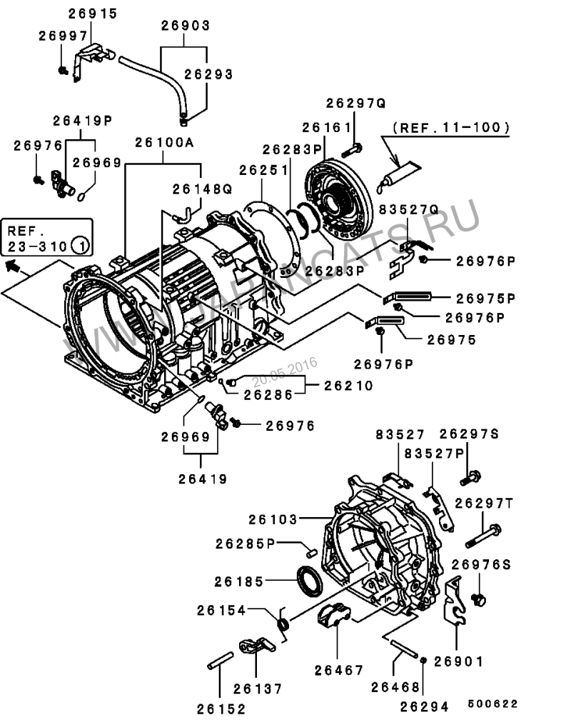

Диагностика выявила ошибку АКПП 23 - датчик частоты вращения выходного вала АКПП (output shaft speed sensor). Помогите опознать, где этот датчик находится, его на схеме. На первой странице указаны 2 датчика на корпусе АКПП, но как я понял, это датчики частоты входного вала, а где выходного?
При этом нареканий к работе акпп нет, но ошибка не сбрасывается отключением аккума.
moonbeast
Сообщения: 394
Зарегистрирован: 15 май 2009, 19:38
Двигатель:: 6G74 GDI
Мой автомобиль(и):: Pajero 3
Откуда: Владивосток
Откуда: Vladivostok
Поблагодарили: 17 раз
Re: АКПП. Датчик частоты вращения входного вала+ПЕРЕБИТЫЙ ПР
Сообщение moonbeast »
Датчик выходного вала скорости установлен с другого бока трансмиссии. Там где проходят шланги на заднюю печку (если есть).

Деталь 26419 или 26419P?
moonbeast
Сообщения: 394
Откуда: Владивосток
Откуда: Vladivostok
26419p

Спасибо за информацию. Ошибка сбросилась отключением аккума и за 100 км не вылезла снова. Причина её появления - грешу на китайский ELM327, в движении он шлёт мусор в мозги - скачет спидометр, появляются ошибки двигателя и, видимо, коробки.
