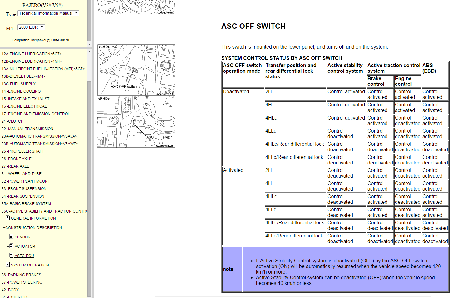

Если верить тех. документации, при переводе рычага раздатки из 4H в 4HLc "душилка двигателя" (Engine Control) отключается автоматически, а последующее нажатие кнопки ASC OFF всего лишь отключает (или притупляет чувствительность ?) системы стабилизации. Впрочем, могло быть и так - со временем внесли изменения в работу системы, а документацию исправить забыли.qrz писал(а):да именно это имелось в виду, при нажатой кнопке, курсовая все ровно срабатывает при при контр рулении.

ну да написано, но если контрольная лампа не горит значит система должна работать.
по этой же таблице на 2H она вообще не отключается хотя вполне себе "энджине контроль" отключается.
где то на форуме уже мелькало что на машинах разных годов система ведет себя по разному

Почему не отключается ? Нижняя половина таблицы - как раз режимы при нажатой кнопке ASC OFF, и там на 2H этой кнопкой можно отключить и Engine Control и Stability Control.qrz писал(а):по этой же таблице на 2H она вообще не отключается хотя вполне себе "энджине контроль" отключается.

Даже если отключил, на скорости 120 она сама обратно включается.Res писал(а):по трассе на заднем приводе обгонял машину на 140 ...... отключать эту полезную систему на трассе не стоит.
Что бы я хотел подшаманить в этой системе - это убрать Engine Control без отключения при этом системы стабилизации, как в режиме 4HLc. Но без блокировки дифференциала, чтобы так можно было ездить постоянно. На знаю, реально это или нет. Если обмануть мозг, подав на него сигнал о блокировке дифференциала - какие могут вылезти проблемы, кроме постоянно горящей лампочки на индикаторе SuperSelect ?
