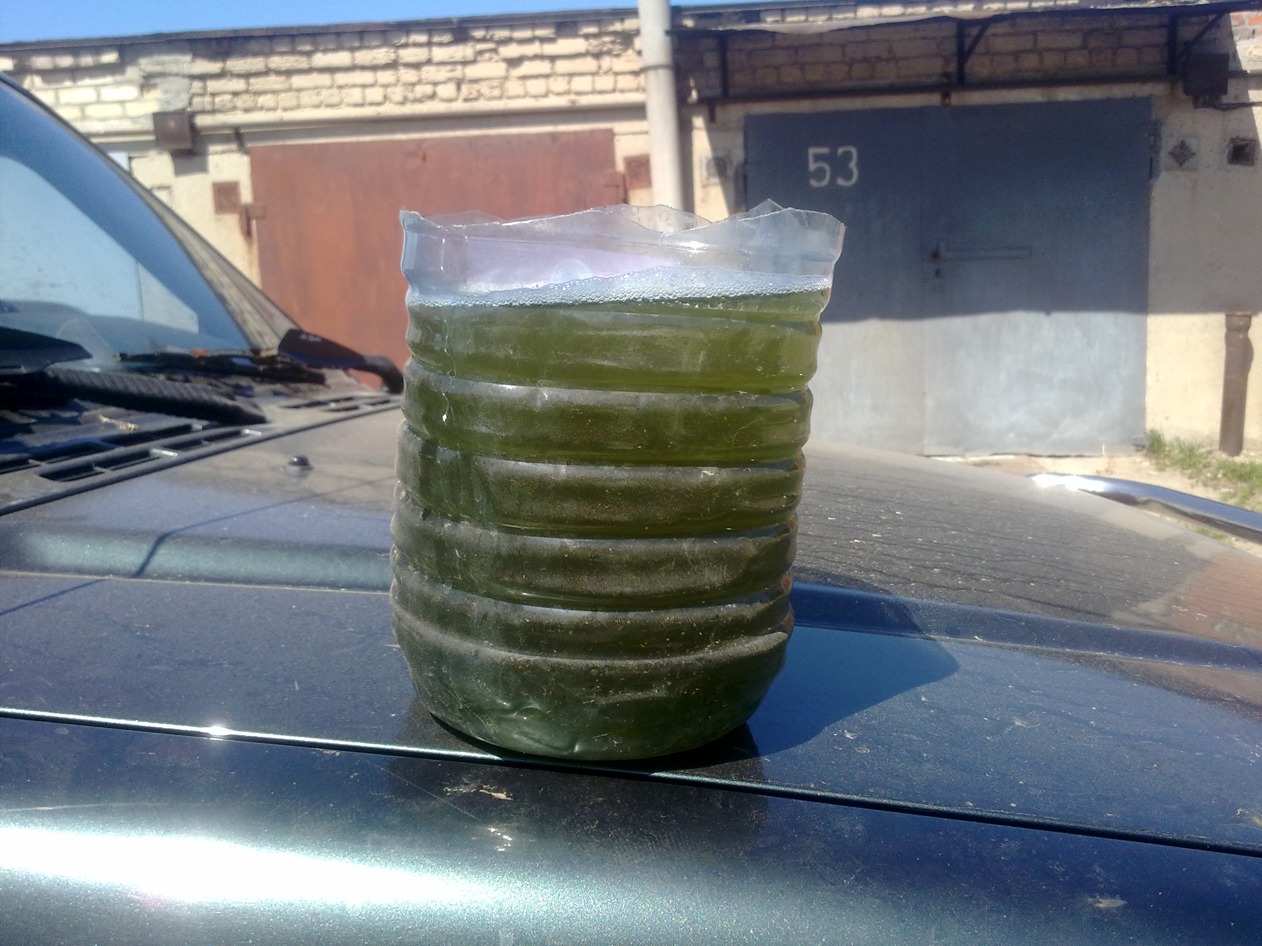

Re: Греется под нагрузкой 6G72 24кл
Жижа с радиатора слилась вот такого цвета , запах обычного антифриза . (при нгревах доливал воду)
Тогда давай рассказывай подробнее про режимы движения в моменты перегрева. Ибо при полной загрузке при движении не очень крутой затяжной подьём на 3-й передаче в районе 1400-1500 оборотов и скорости 45-50 км/час, или в очень крутой на второй передаче с теми же оборотами и скоростью 30-35 км/час в + 35-40 тебя не спасёт даже прекрассно работающая штатная система охлаждения.
Радиатор размеры посмотрел как просил? Обратный патрубок на радиаторе какой? можешь просто как нить после поездок пощупать. На нормально функционирующем радиаторе разница температур ощущается конкретно! Вискомувта рабочая? При начале перегрева карлсон ревел?

Ну как сказать... места может и нет, а условия можно сложить. Например на перевалах от Симферополя до Ялты если встрять за множеством ползущих фур то запросто. Подьёмы там нормальные. Именно поэтому у них на маршрутках нет ни одной Газели - одни дизеля! Потому что Газели там кипят, не едут и дохнут! А на подьёмах ещё и АКПП способна подкинуть температуру двигла Через свой радиатор внизу основного! Так что режим движения архиважен! Движочки у нас не ультрасовременные. Тепла выделяют немерянно!
А судя по антифризу - нет у него никакого прорыва.
