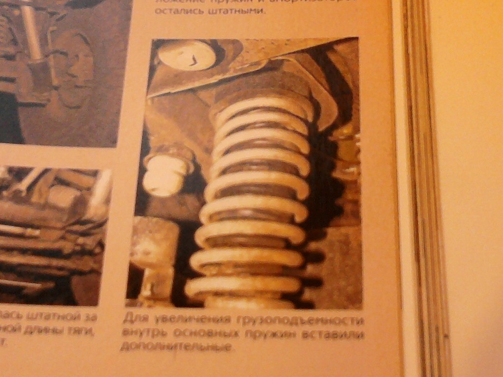

Поставил пружины от патруля (срезал 3/4 витка), езжу ненарадуюсь. Но имеет право жить и двупружинная конструкция, хотя в металостроении обычно внутреннюю пружину подбирают таким образом, чтоб она была жестче наружней. Единственный минус такой конструкции - ненадежность, витки внутренней пружины могут попасть между витками наружней, а потому применяют направляющий шток...
как то так
как то так

вчера журнальчик листал
Pajero 1997 5d, 4M40EFI АКПП, 3 diff lock, 33/12.5R15, CST 38/12.5-15.
