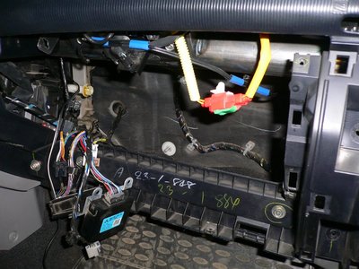

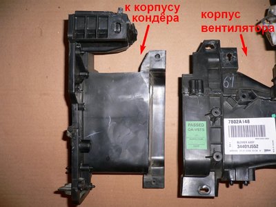

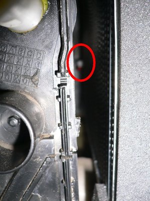

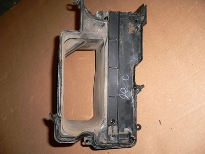

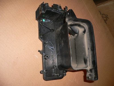

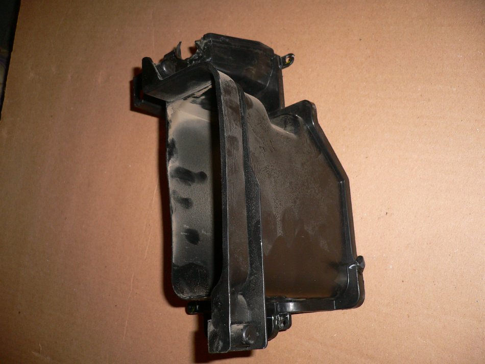

Проблематично снять «крышку-воздуховод» на корпусе кондея. Шуруп там есть с верху у стенки моторного отсека.
Крышка посажена на герметик.

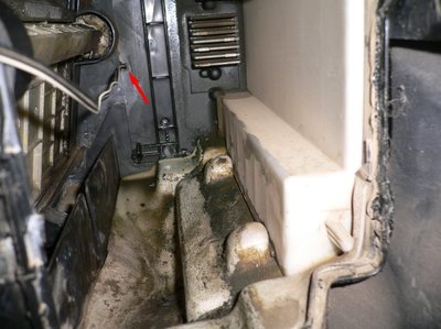

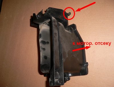

Вид после снятого корпуса вентилятора

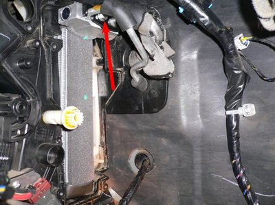

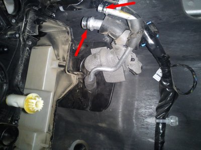

Откручиваем трубки от испарителя, один болт. Отводим трубки осторожно не повредите посадочную поверхность.
Два резиновых уплотнительных кольца меняем на новые (MR360898 и MR360998)

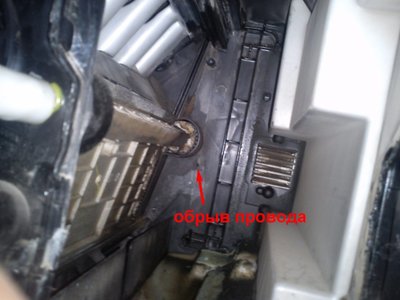

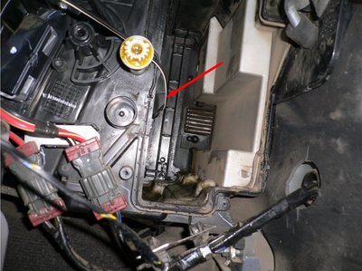

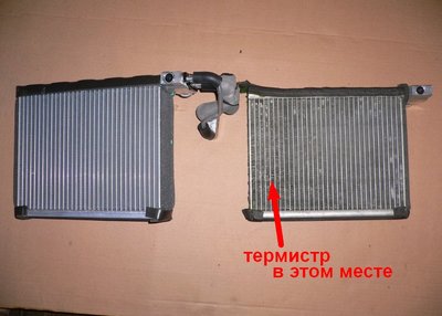

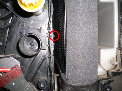

Вынимаем испаритель кондея из корпуса отопителя.

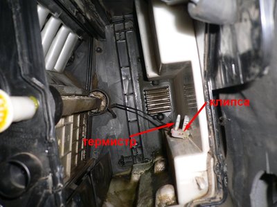

Так как в испарителе установлен датчик температуры ( 7802A114 -термистр), проводочки обрываются, потому что они зажаты крышкой с левой стороны отопителя.

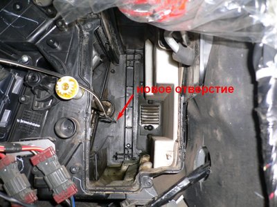

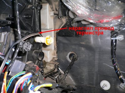

Сверлим отверстие в корпусе отопителя с левой стороны рядом с оборванным проводом.
Наращиваем провод, паяем, изолируем термоусадочной трубкой.
В испарителе термистр удерживается клипсой.
Вставляем термистор вместе с клипсой в соты нового испарителя примерно в тоже место как было на старом.
Пихаем испаритель в корпус отопителя, синхронно с левой стороны отопителя вытягиваем наращенный провод термистра.
Лишний провод обрезаем, паяем, изолируем. Отверстие замазываем герметиком.
Трубки кондея и резиновые уплотнительные колечки перед сборкой рекомендуется смазывать маслом для кондиционеров.

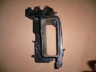

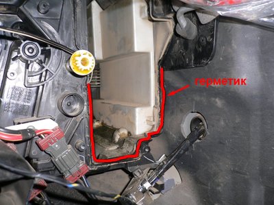

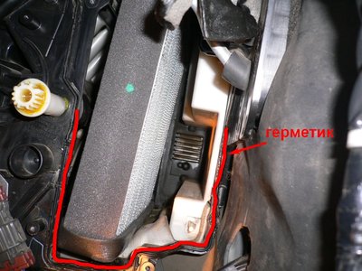

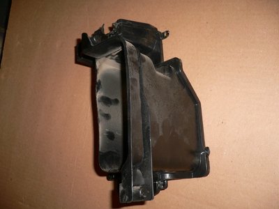

Наносим герметик , закрываем крышку-воздуховод.

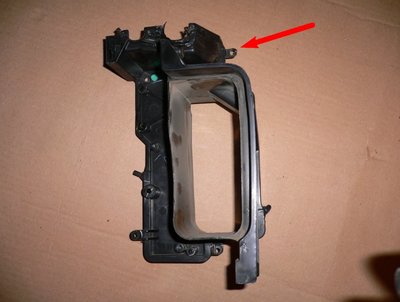

Это крышка с правой стороны отопителя, она прижимает испаритель, к ней крепится корпус вентилятора

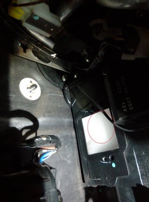

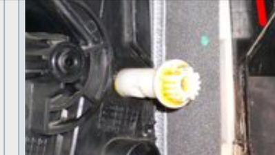

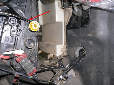

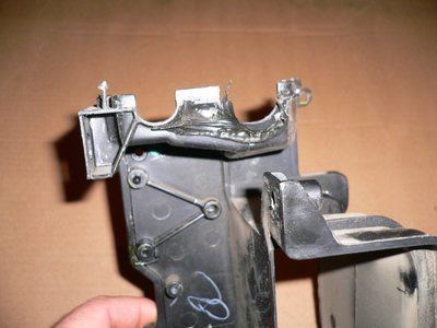

От себя добавлю
На этом фото шестерня одетая на ось заслонки, приводится зубчатым сегментом сервопривода
Из за неудобств и крепко сидящей на герметике крышки испарителя ось заслонки успешно отломил под корень, изрядно повозился
На корпусе шестерни есть пропил (выработка), нужно вставить плоскую отвертку и провернуть , шестерня легко снимется с защелки

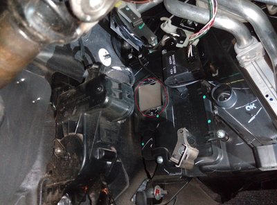

Re: Чистка испарителя кондея на НМПС.

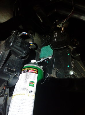

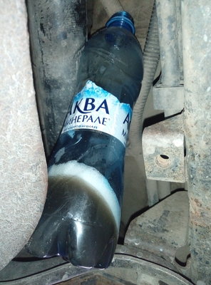

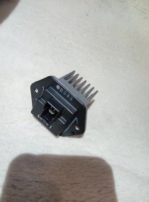

Делаю очистку кондея через окно, сняв транзистор отопителя. доступ к испарителю занимает от силы 5 мин.belij писал(а):Всем привет! Та же фигня, вонь, когда кондер включаешь, машина 2010 года. Буду искать испаритель, сделаю фото, т.к. тема весьма мутная, так и не нашел как добартсья до испарителя по фото, даже, на драйве.
Под приборным щитком, со стороны водителя снять полку и открутить два самореза транзистора. Вид на испаритель через окно Жижа в кондей Через образовавшееся окно вдуть весь балон очистителя по инструкции, что бы не лезла пена прикрыл окно куском хоз.
губки мачмала на выходе дренажной трубки
НМПС 2011, 4D56, АКПП.

В чем смысл снятия транзистора? Через дренаж точно так же заполняется вся полость, разве что под машину не лезть, но с нашим дорожным просветом.....sash_u писал(а):Делаю очистку кондея через окно, сняв транзистор отопителя. доступ к испарителю занимает от силы 5 мин.belij писал(а):Всем привет! Та же фигня, вонь, когда кондер включаешь, машина 2010 года. Буду искать испаритель, сделаю фото, т.к. тема весьма мутная, так и не нашел как добартсья до испарителя по фото, даже, на драйве.

Смысл увидеть испаритель, кто то задавал вопрос - читай тему..., только самому туда так не заглянуть, подставлял телефон и фотал.Mark69 писал(а):В чем смысл снятия транзистора? Через дренаж точно так же заполняется вся полость, разве что под машину не лезть, но с нашим дорожным просветом.....
Если заросло мхом/забилось пухом и т.д.(есть ездуны без салонника) то и лезть под машину через дренаж нет смысла,
только снимать испаритель и чистить.
Жижу для чистки заказал без трубки, ту что подобрал (по моему от мовиля осталась) хватает только непосредственно в нишу с испрителем пенить.

Лицевую сторону испарителя таким образом не увидишь, а если демонтируешь, то сильно удивишься. При чистоте внутренней стороны, лицевая просто помойка, даже при наличии фильтра

хочешь сказать транзистор с внутренней стороны стоит и воздух через испаритель прогоняет со стороны салона сначала через печку.., что значит лицевая?Mark69 писал(а):Лицевую сторону испарителя таким образом не увидишь, а если демонтируешь, то сильно удивишься. При чистоте внутренней стороны, лицевая просто помойка, даже при наличии фильтра
Если изначально стоит фильтр, должно быть все ОК!

Не прав, признаю. Не отобразил что фото с водительской стороныsash_u писал(а):хочешь сказать транзистор с внутренней стороны стоит и воздух через испаритель прогоняет со стороны салона сначала через печку.., что значит лицевая?Mark69 писал(а):Лицевую сторону испарителя таким образом не увидишь, а если демонтируешь, то сильно удивишься. При чистоте внутренней стороны, лицевая просто помойка, даже при наличии фильтра

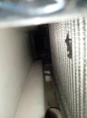

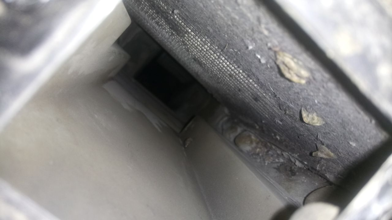

Мда, вчера сфотал испаритель, через отверстие датчика температуры (резистора)...
Запаха нет, но при включении кондиционера появляется вкус пыли, без запаха. Теперь понятно откуда. Похоже, буду делать процедуру вынимания испарителя.

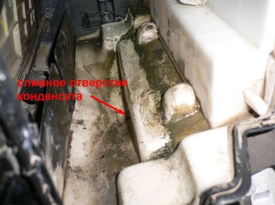

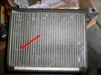

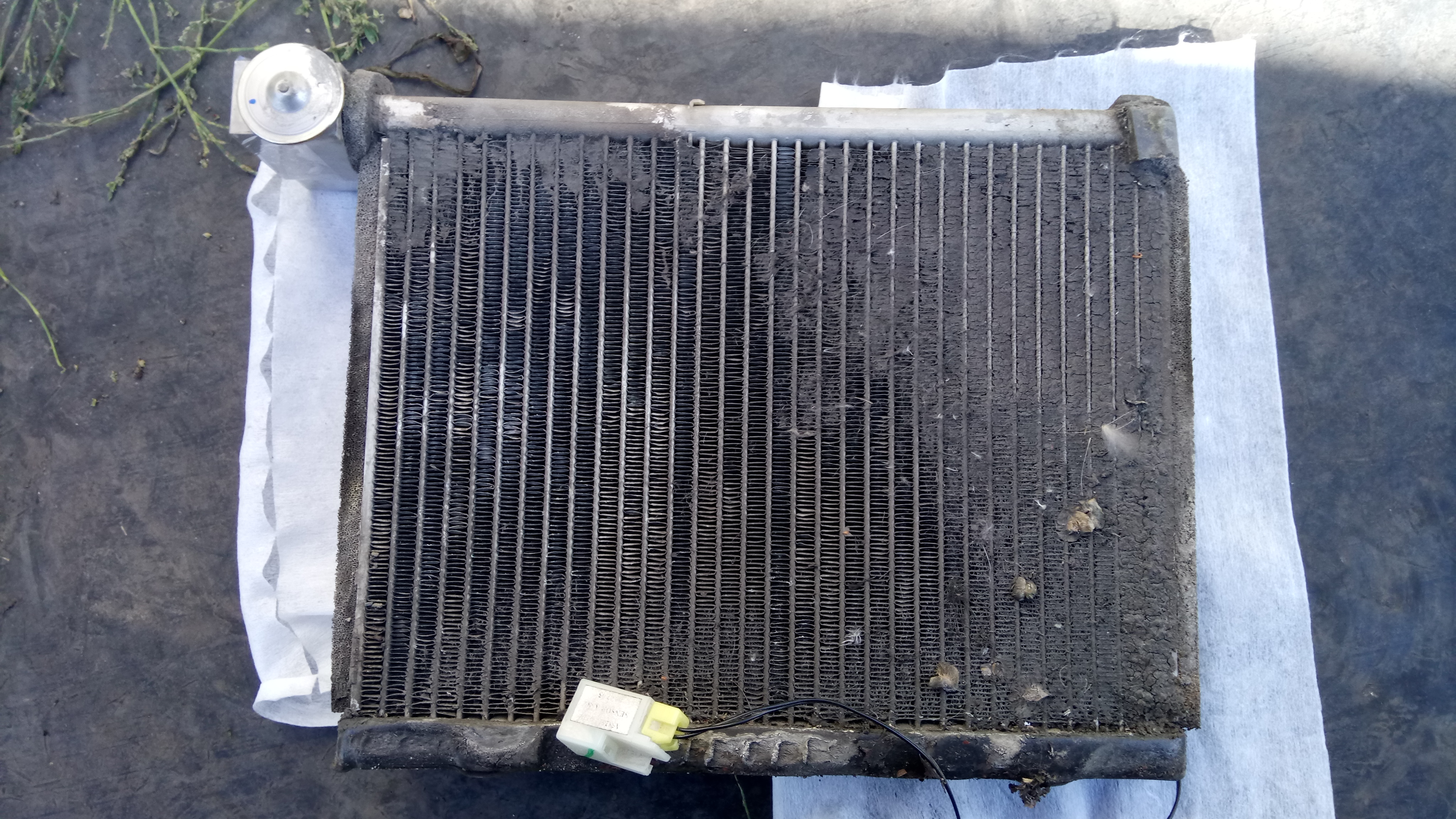

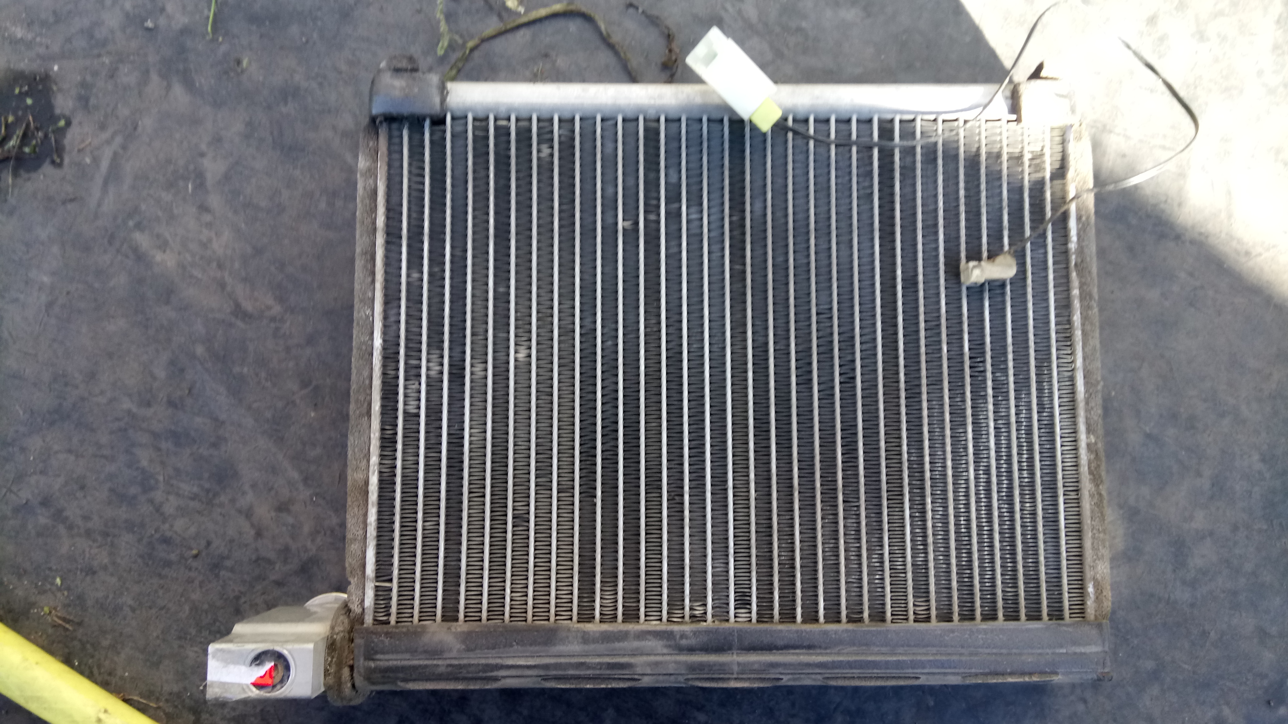

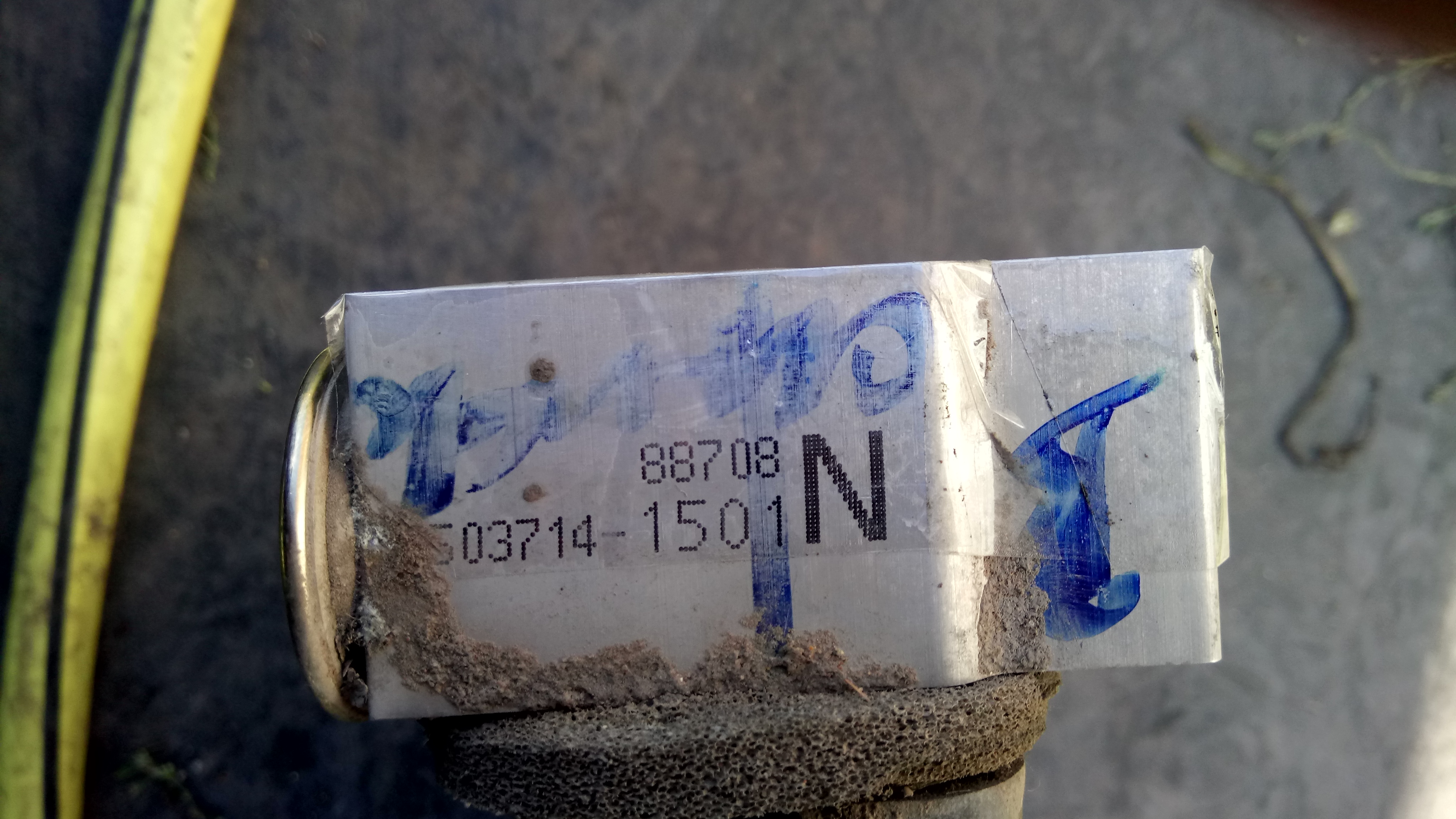

Извлёк испаритель - вид удручающий: с грязью и грибами... Сразу стало понятно, почему справа дуло хуже.
Машине 10 лет, салонный фильтр всегда стоял... Когда я купил машину, салонник естественно был засраный.
Как буду мыть, даже не представляю....

Щеткой мягкой сверху счисти, а потом химией для мойки движка полей (состав который к люминию не агрессивен). Я радик поливал водой, потом концентратом, грязь начинала сама пениться и вылезать.

Есть подозрение, что дело в неоригинальных фильтрах, у которых нет поролонового уплотнителя в задней части (где козырёк) , например как здесь http://pajero4x4.ru/bbs/phpBB2/viewtopi ... 0#p2421654.sn1 писал(а): Чё же надо было с машиной делать чтобы так засыпать испаритель...... Грязный как радиатор.
У оригинальных салонников есть этот уплотнитель, но оригинальные салонники никто в Россию не везёт.
PS: Теперь наклеиваю поролон на неоригиналы как сзади, так и по периметру, по периметру поролон понятно, что тонкий.
