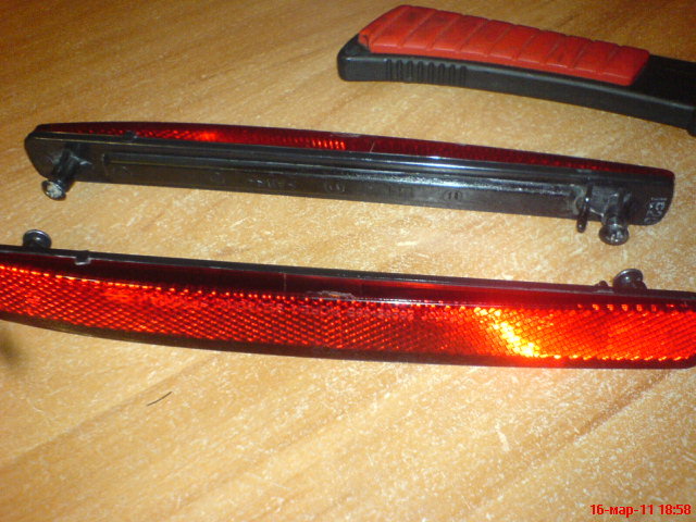

Фреди писал(а):Всё верно говоришь. Я про это тоже думал :*SCRATCH*: , даже в темноте специально фонариком светил на эти светоотражающие элементы ::-X: , чтобы посмотреть со стороны так сказать ::-[: . Но врезАть в стоковый бампер отдельный противотуманный фонарь для меня "НЕ АЙС" :*NO*:

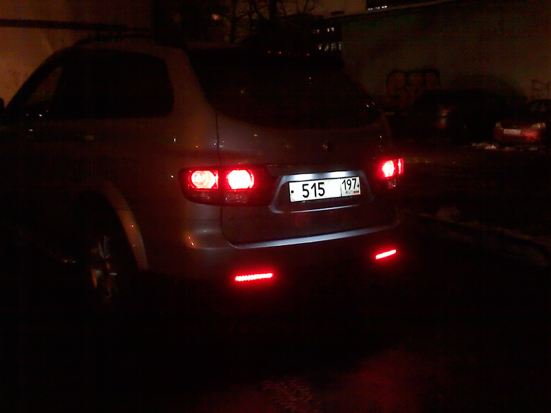

Я то же думал про катафоты. Согласен они нужны.

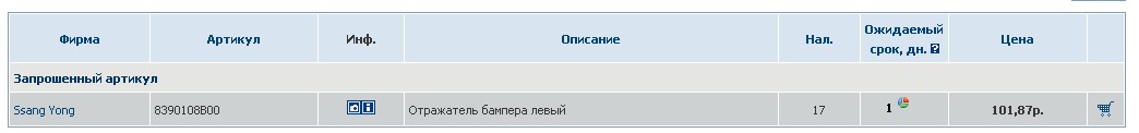

Как вариант думаю использовать катафоты от машины "донора" Ssang Yong Kyron
(с) принадлежит клубу Кайрон клан. ру.
как вариант - туда можно поставить светодиоды

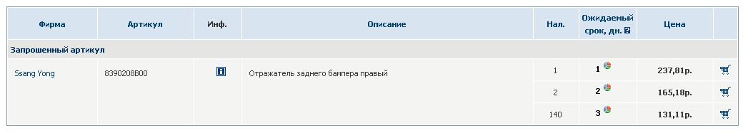

Цена вопроса в Экзисте +/- 100 р.

Фреди писал(а):Если знаешь каталожные номера этих такафотов то выложи тут, буду очень признателен :*THANK*:
Всегда пожалуйста. :)
Левый - 8390108B00
Правый - 8390208B00

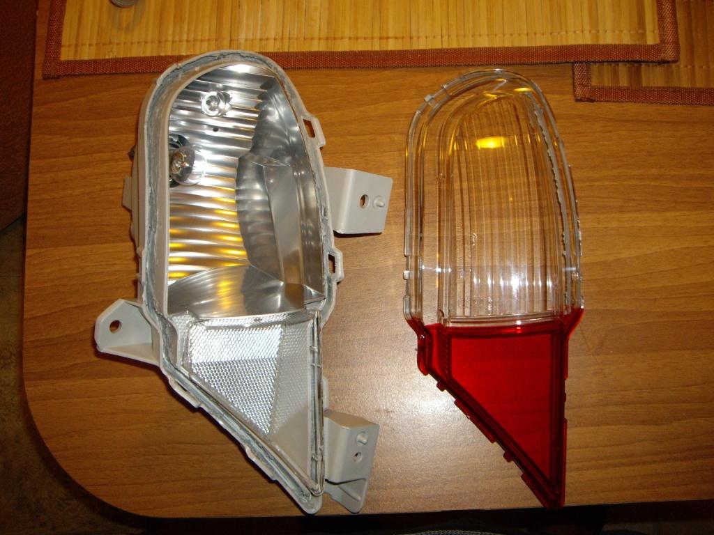

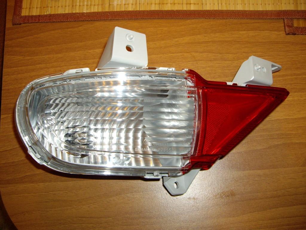

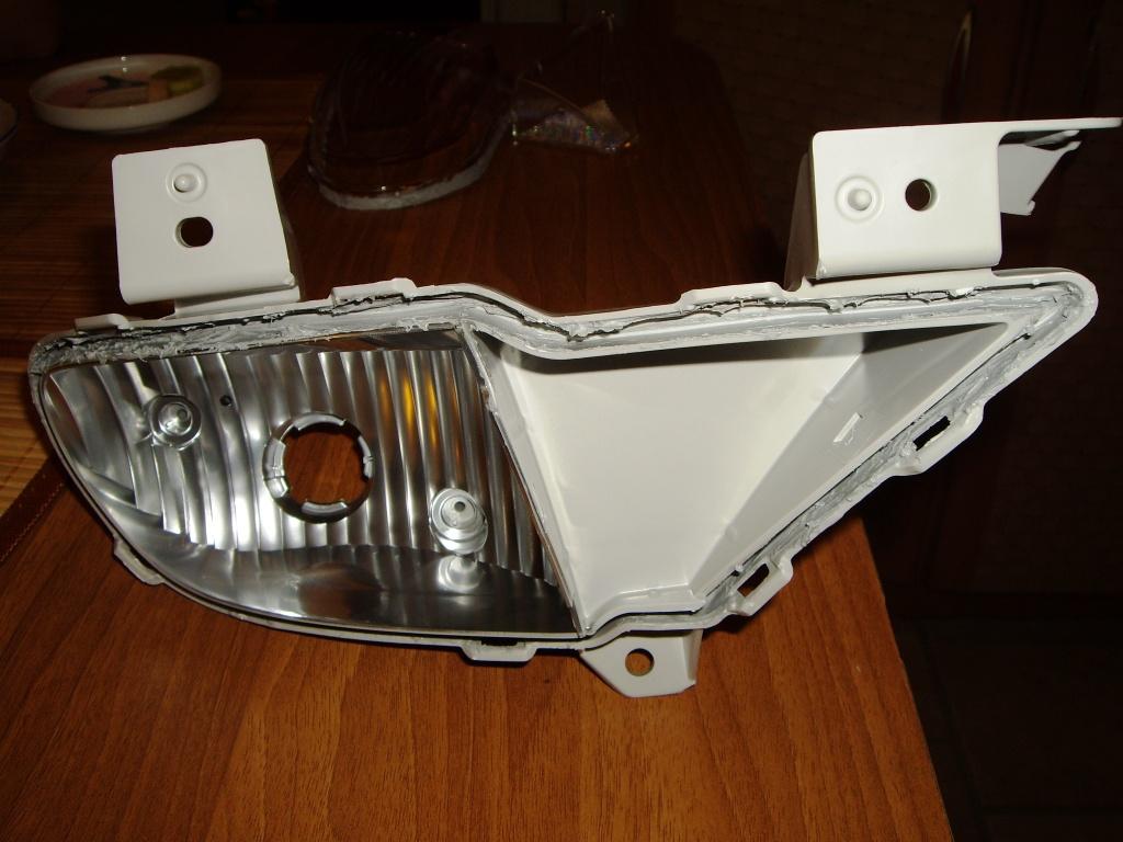

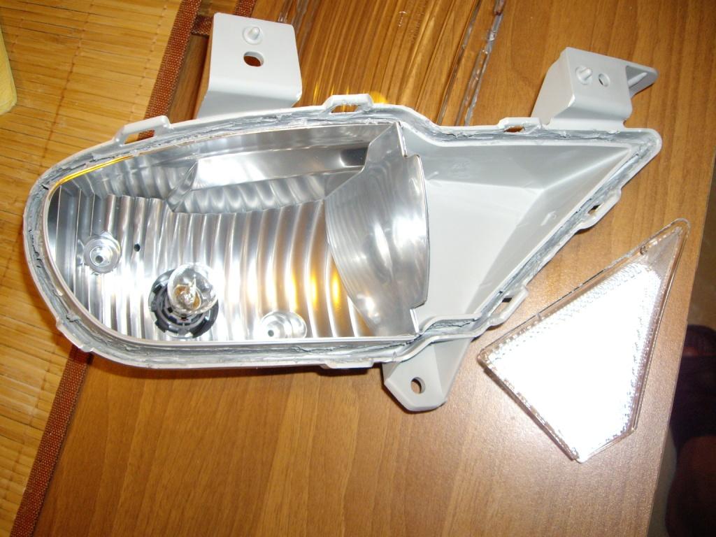

Получил я сей девайс и сразу разобрал его.
Теперь поеду на авто рынок, буду смотреть из чего сделать противотуманки. :*CRAZY*:

Лампочку сюда прописать не получится, поскольку отражатель катафота прилегает практически вплотную к стеклу, я правильно понял? ::-(: . Судя по фото стекло на герметике?
Значит в данном случае придётся ставить отдельную противотуманку :*SCRATCH*:

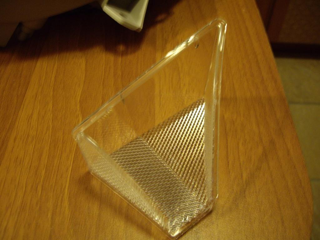

Фреди писал(а):поскольку отражатель катафота прилегает практически вплотную к стеклу, я правильно понял? ::-(:
Правильно, более того, сам отражатель - это некий "вкладыш". он полностью вставляется в корпус.

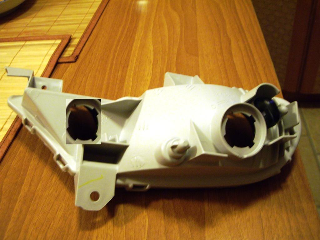

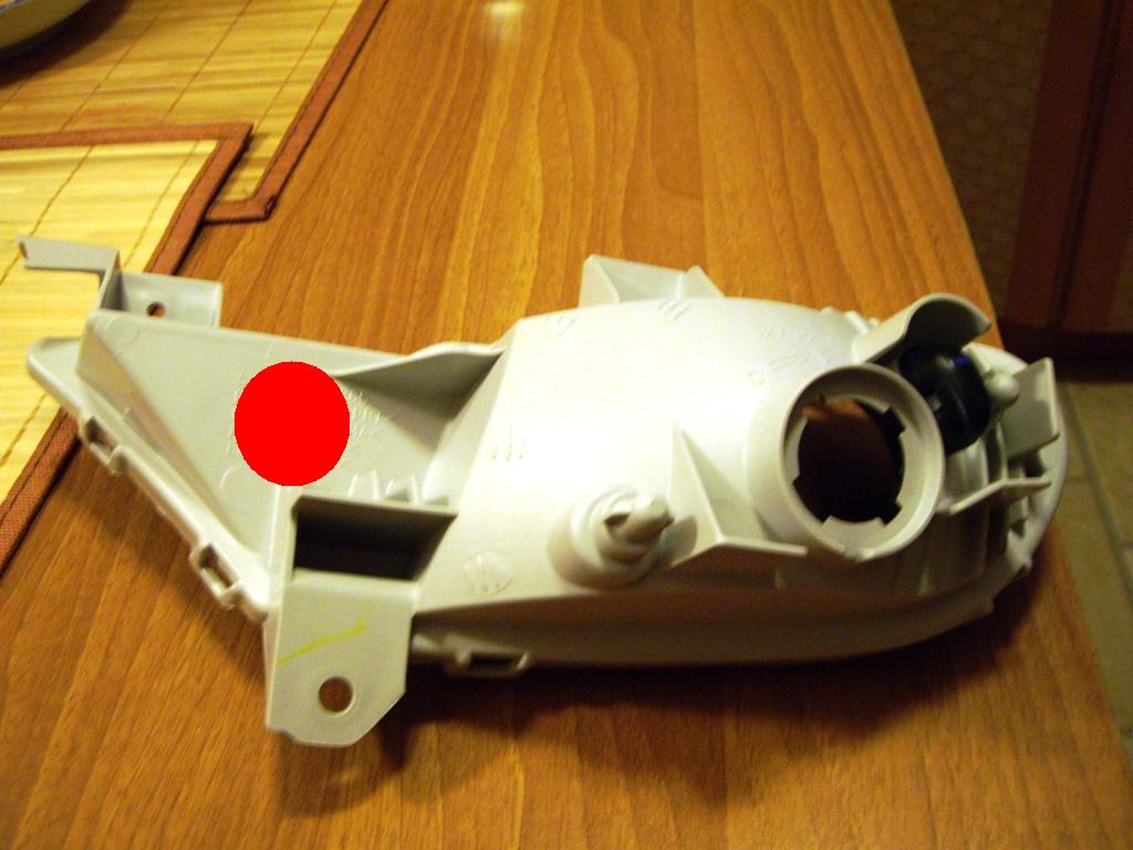

Фреди писал(а):Лампочку сюда прописать не получится
Сейчас я думаю что-бы "прописать туда" именно лампочку (светодиодную) со своим цоколем стандарта Н11, Н27 и т.д. Буду смотреть в магазине. Места там хватит и поверхность ровная. Если ставить светодиодную панель, то ее замена (если перегорит) будет "ВЕСЕЛЫМ" занятием! :*TIRED*: Уж лучше один раз "СТАНЦЕВАТЬ ЛАМБАДУ С БУБНОМ" под пиво.... ::-D:
Пока только мои ЗАДУМКИ:
Попробую "выпилить" что-то, типа вот этого:

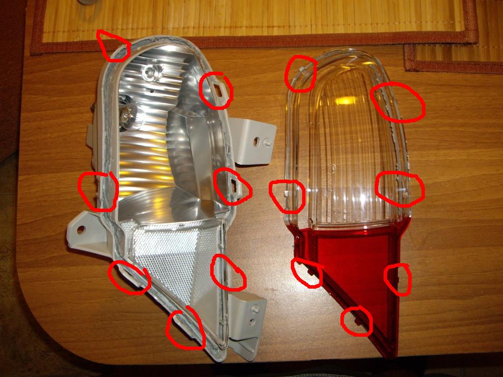

Фреди писал(а):oleggelo , повторю свой вопрос ::-[: :
Very sorry! :*DRINK*:
пропустил. Да, стекло сидит на герметике и неких клипсах.
"Засунул" фонарь в духовку (+/- 70 градусов), минут 5-7 держал. И довольно легко разобрал.
olegro писал(а):А может сюда красную лампу притулить? Места хватит?
Места может и хватит, но поверхность там не ровная. Плотно не подогнать.
Я думаю аккуратно вырезать пластик под цокольную лампу.

Значит надо смотреть лампу Н27, там мощность 27 Вт.
