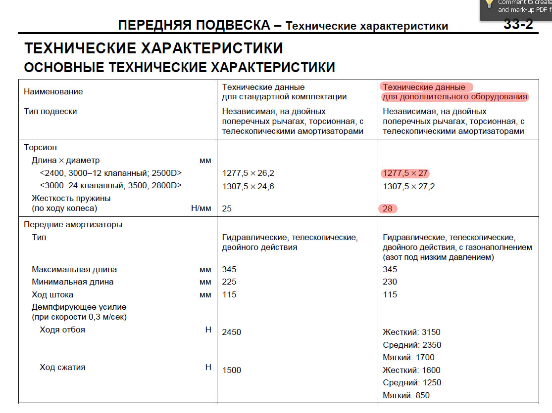

Ну почему не ясны, вот, я красным отметил. Это, скорее всего, они и есть.de писал(а): Есть, правда, стоковые усиленные (видимо) торсионы, для моей машины это MB633894, помечены в каталогах как "Opc: A71 : SPORTS SUSP", но их параметры неясны.

Да, вполне возможно, спасибо. Но параметры не радуют, они жестче всего лишь на несколько процентов.SG74 писал(а):Ну почему не ясны, вот, я красным отметил. Это, скорее всего, они и есть.
