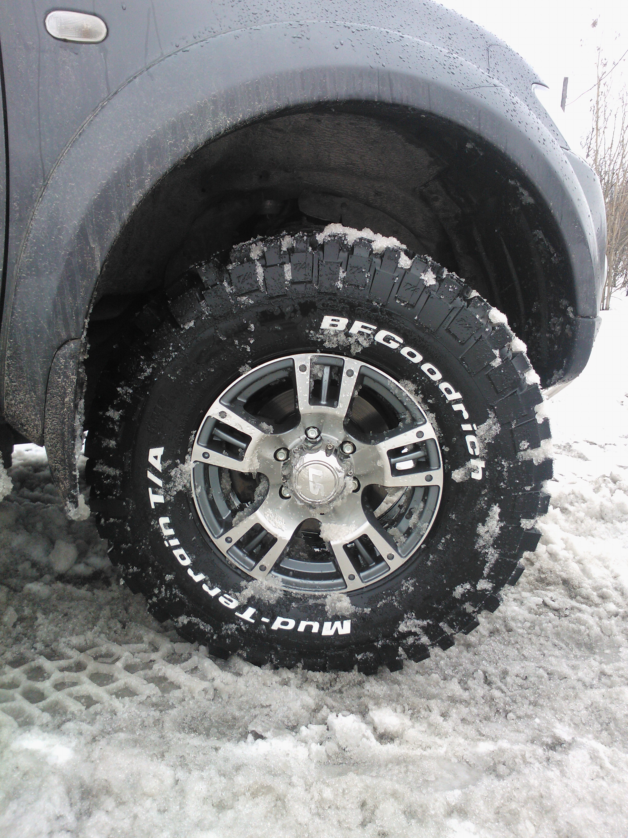

У меня на фото диски Dotz Dakar 7x16/6x139.7 D67 ET30, брали из-за родного ступичного отверстия, но как оказалось диск на ступице не сидит вообще, он висит на шпильках и центруется конусными гайками, так что на параметр D67 можно забить и смело брать с ЦО 108-110, благо эти диски везде в изобилии. Также 285-ю резину ставят на Replica MI38 7x16/6x139.7 D67.1 ET38, правда делают ли там какие-то доработки сказать не могу
Pajero Sport 2001г. МКПП 4D56T, black, бодик 6см, Suplex20085, Tokiko, Hercules Trail Digger MT 33x12.5 R15

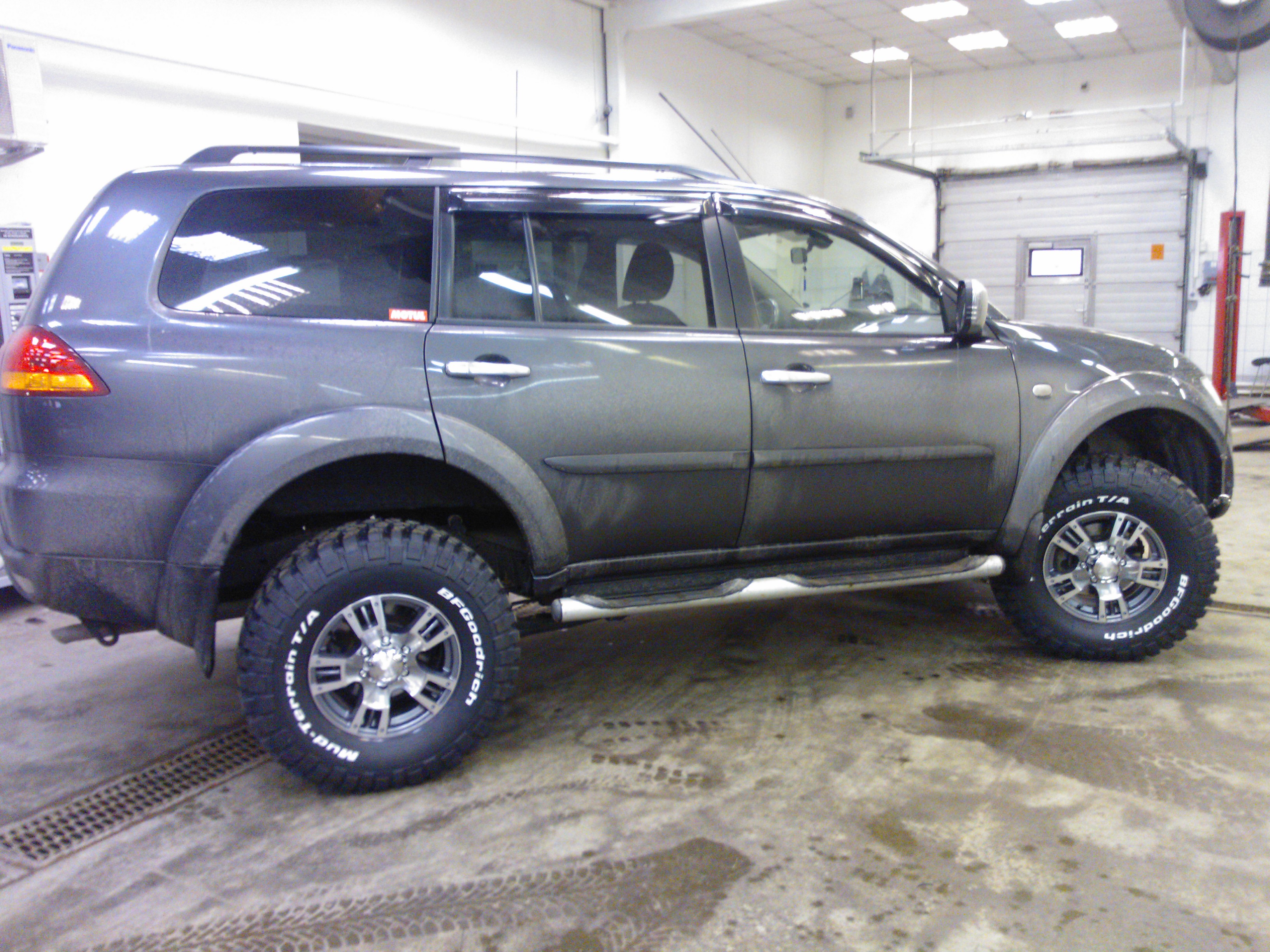

Поставил КМ2 в размере 285\75 16 на дисках LS 8х16 ет 30 dia 67.1
Эйфория
Гудит от 30 до 40 км/ч
Накачал 2 атм, вроде самое то...
Отбалансировались очень хорошо
Эйфория

Поздравляю!)) А ее не съест на 2 атм?
НМПС 2008 г.в., 3.2 дизель 4М41, АТ, лифт подвески Iron man, бодик 4 см, проставки под передние стойки, шноркель, сапуны, 33" тапки, силовой бампер, силовые пороги, лебедка Come Up 9.5, второй бак, габажник.

Свят, у тебя бодик сколько?
Webasto, зима NOKIAN LT2 285/75/16, лето Cooper Discoverer STT 285/75/16

СпасибоRodogast писал(а):Поздравляю!)) А ее не съест на 2 атм?
стандартные 40 ммISerg писал(а):Свят, у тебя бодик сколько?

Re: Установка 33 колес на НМПС
Mark69 писал(а): Зачётно смотрица!![]()
Колёсики не взвешивал? МТ 265х70х17 на КиК 38кг весит
Диск весит 9.3
Покрышка 25.1
Вчера по нечищенному зимнику в +6 прочесал 500 метров за Уазом на 35й Вативе....
Месиво было еще то после его тапков. Даже запаниковал на пол пути
Non stop и мы на асфальте....
До сих пор под кайфом

Шикарно смотрится!)
А у меня появился сильный металлический удар при трогание с вывернутыми до упора колесами и при езде по крупным неровностям. Скорее всего, судя по звуку, либо конец передним стойкам стаба пришел (не менял никогда, пробег 113000), либо 33" тапки цепляют за защиту или еще чего нибудь. Буду искать причину. Заказал стойки и втулки, так и так менять давно уже пора. Если не пройдет - буду копать дальше.
Кстати по расходу:
- по трассе в спокойном стиле (80-90 по автомагистрали) 8,9 л/100 км
- по трассе со скоростью потока 9,9 л/100 км и выше
- город от 12,5 и до бесконечности
Я доволен))

Борис Фёдорович рулит!!!!Свят писал(а):Mark69 писал(а): Зачётно смотрица!![]()
Колёсики не взвешивал? МТ 265х70х17 на КиК 38кг веситСам не нарадуюсь
Диск весит 9.3
Покрышка 25.1
Месиво было еще то после его тапков. Даже запаниковал на пол пути![]()
Non stop и мы на асфальте....![]()
Завидую белой завистью. Диски с такими колесами отлично сочетаются.
Мои поздравления, Свят!
