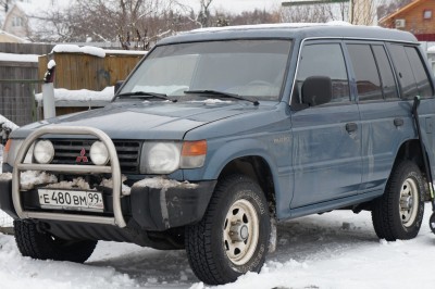

ШО! ищщо не поставил!!????
ГГ! дырявить кузов все равно придется....на клей и скотч не поставить красАту!!))
было))!
было))!

сорри! банка "жени с толиком" на бампер попала случайно))
