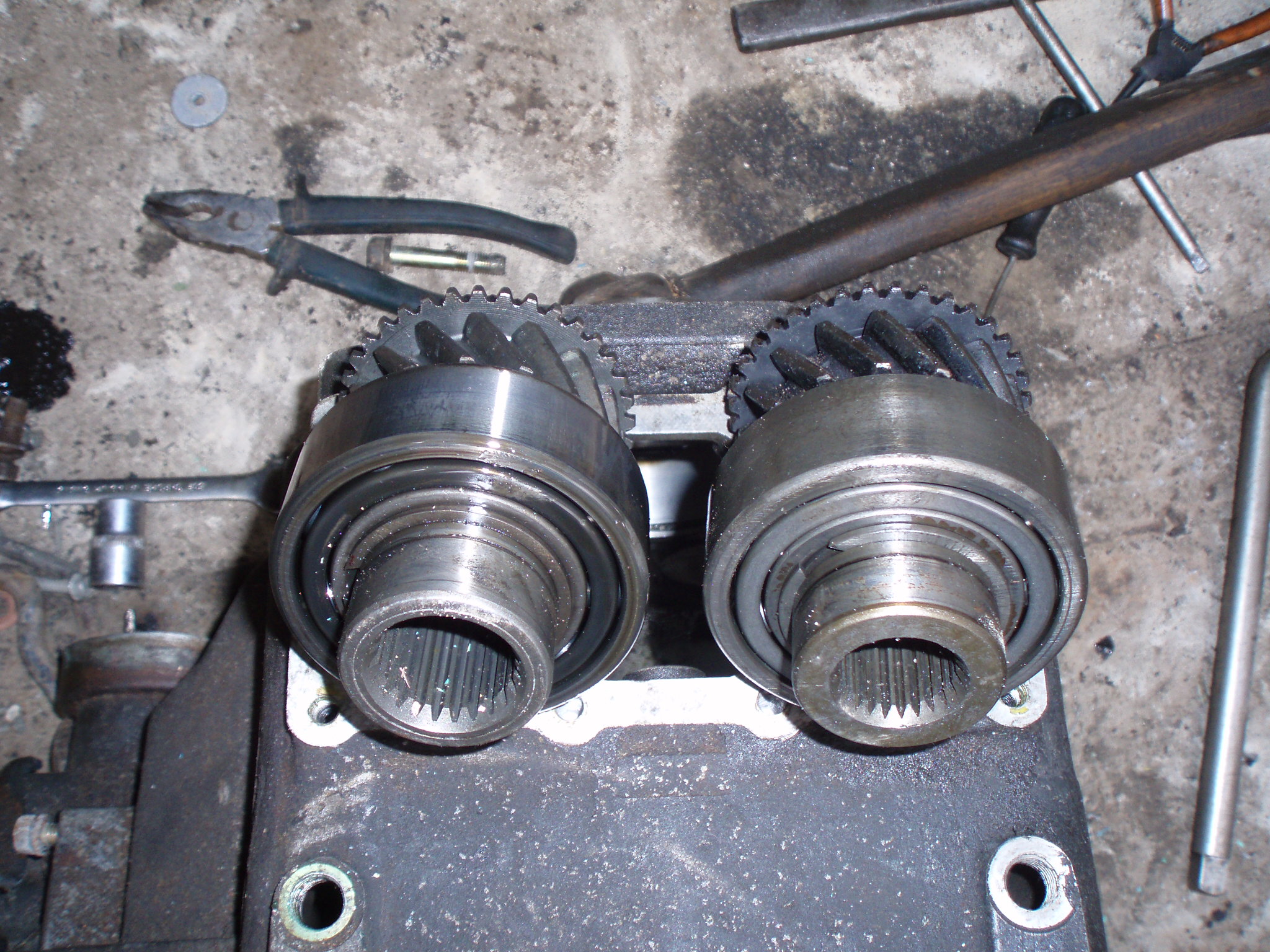

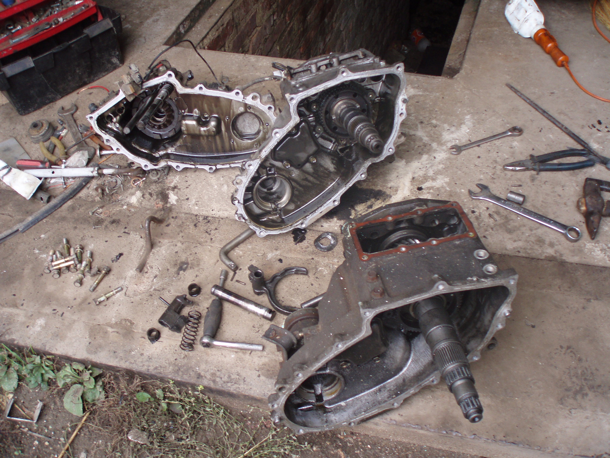

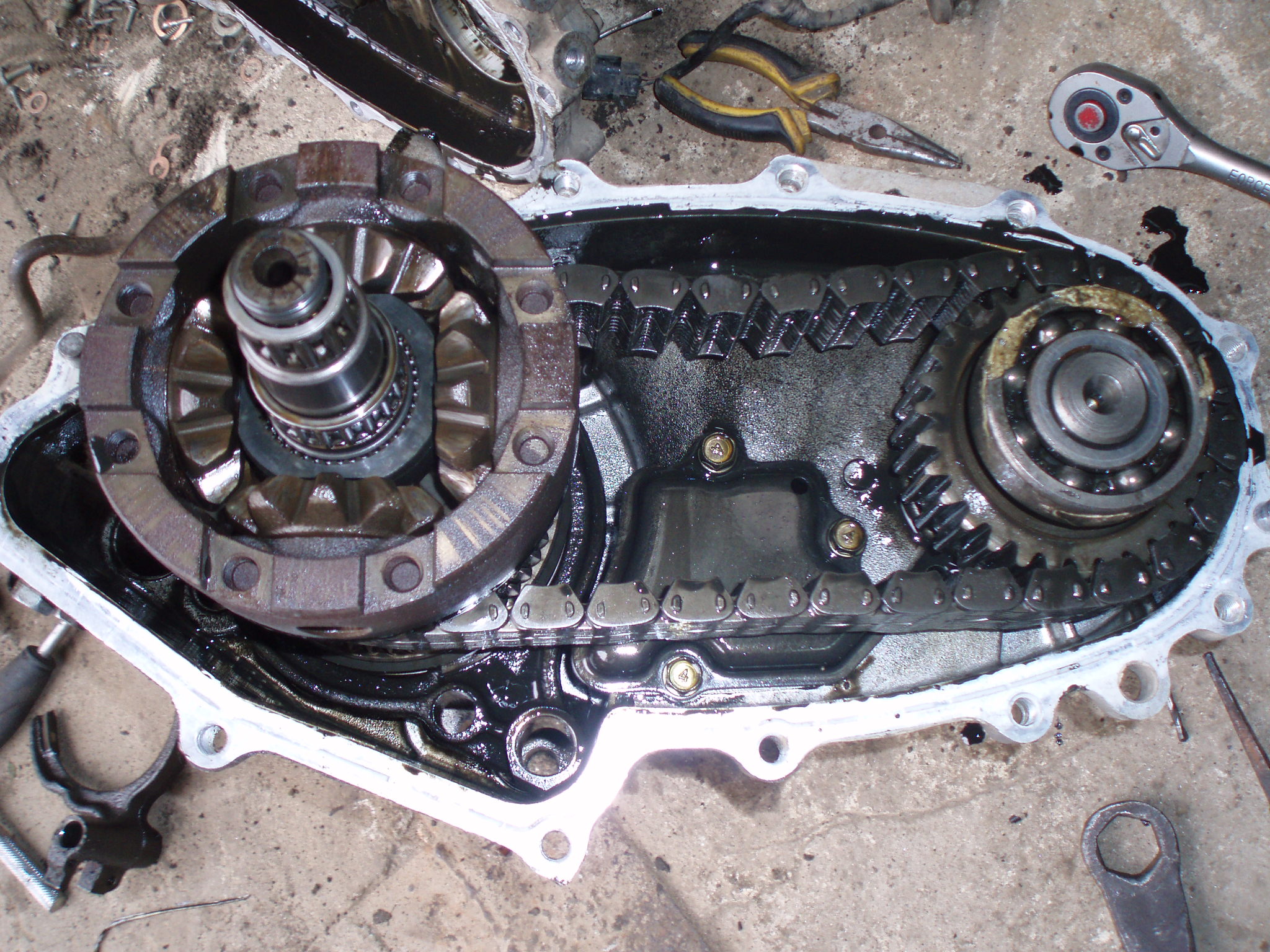

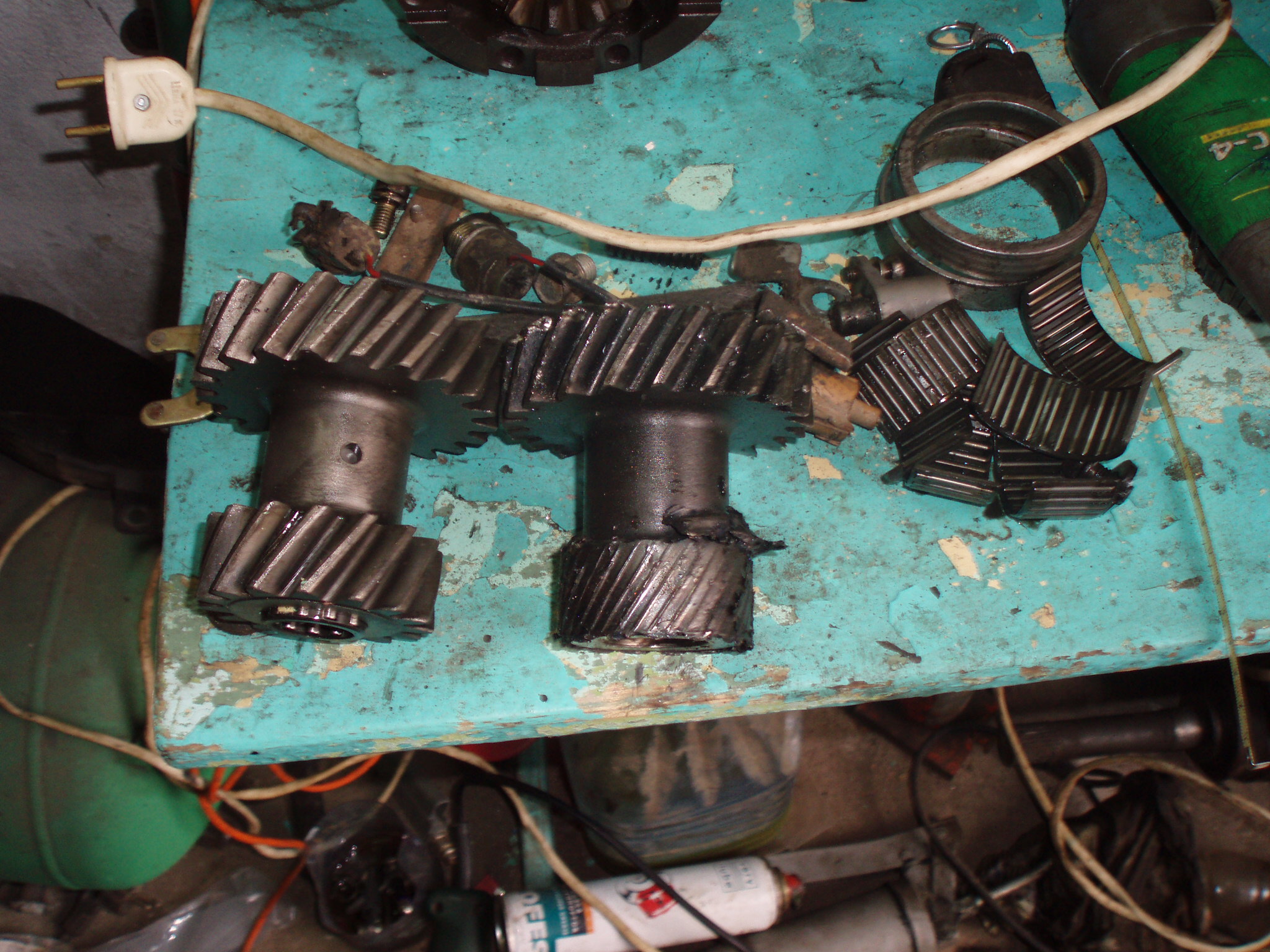

Ну что же, наконец перебрана раздатка. 3 раза разбирал собирал, хорошо на герметик не сажал, тут спасибо форуму :*DRINK*: , что сказали о разных входных валах МКПП и АКПП. Зато теперь у меня есть понижайка :*YAHOO*: и не гудит, и с маслом

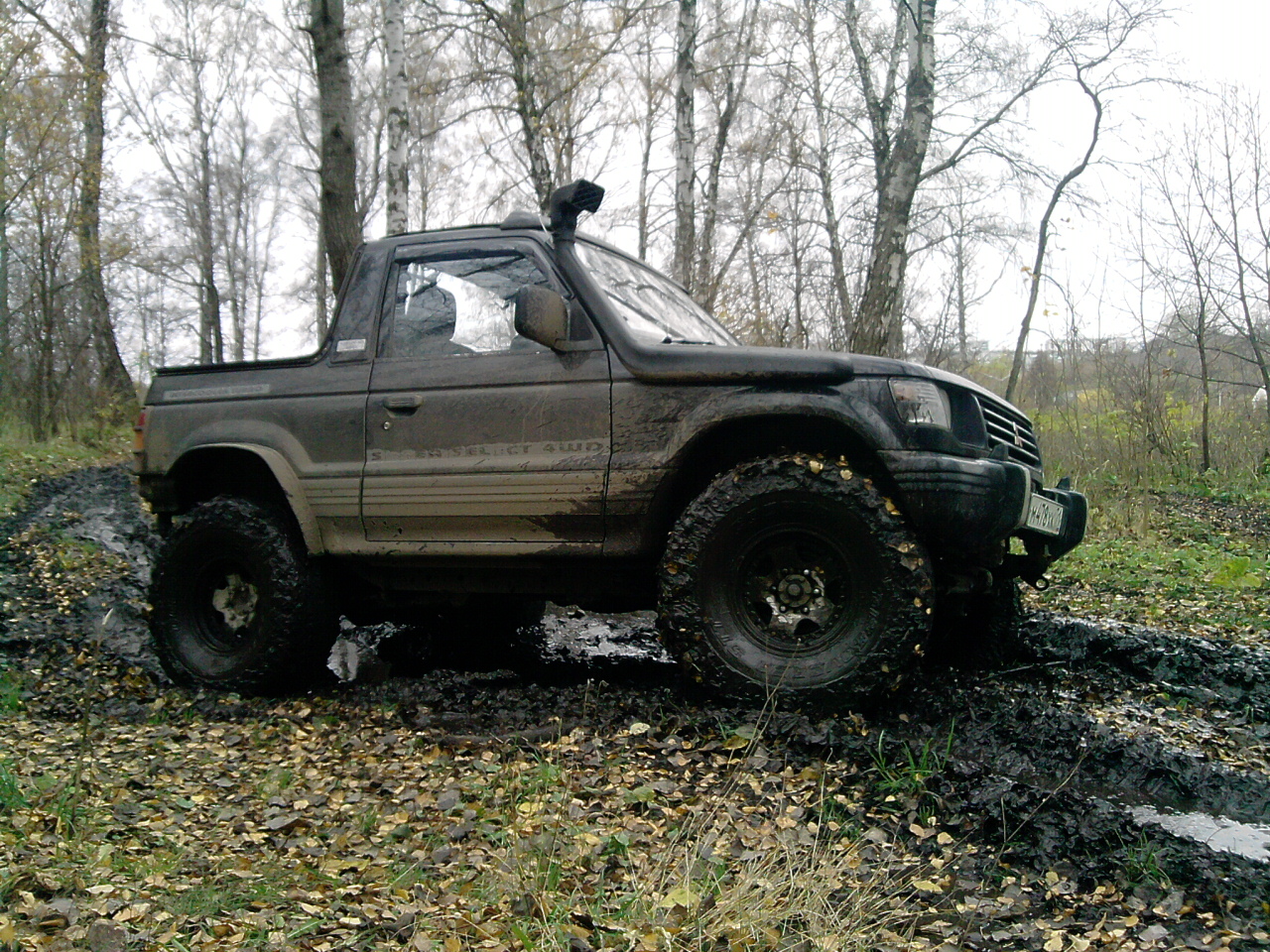

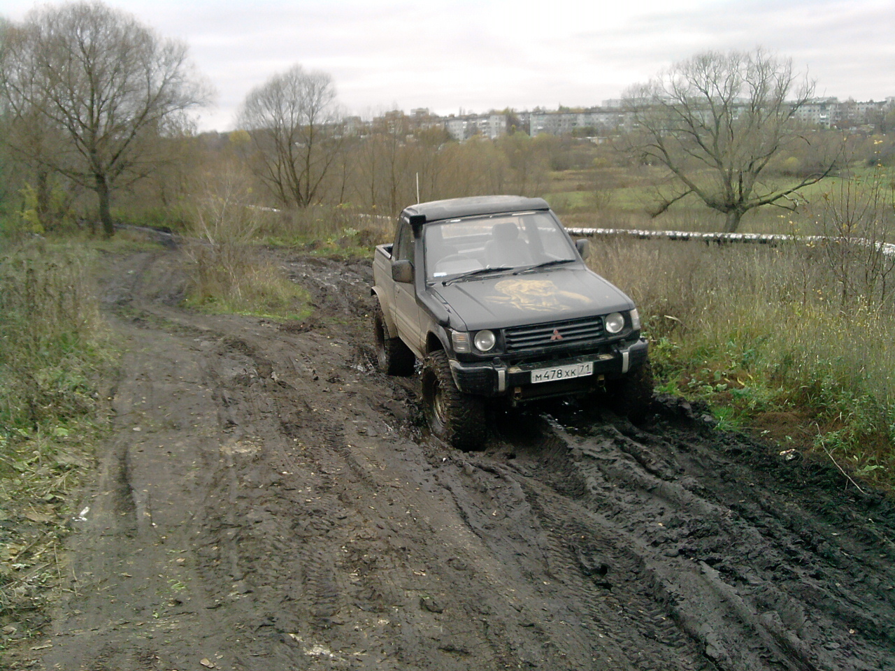

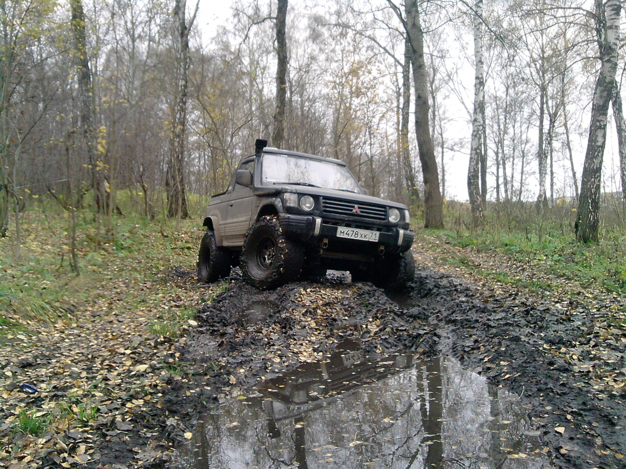

Сегодня отвез на перешивку тент, на обратном пути не удержался и залез в лес, побуксовать, проверить нету ли больше тресков и не проскакивает ли цепь. Грязи конечно там особо не нашел (хотя асфальт потом очень даже запачкал, прям стыдно даже), но это для 35 катков, зато ничего криминального не услышал.
Замерил вчера сколько вольт идет на свечи - 9В :=-O: Свечи заказал на 6В, поставлю посмотрю чего будет (у меня с кнопки). Сейчас стоят 2 на 6В и 2 на 11В, в +0 заводится без проблем, но чуть подтраивает, видно 11В не прогреваются

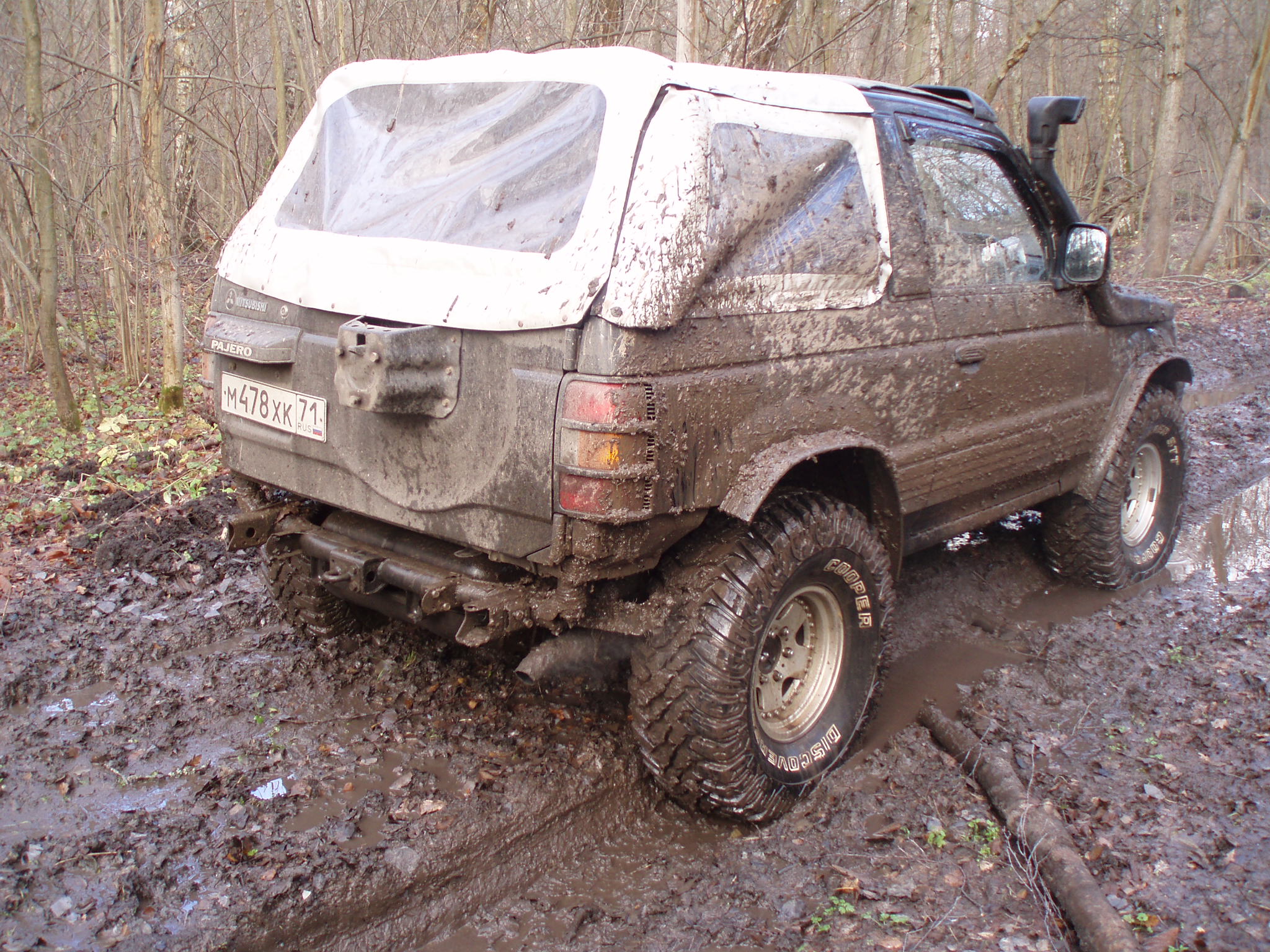

Тент сделали, но очень плохо, в смысле надо подредактировать, чтоб натянулся без щелей. Но главное наконец выехал в … лес. Разница с бензинкой огромная, даже не сразу понимаешь, что буксуешь. Главная задача была проверить трансмиссию — все отлично: ничего не хрустит не проскакивает, тяга у дизеля и ГП отличная. Жаль до цели не доехали, Патрик сразу уехал (проблемы дома, а Я так хотел посмотреть как он едет с межколесными блоками), а 80-ка чего то стала подкашливать — какие то проблемы то ли с движком то ли солярка, в общем пришлось на себе ее тащить до дому (тяжелая зараза, в горку больше 60 не шмог разгонятся). В общем Я доволен, единственное холодно при 100 км/ч, хотя дует не с тента, а с двери (ручек и рычажка открывания), надо вскрывать смотреть.

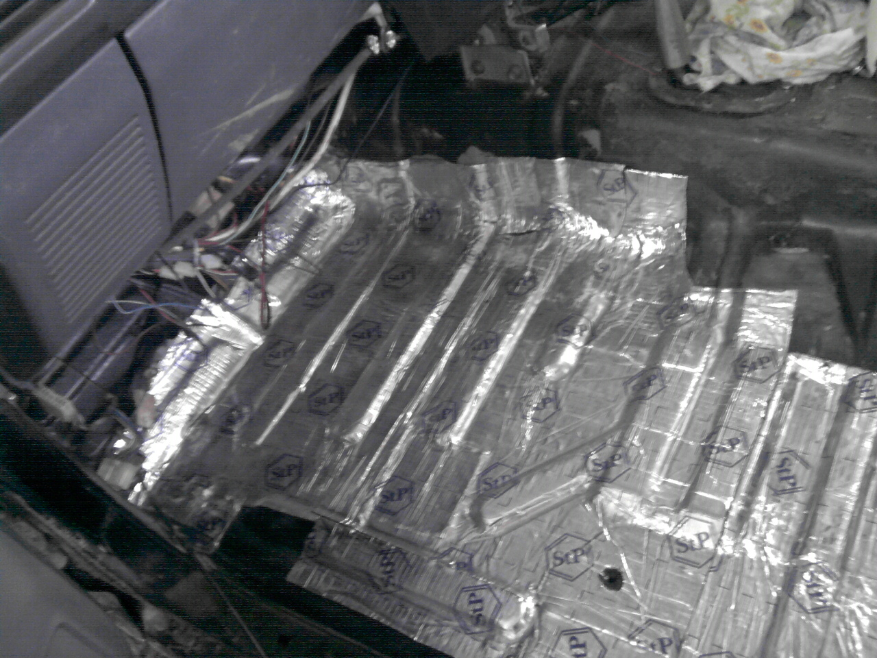

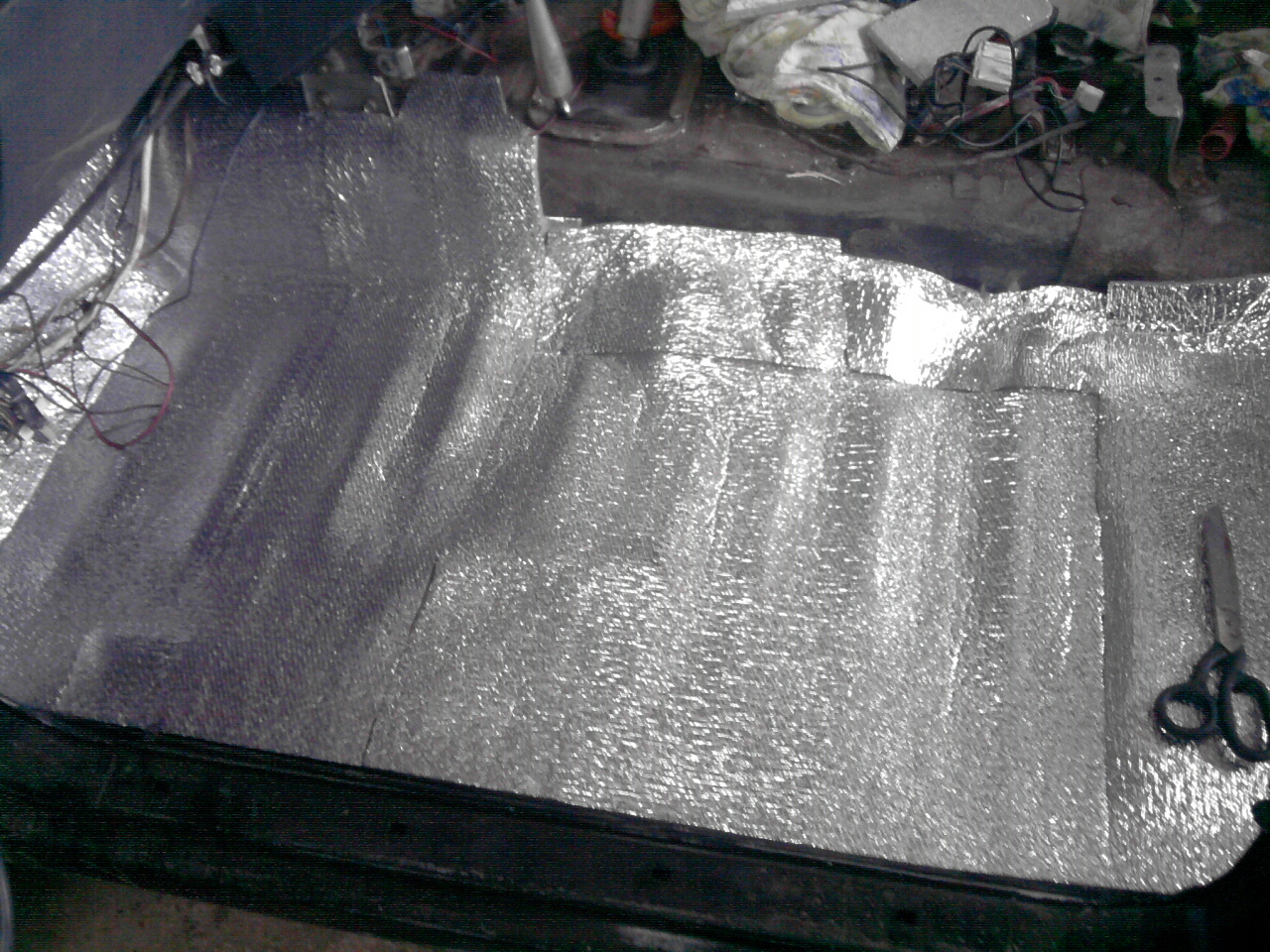

Проварил полы, сделал шумку, положил новый палас на резиновой основе. Дошили тент - отвратительно, но пока зима заморачиваться не буду, есть наметки как его вообще переделать, чтоб быстрее складывать. В общем все это делалось, чтоб было потеплее. Т.к. дизель сам по себе не теплый, плюс кое где есть щели, в салоне при 100 км/ч и -20 с ветром, вполне нормально, не жара конечно, но зато и не потеешь :) в городе вполне тепло.

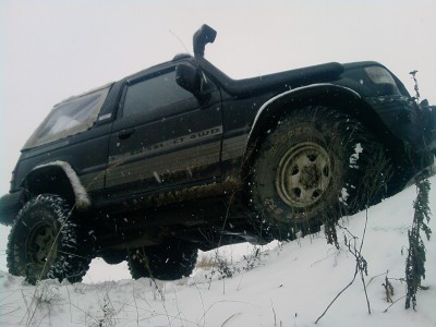

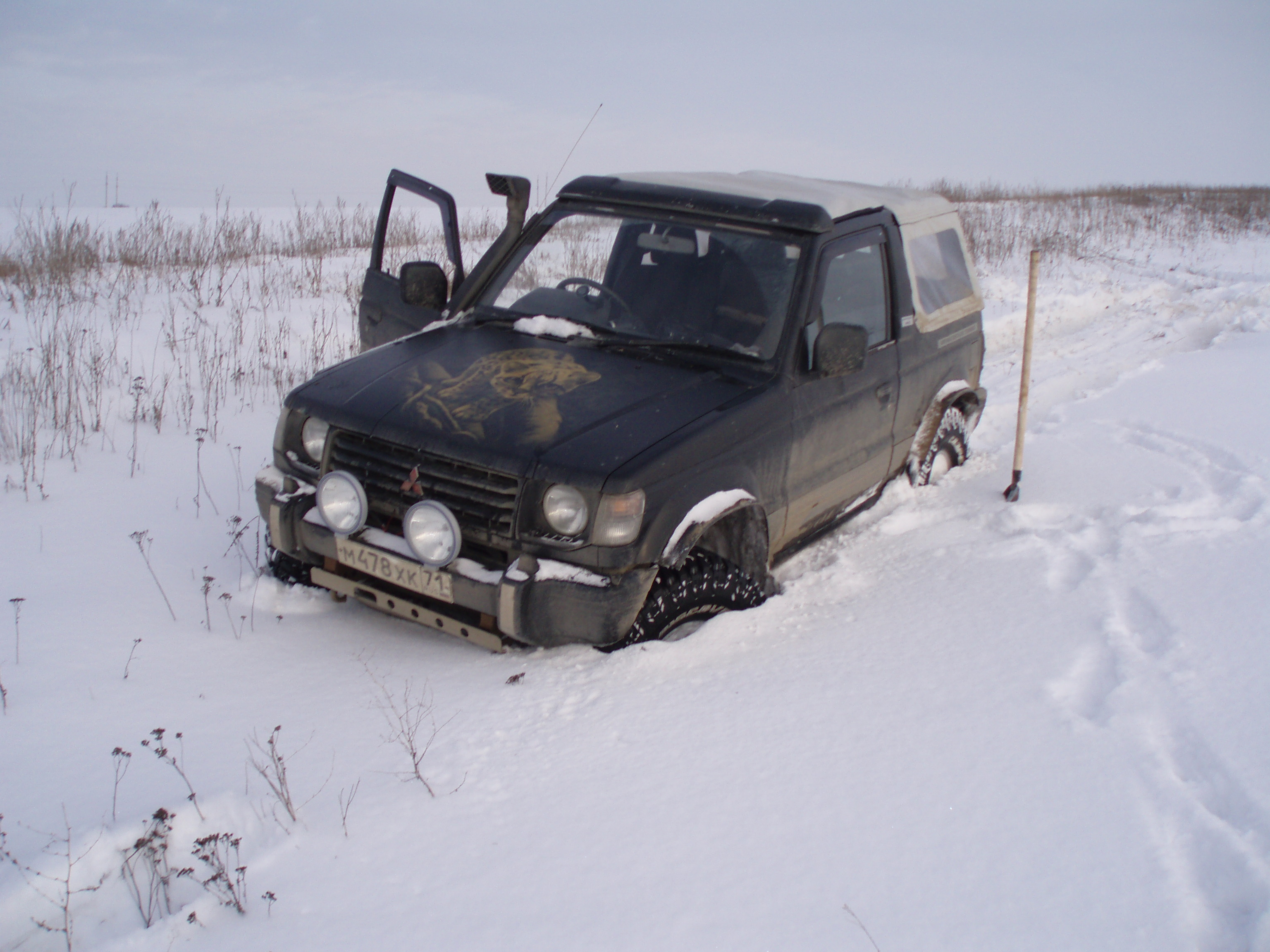

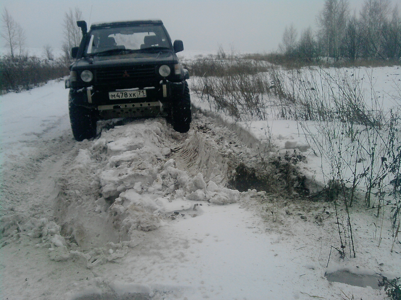

Сегодня наконец пошел снег. Поехал по проверенной дорожке которую первым делом заметает. Пока без лопаты особо не лез, но все равно встрял (шины не спускал) :) выехал правда утрамбовав ногой снег, самое противное когда сырой снег, а под ним лед. В любом случае дизель и пары 5.285 свое дело делают на отлично

Без вентилятора машина при буксовании грелась... лопасти цепляли за патрубок охлаждения (кто не помнит), в общем чтоб не заморачиваться переносами чего либо, решил просто отпилить пару сантиметров лопастей. Дело 10 мин, все встало на место без проблем, ничего не греется. Конечно сейчас не лето, но думаю ничего криминального не будет. Ну и чуть прокатился для испытания

в одну машину ездил?
:) есть тут любитель один тоже покататься ::-D: ::-D: ::-D: сел в одиночку и два часа копать лопатой :*CRAZY*: :*THUMBS UP*:
вообще странно, что машина не едет - на днище еще не сидишь, а она все равно копает
коварный рыхлый снег...

Привет дружище! смотрю на фотки зачет,есть вопросы для развития: раздатка , что разобранная, по виду как с 2.8 -3.5, а мотор 2.5, и защита клас искал год, и нашел только в япии за ахренетькак дорого, но там есть место под картер мехлебедки.

Не, раздатка от 3 литрового 12кл или 2,5 тд. Защиту такую недавно тут видел за 3тр

Кончилась цепь раздатки, теперь думаю: купить новую 13000 руб, купить б/у раздатку, снять пока с красного и оставить его без цепи. Последний вариант предпочтительней т.к. просто нет денег :( , но опять же мороз зараза
