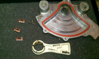

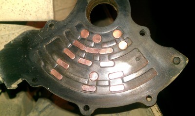

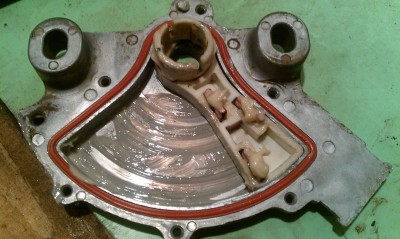

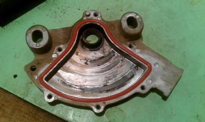

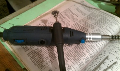

Всем привет предыстория такая,когда купил своего п3 2000 гв с мотором 4м41,туго двигался селектор акпп и на нейтралки не работал стартер,настала зима и селектор в мороз застывал так что его тянуть приходилось двумя руками и в режиме D загорались обе лампы d и N, после прогрева акпп приходила в норму. Почитав форума понял что проблема в ингибиторе (ну или как то так :) ). Сняв его обнаружил что вал идущий в кпп очень туго вращается в следствии закисания,убрав ржавчину щёткой по металлу и промыв WD-40 разработал его до того что он стал крутится от руки,насухо протерев место входа вала в корпус кпп смазал его какой то японской смазкой похожей на литол. Когда собрал очень сильно удивился тому как легко двигается селектор,буквально одним пальцем,так было наверное только в Японии. Но пришла весна и появилась проблема, иногда не срабатывал стартер пока не подёргаешь ручку селектора акпп и я решил что пора разбирать ингибитор.Сняв его и разобрав увидел что контакты внутри него все в окиси. И смазка полностью отсутствует.
Корпус без смазки,лопатка проела борозды.
Всё почистил чудо машиной до блеска ,набил смазки и собрал обратно,в итоге всё работает как и должно быть на P и N стартер крутит на R и D не крутит,вот как то так,может кому пригодится. Если позволит интернет заброшу небольшой фото отчёт,всем удачи не ломайтесь! :*BYE*:
Почистил!
Почистил!
Крышка.
Крышка.
Всё смазал,можно собирать.
Китайская чудо машинка
