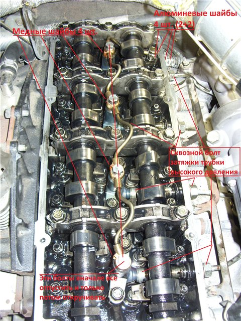

Я вот тоже не пойму, причем здесь конические кольца (шайбы) газового стыка????? А то что их обжигать надо, так это аксиома. Постоянно жгут такие толстые шайбы. Почему вы лезете под форсунку? Нет там топлива, нет.Вам говорили смотреть на штуцера обраток и там где она в голову идёт (прикручивается)

вот эта обратка змейкой идёт, только тут она сверху, а у тебя сбоку и в конце она заходит в голову (там сверление) и выходит уже снаружи.

Вопрос. Зазор клапанов какой на 4m41u? В книге Впуск - 0.10. Выпуск 0.15. Начал регулировать, проверил там зазоры 20 - 15 в основном, или меньше. С обраткой все понятно. Опресованно хорошо, только если грешить на то место где в головку идет. Со стороны штуцера хорошо опресовано, а вот со стороны головки просто ровная поверхность и след в виде овала(на головке этот сдлед есть). Глянул на другую голову точно такой же след. Сильно тянуть этот штуцер (головка) если честно страшно, боюсь сорвать резьбу. Она ведь аллюминиевая. Че потом.
Хотите сказать что в точке присоединения к ГБЦ обратка не имеет шайб уплотнения? Для выявления точек утечки под клапанной крышкой можно снять разъем с датчика давления в рампе, выкрутить свечи накаливания и вращать двиг стартером. Давление в рампе возрастет до максимума и скорость истечения в прослабленном месте тоже увеличится. Стоит проследить топливную магистраль от насоса к баку. Имеются случаи установки сурогатных теплообменников на топливную магистраль. Завязка на масло мало вероятна, обычно антифриз, но проверить стоит. И естественно перепроверить визуально все точки соединения магистралей топлива с форсами, ГБЦ и обраткой, на предмет задиров, просечек и неровностей. Тянуть все динамометрическим ключем, однозначно. Если есть сомнения в ТНВД, проще его снять и увезти в любой профильный сервис для диагностики именно протечки по валу привода. Это не дорогая процедура...

есть конечно уплотнение. На старых алюминиевая, а на common rail медные шайбы к гбц. Я ее незабывал никогда. моленько ни так обьяснил наверное, извените.

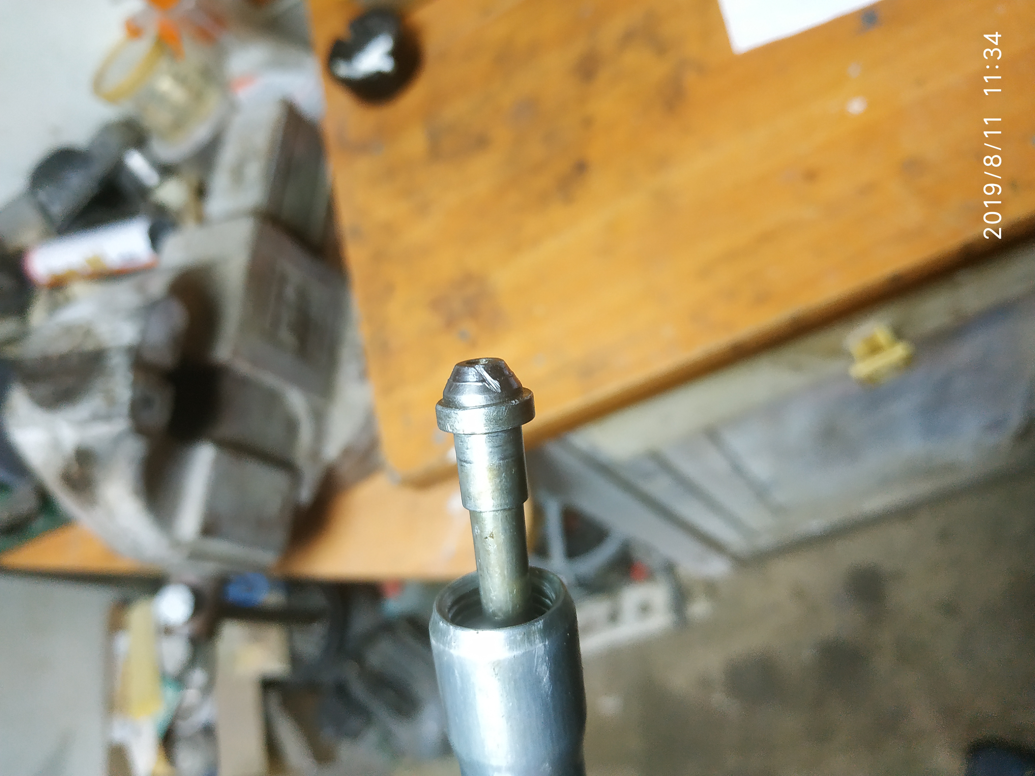

У меня была такая проблема,после замены ГБЦ,уровень масла стал подниматься,менял шайбы обраток,медные и алюминиевые,проблема не уходила!
Проблема таилась в подаче,восстановил этот задир,500км пока уровень норма
