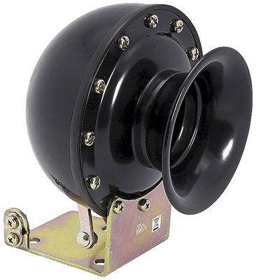

Господа!
У кого-нибудь есть информация по такому сигналу?

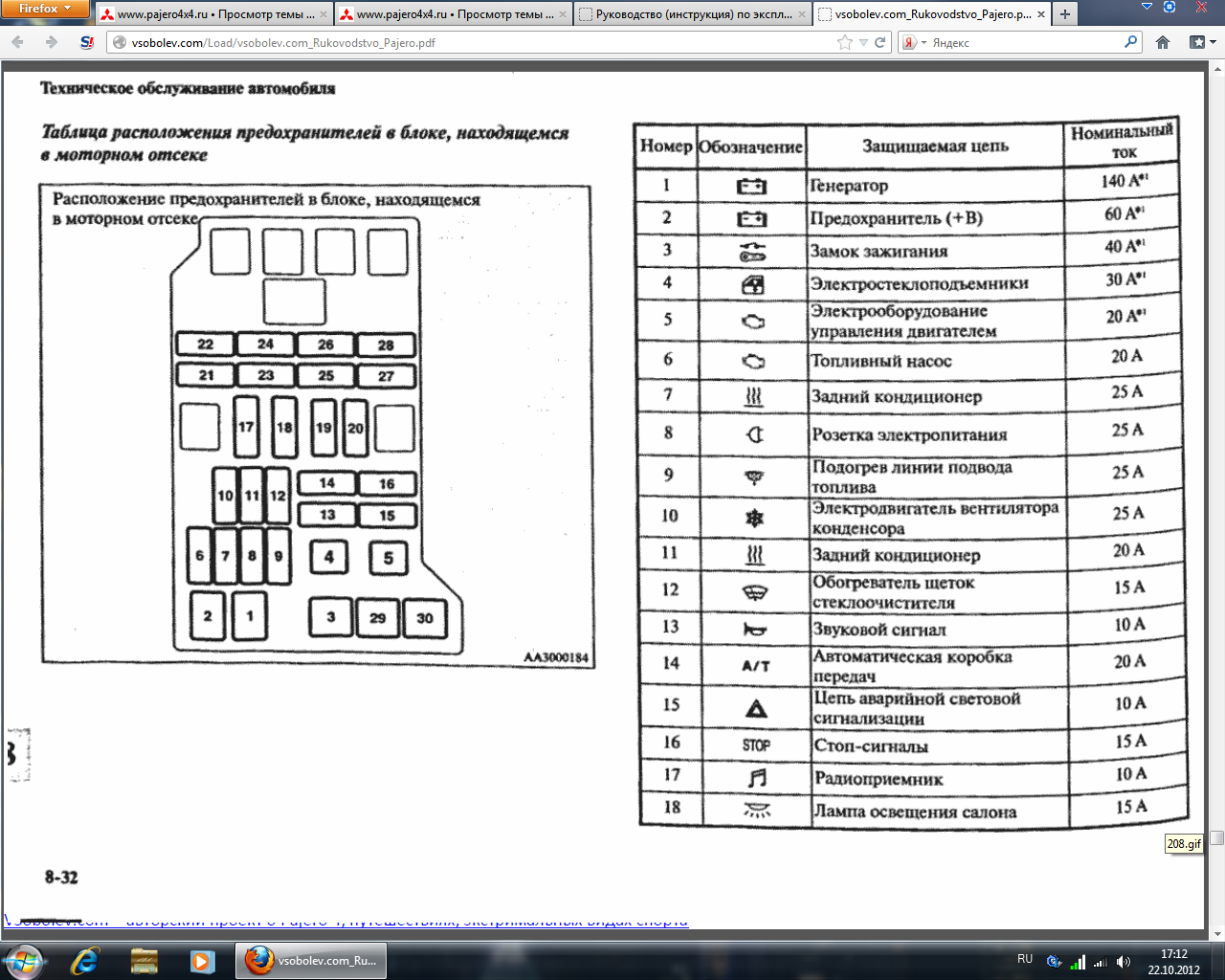

Тезка, привет! Вопрос для уточнения :) Ты установил волговские сигналы и предохранитель на 15А, вместо 10(кстати, это какой в коробке предохранителей? ;) ) Ты установил сигналы вместе с штатными, или вместо них?

Привет Андрей!
Да, предохранитель на 15А, в коробке под капотом. Подключил и штатные, и волговские. Вот думаю о тех, кот. выше на фото. Диаметром они почти 140 мм, а как звучат не знаю.

Принято. Спасибо! Нет ли у тебя фото предохранительной коробки, чтобы точно знать, какой предохранитель надо заменить? Я что-то нигде не могу найти схемку расположения предохранителей в этой коробке:( Как попаду еще раз в крупный магазин з/ч(вчера днем был, если бы знал поискал бы там) посмотрю такие дудки. Если найду, попрошу продавцов погудеть :) А чем тебя волговские не устраивают? Кстати, вчера присматривался к пневмосигналам. За тыщу(примерно) можно вполне нормальную пневму найти. ;) Уже думаю. :)))))))))

Схема размещения предохранителей указана и внутри крышки. :;-): Волговские дудки хороши, но почему бы не поэкспериментировать. Только не с пневматикой за тыщу. :) Полистай каталог, там есть и дудки, и пневматика http://biltema.ecbook.se/biltema/k128/fi/ Если что то надо- не вопрос. :;-):

Lebed писал(а):Схема размещения предохранителей указана и внутри крышки. :;-): Волговские дудки хороши, но почему бы не поэкспериментировать. Только не с пневматикой за тыщу. :) Полистай каталог, там есть и дудки, и пневматика http://biltema.ecbook.se/biltema/k128/fi/ Если что то надо- не вопрос. :;-):
Спасибо большое, Тезка! Распечатал схемку:)
