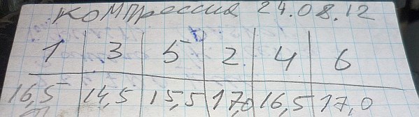

Все детали пришли, лежат в коробке, а я пока кузовниной занят. Но мысли по поводу прокладки гоняю, особенно о шлифовке головы, если всё-таки понадобится. Поделился тут с приятелем своими болячками (в движках рубит неплохо, правда общаемся редко). Он мне говорит- ноу проблем, ставь две прокладки, если что! Я офигел от такого предложения, думал он пошутил. Но он говрит, что фигня, бывало ставили даже три!
Что скажете, други?
Да, кстати, почему я ещё так насторжен. Компрессия по горшкам в левой половине движка (если усреднить) явно выше чем в правой. Навскидку на 1- 1.5 очка. Если надо точнее, то замеры с блокнота спишу сегодня-завтра.
dvm99
Сообщения: 22809
Двигатель:: 6G72, 12клап.,
Откуда: Свердловская обл.
Благодарил (а): 781 раз
Поблагодарили: 1122 раза
Re: Подводные камни при замене прокладки ГБЦ (вопросы).
Сообщение dvm99 »
Вот замеры. Здесь правда абсолютные значения задраны, не своим компрессометром мерил. Но разницу по горшкам мой примерно такую же показывает.
Что-то уж больно много косячных совпадений накопилось: начать с того, что бошки разные (какая родная, точно не знаю, но всё говорит за то что тоже левая, т.к. на ней колечек под пружинами рокеров нет), ролик на пределе регулировки, компрессия в левой части тоже выше чем в правой.
Сдаётся мне, что дело выглядело так: движок кипятили (может и не раз), но сутьв том, что у головок выбрали ресурс шлифовки. Левая выглядела чуток по-лучше, её оставили, а правую заменили. Если дело представляется таким образом, то может сразу воспользоваться советом Михалыча, да сдать машину к чертям? Шлифовать левую бошку уже некуда, а донорскую нормальную в моём Муходрыщинске не найти.
