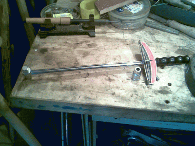

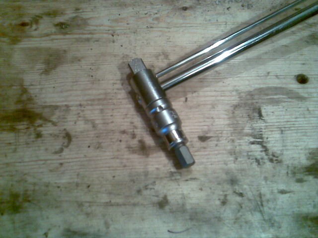

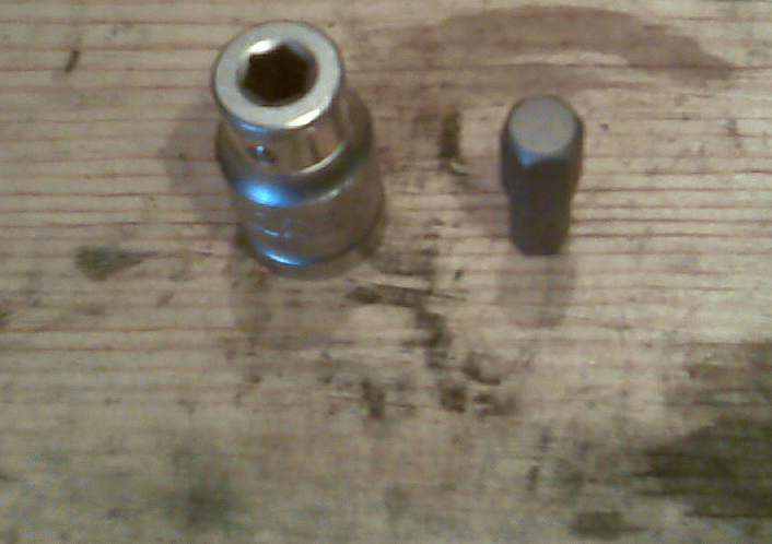

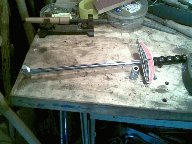

Ещё по поводу ключа:
Он у меня вот такой
Вроде как нужен шестигранник на 10. У меня в наборе инструментов есть вот такая головка с переходником
Пойдёт она? Вроде должна усилие 105-115 выдержать...

Ключ подойдет, там не сильно закручено.

Шестигранник не внушает доверия, лучше найди хороший дорогой цельный, сейчас полно их (это обычный ключ для зубильных болтов), я один болт ГБЦ чуть не сорвал дешевым ключом, последствия малоприятны с учетом того, что он был крайний, вплотную к моторному щиту и дрель там не лезет. К правой голове сзади крепится труба из развала блока на двух болтах, если не сможешь их открутить, то не сможешь и голову снять. Я в первый раз не смог, кто-то ранее покорежил головы болтов, накидной ключ не садился, рожковый проворачивал, головкой не подлезешь. Прокладки ГБЦ лучше оригинал, в крайнем случае elring, остальное не стоит. Если живешь в Тьму-Таракани, то отдавать снятые головы местным шаманам тоже вряд-ли стоит, даже плоскость могут шлифануть так, что наплачешься. Колпачки лучше оригинал от хундая, про оригинал от мицу были сообщения о подделках. А вообще, вычислить проблемную голову очень просто - подожди, когда расход антифриза будет литр в день, и тогда загляни в свечное отверстие - там просто лужа будет утром плескаться. У меня на зубиле при таком расходе утром даже завестись сразу не удавалось, стартер клинило - вода сцука не сжимается :) Правда, после таких экспериментов есть вероятность, что кольца залягут, хотя у меня не залегли. И масло после такого превращается в смешной коктейль, даже после замены с промывкой пар из заливной горловины (как от кружки чая) долго не проходил.

Ага, знаю, что болты такие же. Шестигранник меня тоже смущает. Я тут погуглил немного, так выяснил, что цельные-то ломаются, а этот ещё и с утоньшением на ключ... Буду искать нормальный!
