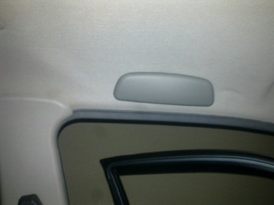

Elusory писал(а): Спасибо, но не нужно. :) Кажется, я представил, как это выглядит...))
"Тебе шашечки или ехать?"(с) ::-D: С точки зрения удобства и быстроты извлечения при необходимости, такой способ закрепления очков - в первых рядах. И зимой и летом так ездят.:)) Кстати, даже при довольно серьезном ДТП они остаются на месте. Устриц ел, если что ;((
У меня так закреплены и водительские, и "гостевые" очки. :)
Водительские:
гостевые:))
С уважением, Андрей
Псакой буду, если вру! :-)

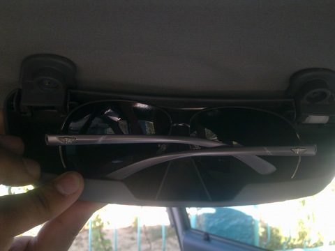

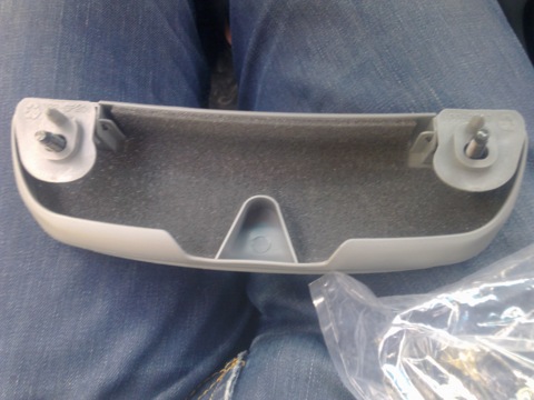

очешник от шевроле/дайву (+)
Сообщение krokozavr »
№ по каталогу GM 96412811
весьма хорошо становится вместо этой самой ручки - прямо на посадочные места в нишу.
Цвет серый - не совсем в кассу, конечно... но глаз не режет. Где-то в Сети об этом писАли - про ASX; то же самое и в Четвёрке.
<...>для установки надо срезать ножиком две пластмассовые пипки, заменить шевролетовские болты на м5х25 и собственно всё.
<...> очки спортивного стиля (сильно гнутые типа Адидасов) или черепахи на пол лица туда не войдут. А вот простые классические или "очки водителя" только в путь. <...> Отверстия подходят на 98% и чтобы вкрутить винт на него надо надавить.
(c) не я.

Этот?
krokozavr
Сообщения: 39
Зарегистрирован: 15 янв 2013, 22:31
Мой автомобиль(и):: Pajero IV Instyle+
Re: Очечник вместо ручки
Lebed писал(а):Этот?
он самый. Только у меня в обшивке - ниша под ручку, в самый раз футляр в неё уместился.
От Аутлендера - великоват, некрасиво выходит.

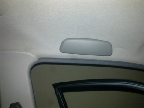

А вот у Вас, коллега, на последнем снимке сабж бежевый - где раздобыли ?
Lebed
Сообщения: 10748
Двигатель:: ******
Мой автомобиль(и):: ******
Откуда: ***
Откуда: ***
Благодарил (а): 236 раз
Поблагодарили: 431 раз
Сообщение Lebed »
На каком то постороннем ресурсе))) Драйв, вроде.
