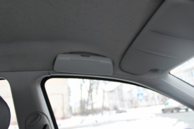

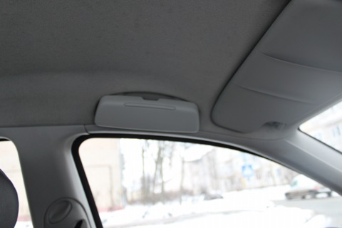

alexsis писал(а):Hi,
Поставьте от Outlander, будет точно в одном стиле - оригинальном Mitsu, и колхозить не надо. По цене правда по больше будет, но не критично :)
Этот?
Устроили, блин, "угадай мелодию". ::-D:
ПыСы. Вот фото штатного очечника для Фокуса.

kuznetc51 писал(а):
промсоль писал(а):...В одной из тем этого форума прочитал,что чел поставил себе очечник от Форд Фокуса вместо ручки над сиденьем......
А мне это интереснее все-таки увидеть и, может быть, сделать...
Фото выше, включаем воображение. :)

Lebed писал(а):
Спасибо :*THANK*: , сразу не заметил. Зачетно смотрится :*THUMBS UP*: . Буду пробовать себе на машину ставить
Этот?
Хммм, прикольное решение... только вот интересно у кого люк есть подойдет ли по врезке?! Цветом я думаю подойдет... вот чтоб по глубине и размерам....
