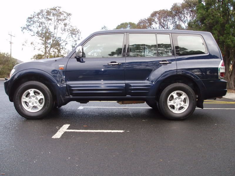

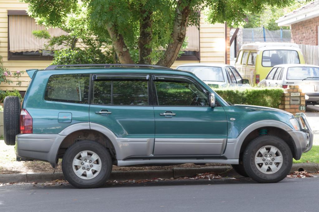

Вот как выглядит 50мм лифт при помощи Lovells
До
После
Я не знаю как это делается, но мне кажется вы делаете это не так.

Поставил пружины Dobinson raised springs ( C43-126 and C43-125) на П3 который проехал 200ткм, т.е. стандартные пружины были уставшие.
Резина стандратная, пепелац дизель.
Измерение от центра колеса до края арки, было -> стало (по спецификации с завода)
Front 480mm->530mm (503 factory spec)
Rear 510mm->560mm (520 factory spec)
