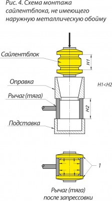

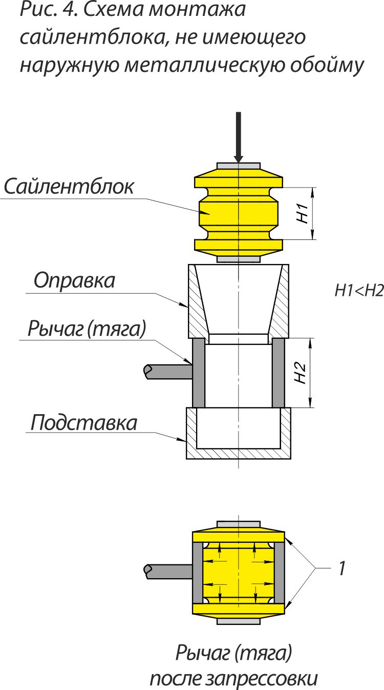

В своё время задавал здесь подобный вопрос.
Мне дали ссыль на чертёж и принцып идущий в комплекте с сайлентами из полеурентана.
Иначе задавить не мог даже прессом
Вот здесь есть принцип монтажа безкорпусного сайленблока (рисунок №4)
Вот он Напомните как дёшево,верно и сердито выровнять стандартный перекос джуниора

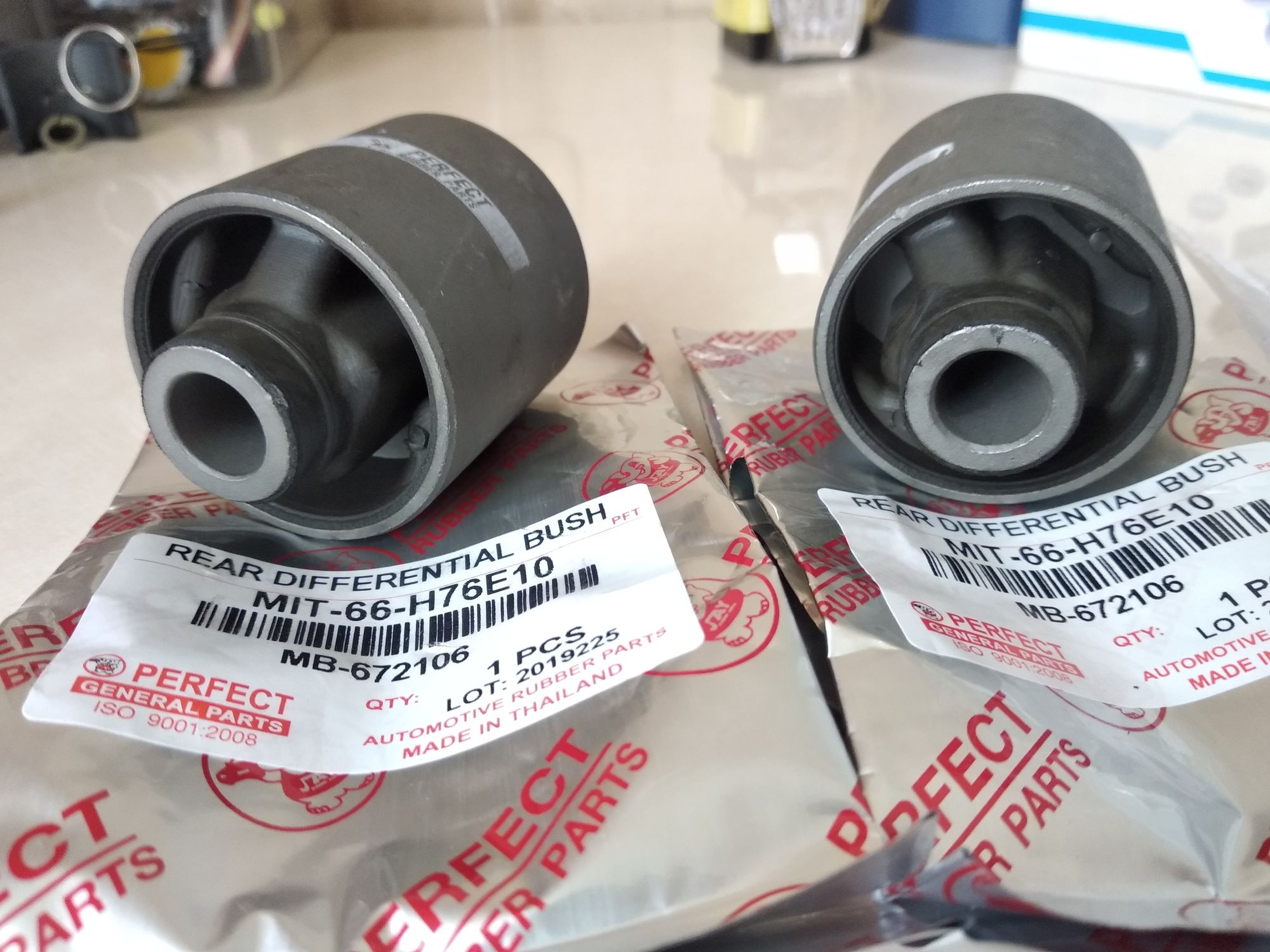

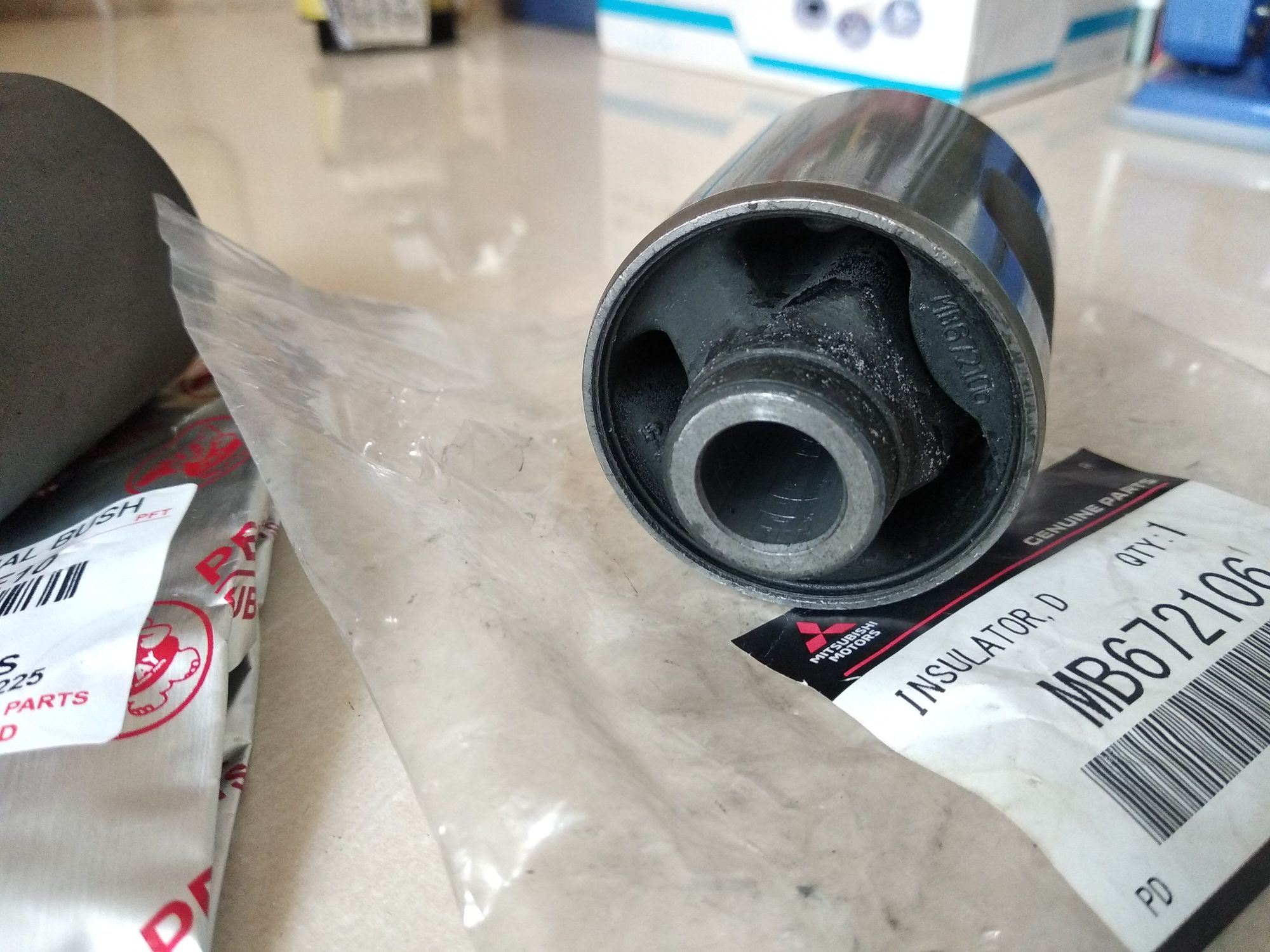

Ремонт ходовки на JR
Продублирую в нашу ветку, а то из faq в ИО ветку ушел незаметно
В общем два года я ездил и игнорировал непонятный бряк. Сайлентблоки везде нормальные - все рычаги, шаровые, реактивка, рейка. Стаба у меня давно нет, линков тоже. А бряк есть. Так вот наконец-то заметил при замене масла в трансмиссии - болтается передний редуктор вверх-вниз на подушках (особенно на центральной, порвана), причем бренчит потому, что вроде болт в отверстии подушки ходуном ходит (как так сейчас не скажу, но не откручен).
В общем придушив жабу купил сайленты - 1 оригинал MB672106 за 1700, а два Perfect по 400. На всякий списал размеры, мож кому пригодится:
---------Оригинал/Perfect
D внешний - 45,1/45,4
L внешний - 44,4/43,5
d втулки - 12,5/12,2
l втулки - 68,0/67,7
Pajero JR ZR-II 1996г. АКПП, 4WD, Зеленый
