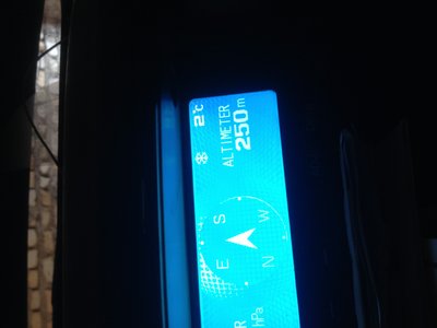

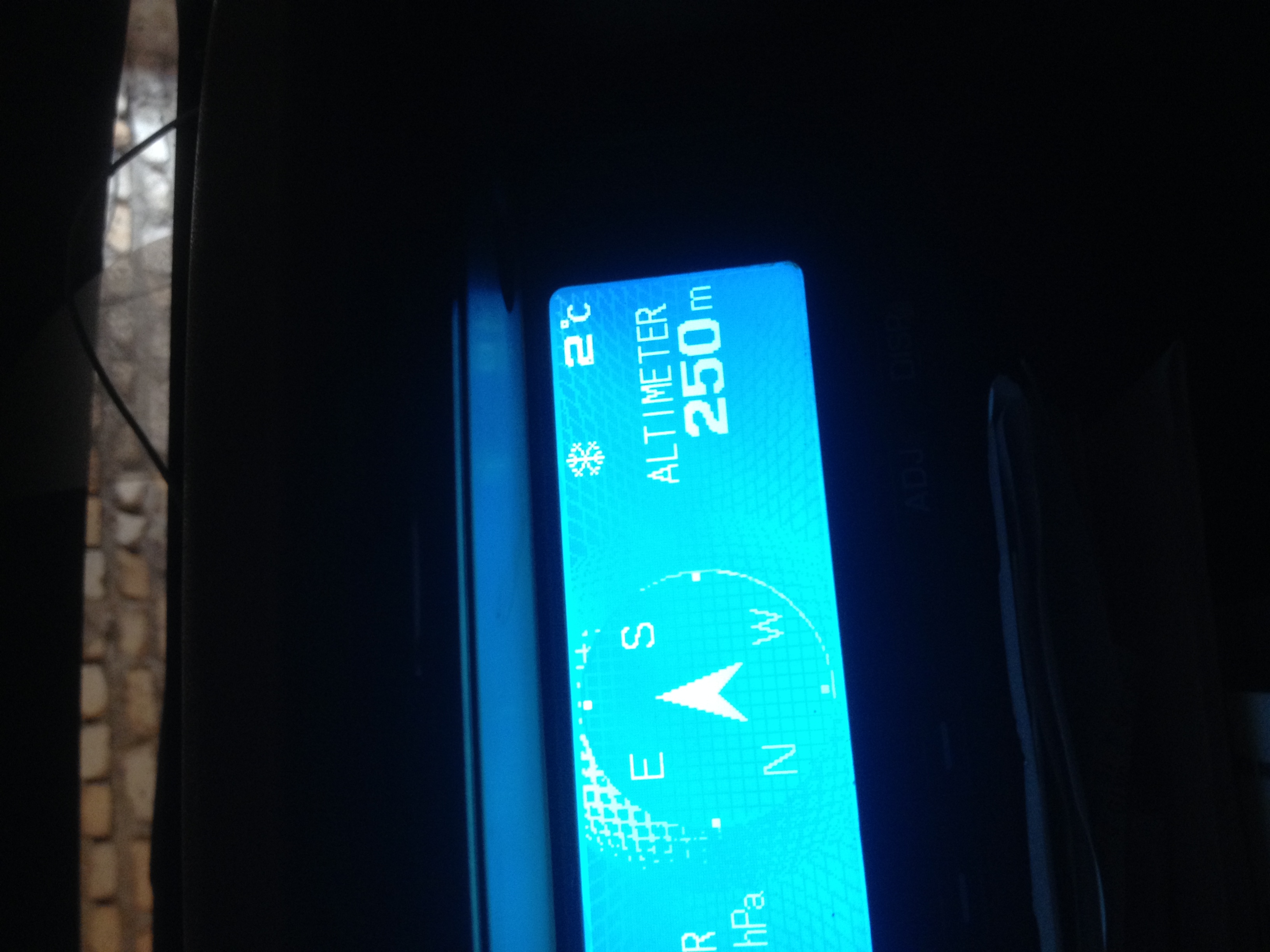

Вот снижинка как на фото, ну попроще у меня дисплей;) а писк идёт откуда то из приборной панели, если да, то это именно тот самый писк про который вам сказали.

Ключевое слово " снежинка". Сразу после писка она ещё пару раз мигает и потом горит постоянно.
