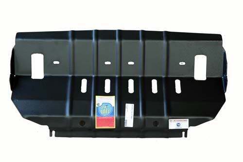

Народ кто ставил автощит, проясните такой вопрос, на П-3 оф-каталог автощита выдаёт только защиту поддона дрыгателя, а ваобще их там 4 шт. но идут как на П-4: 1-защита радиатора, 2-защита поддона ДВС, 3- защита коробаса, 4-защита раздатки. Кто ставил все 4 штуки? Понятно, что защита поддона ДВС, защита коробаса, защита раздатки также встанут без особых проблем и на П-3. Интересует защита радиатора П-4 Артикул: 4436, как она впишется на П-3 с рестайловым бампером? Ктонибудь ставил её?

ГАНС писал(а):Народ кто ставил автощит, проясните такой вопрос, на П-3 оф-каталог автощита выдаёт только защиту поддона дрыгателя, а ваобще их там 4 шт. но идут как на П-4: 1-защита радиатора, 2-защита поддона ДВС, 3- защита коробаса, 4-защита раздатки. Кто ставил все 4 штуки? Понятно, что защита поддона ДВС, защита коробаса, защита раздатки также встанут без особых проблем и на П-3. Интересует защита радиатора П-4 Артикул: 4436, как она впишется на П-3 с рестайловым бампером? Ктонибудь ставил её?
Да, я ставил летом 14 года такую. Боковины отрезаются по ширине до размеров "ниши" в бампере. Защита очень жесткая, крепится достойно. Только покраска - говно полное. За 2 года нежнейшей эксплуатации (т.е. никаких сдираний, царапаний и прочих сколов) - спереди ржавая вся стала, смотрится непрезентабельно. :*CRAZY*: Я ожидал от порошковой покраски гораздо большей стойкости к коррозии... Я подозреваю просто напросто нарушение техпроцесса - не почистили лист от ржавчины изначально, не прогрунтовали и прочая халтура. Даже на днях собирался написать (и напишу!) об этом факте в Автощит, вроде там вполне вменяемые граждане работают, ездил пару раз к ним, общался. Интересно что скажут.

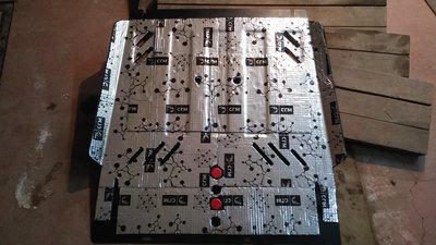

Достал резонирующий Шериф на 1150 оборотах. Купил, встало все хорошо, но это дребезжание начало доставать. Скажите Вибропласт реально помогает? Или лучше приварить к нему ребра жесткостию?
bulasan
Сообщения: 373
Зарегистрирован: 10 окт 2012, 10:03
Двигатель:: 6G72 24v Euro-0
Мой автомобиль(и):: Pajero3
Откуда: Алматы
Откуда: Алматы
Поблагодарили: 48 раз
Re: Про защиту картера
Сообщение bulasan »
Евгений Маслов писал(а):Вибропласт реально помогает? Или лучше приварить к нему ребра жесткостию?
Помогает, проверено. Клеил не снимая защиты. Полностью зуд не убирает, но заметность снижает. Можно потом совместить с ребрами жесткости.

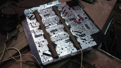

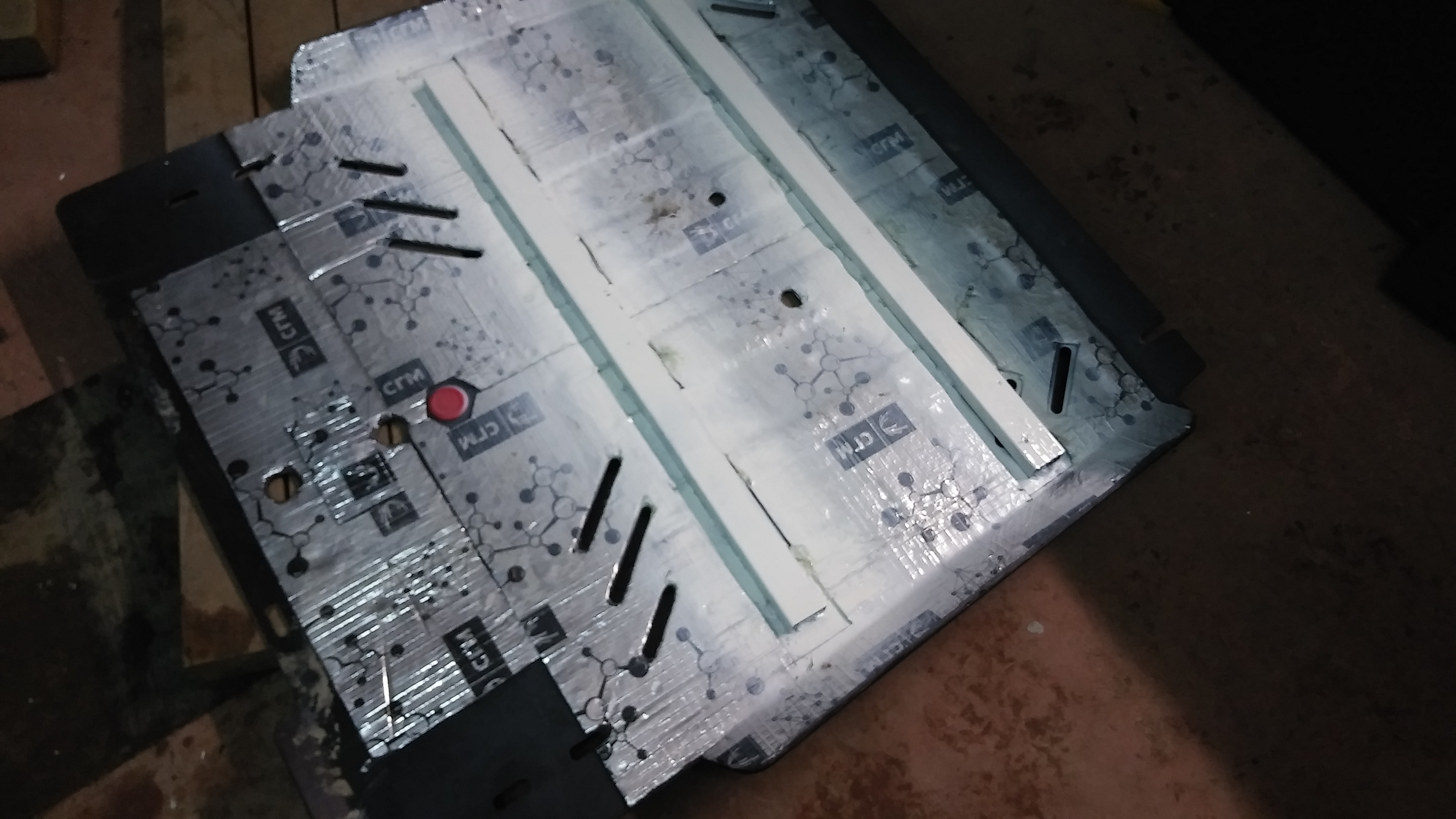

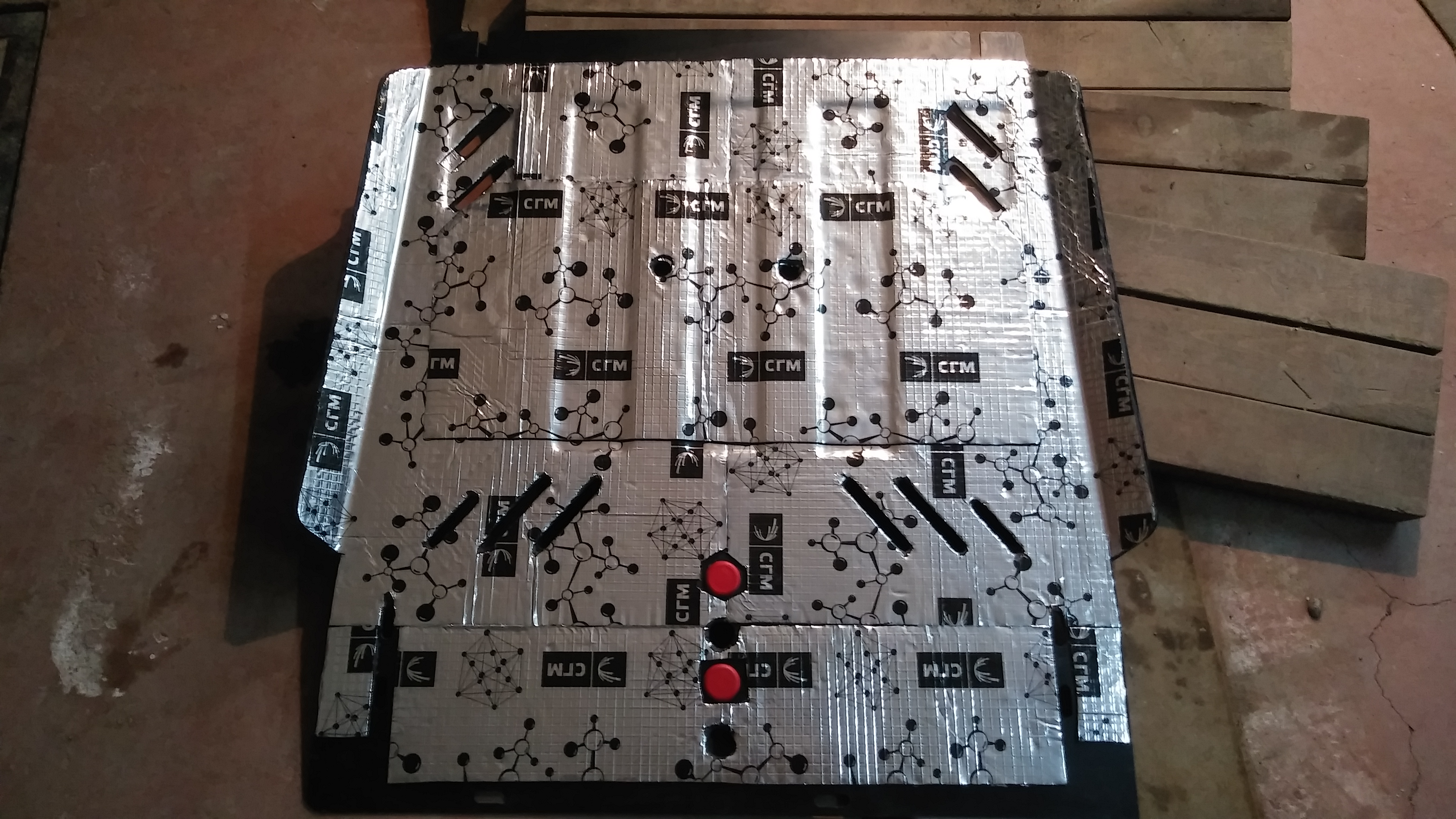

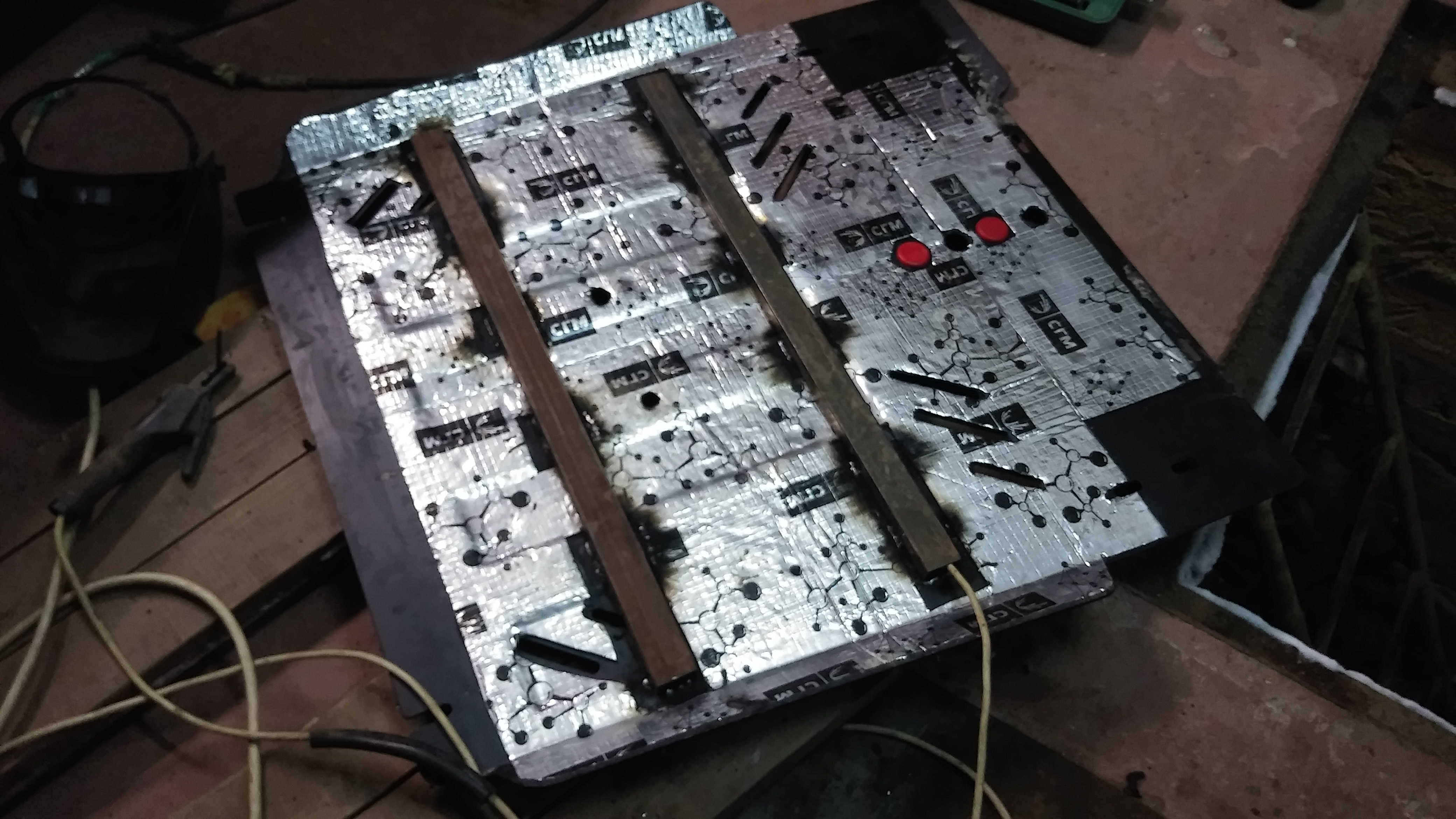

Пару фоток того как я провел вечер пытаясь устранить вибрацию защиты шериф.
Сначала заклеил все самым толстым вибропластом. Стало тише брякать, но на тех же 1150 оборотов. Меня это разозлило и я решил приварить ребра жесткости из профильной трубы. Поставил, вроде резонанс сместился на 1250 и стал не такой сильный. Потом вспомнил, что когда купил машину и менял жидкости снял с выпускной трубы хомут, не найдя куда он прикручивается. А сегодня я нашел таки куда он падла прикручивается. Вобщем поставил его на место, все собрал и защиту с ребрами поставил. Проехался немного, вроде нормально стало, но все равно как будто бубнит что то) Буду масло менять заклею части защиты чти под мотором и радиатором тоже, а может еще и шумкой типа сплена.

Нихера не вышло хорошего. На холостых стало тоже вибрировать. Буду ребра еще и вдоль защиты варить. Гребаный шериф. Но зато дешего обошелся.

Все проверил. Это защита вибрирует. Но только я поторопился сказав, что не помогло. Покатался, потестил. Стало значительно лучше. Ребра еще вдоль приварю всеравно.
Всетаки это не защита брякает) Похоже надо резинки подвесные у глушака все сменить. Потому что без защиты тоже вибрация есть.
