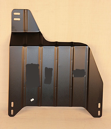

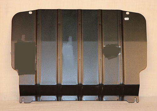

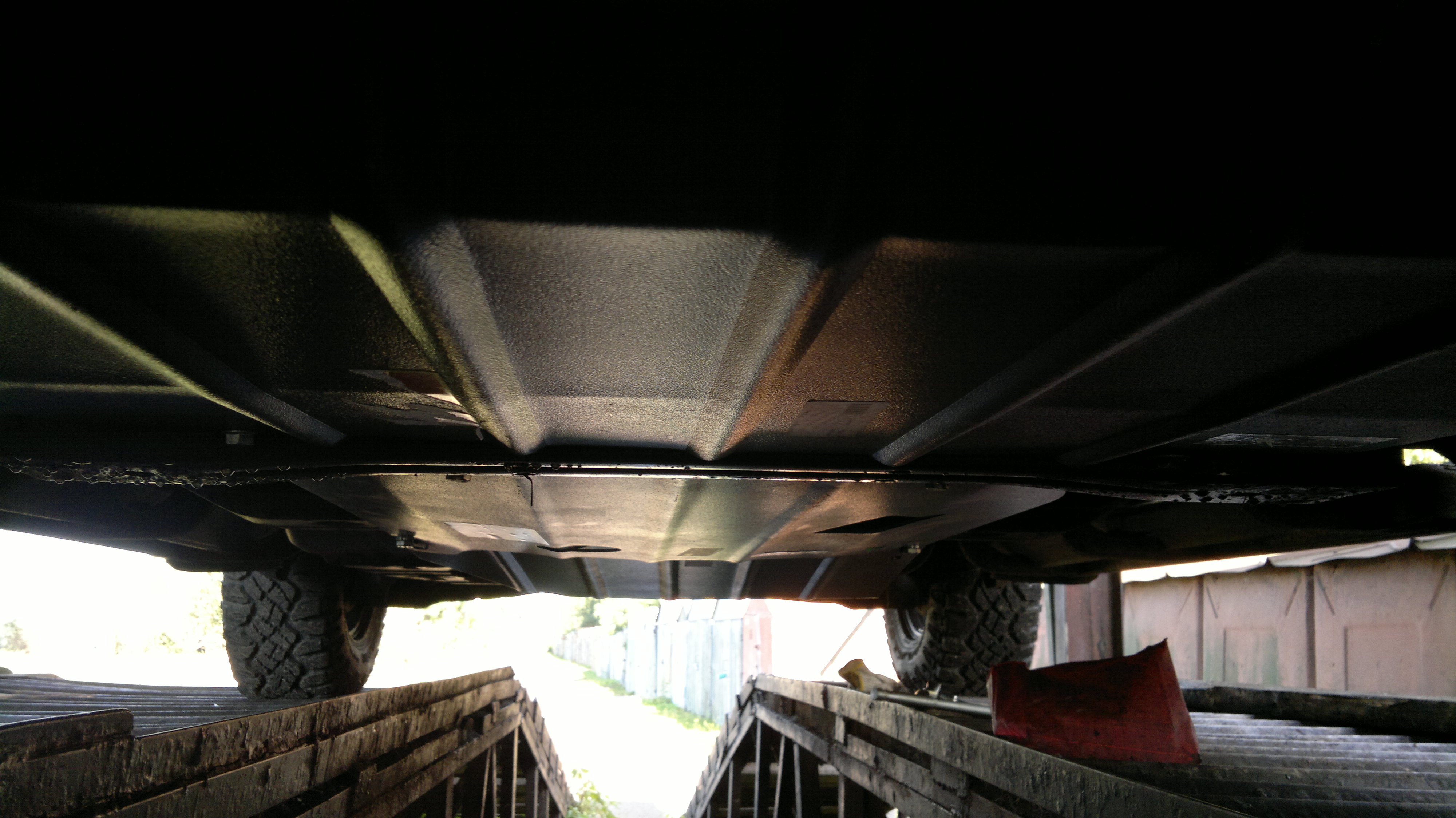

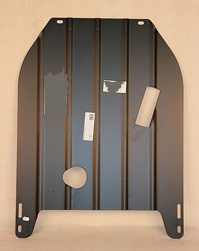

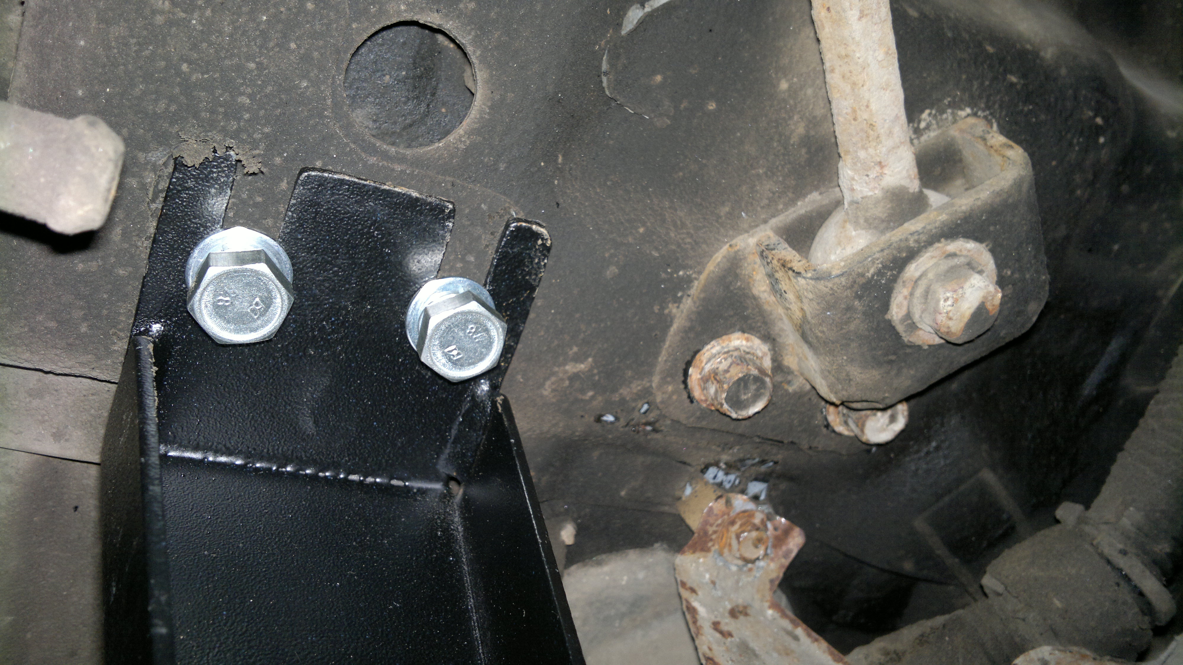

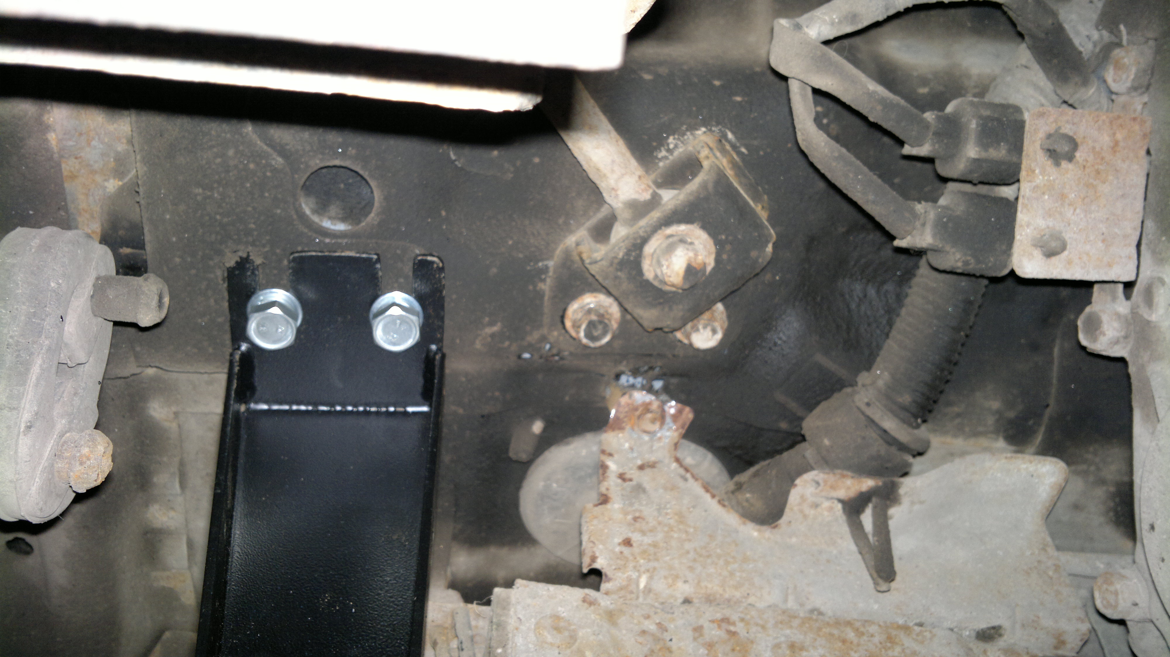

Ну я тогда тож поделюсь)) Позавчера поставил себе защиту автощит. Вещь! 3мм с ребрами жесткости. Встала как родная. Все три листа. Аж приятно ставить было))) И еще момент важный! У них есть только на четвертый паджерик... но! зная что автомобиль в основном не далеко ушел от третьего, рискнул. И все встало отлично))) Фотки прилогаю. см. ниже

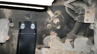

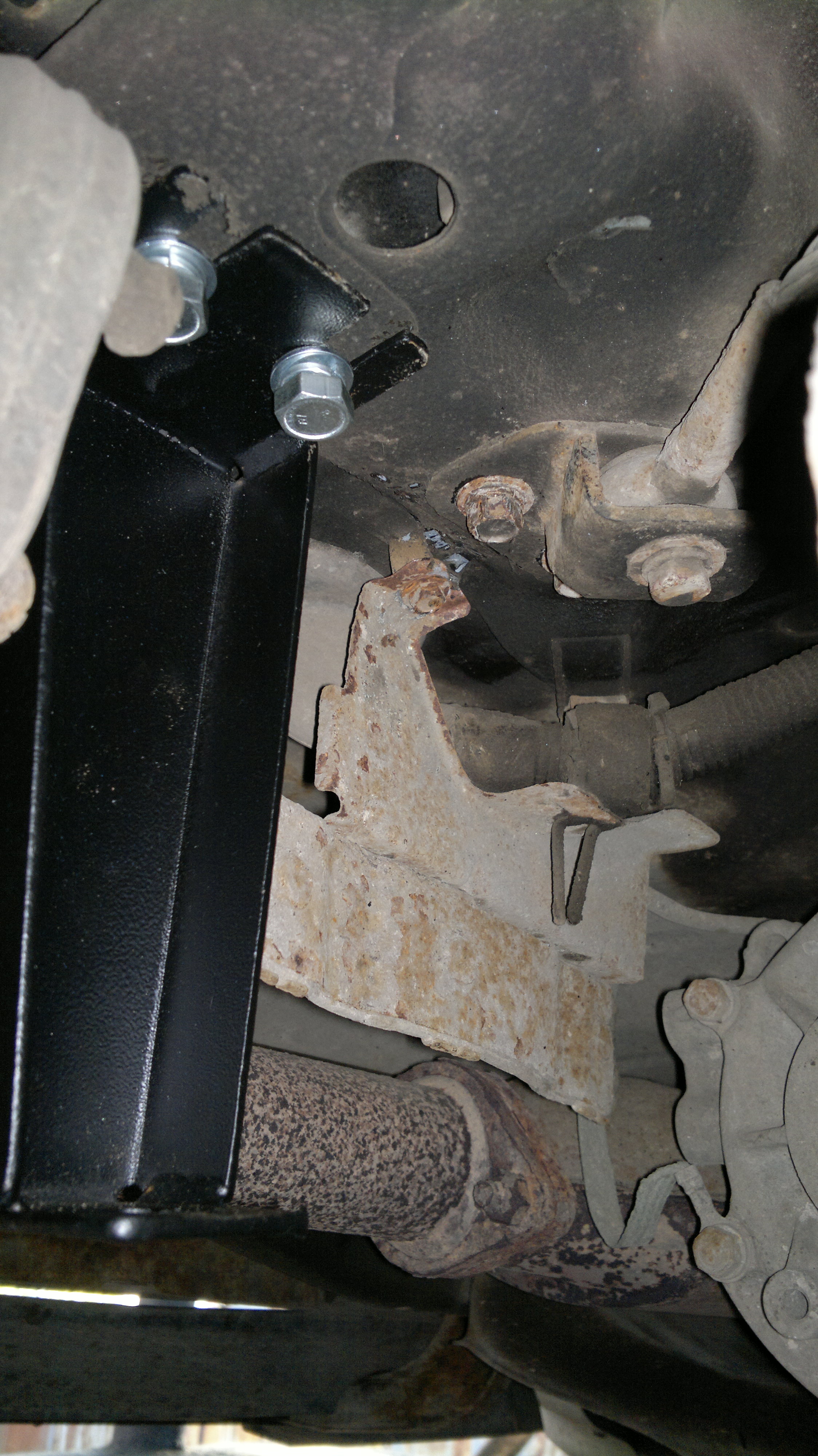

Вот еще что. дабы ускорить процесс тем кто соберется ставить. Кронштейн защиты раздатки прикрепил вложив 2 гайки в пустые отверстия лонжерона. В инструкции написано под болты страховочного троса)))
