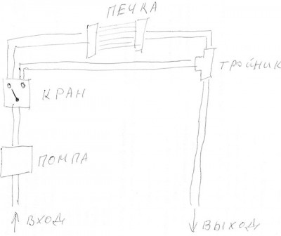

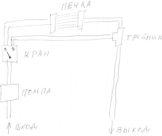

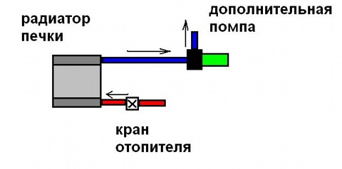

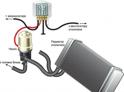

нашёл пару схем подсоединения! :*WRITE*:
и вот схема летнего варианта,только помпа не на месте!!!!!

о, я придумал можно реле от вентилятора задней печки, или от лампочки индикатора запитать, чтоб помпа вместе с кондером не включалась

Сообщения: 57475
Поблагодарили: 4803 раза
Re: Дополнительная помпа на печку дизель.
bmpeshnik писал(а):нашёл пару схем подсоединения! :*WRITE*:
Почему не на месте?
На нижнем точно так же.
Так что как минимум 2-1
::-D:
А я вот что-то не понял, зачем байпасная труба нужна на первом рисунке? :%): Там нужно тупо глушащий кран поставить и всё.
Помпе, если она постоянно крутится, ничего не будет, а наоборот даже легче, т.к. она просто будет гонять жижу внутри себя. Правда так можно делать только в том случае, если подшипники помпы не смазываются проточным антифризом (не интересовался этим). Но думаю, полюбому нужно предусмотреть её отключение, и не усложнять излишне конструкцию патрубков.
Т.к. любой элемент в системе охлаждения является потенциальным источником утечек и закисания.
