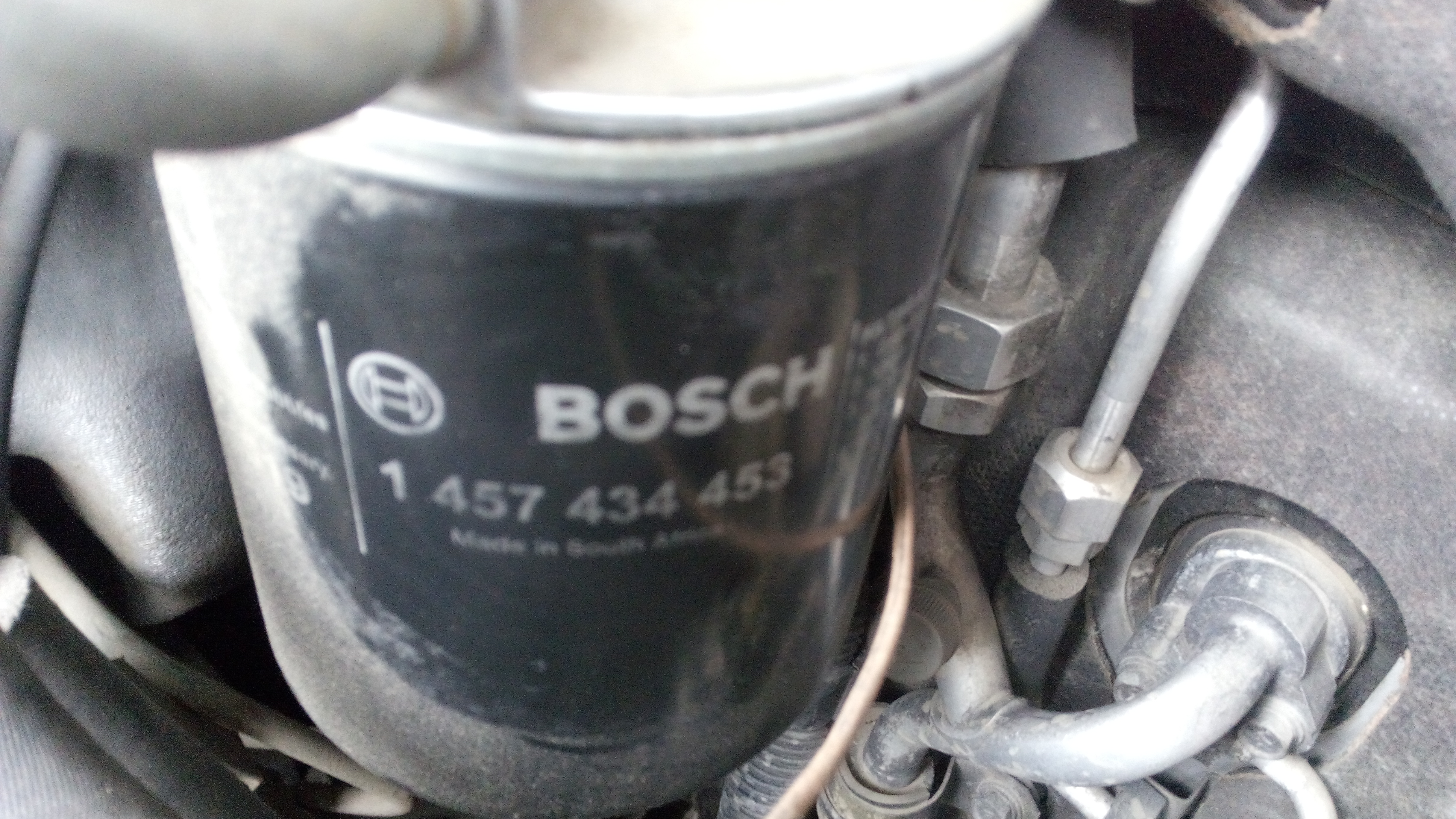

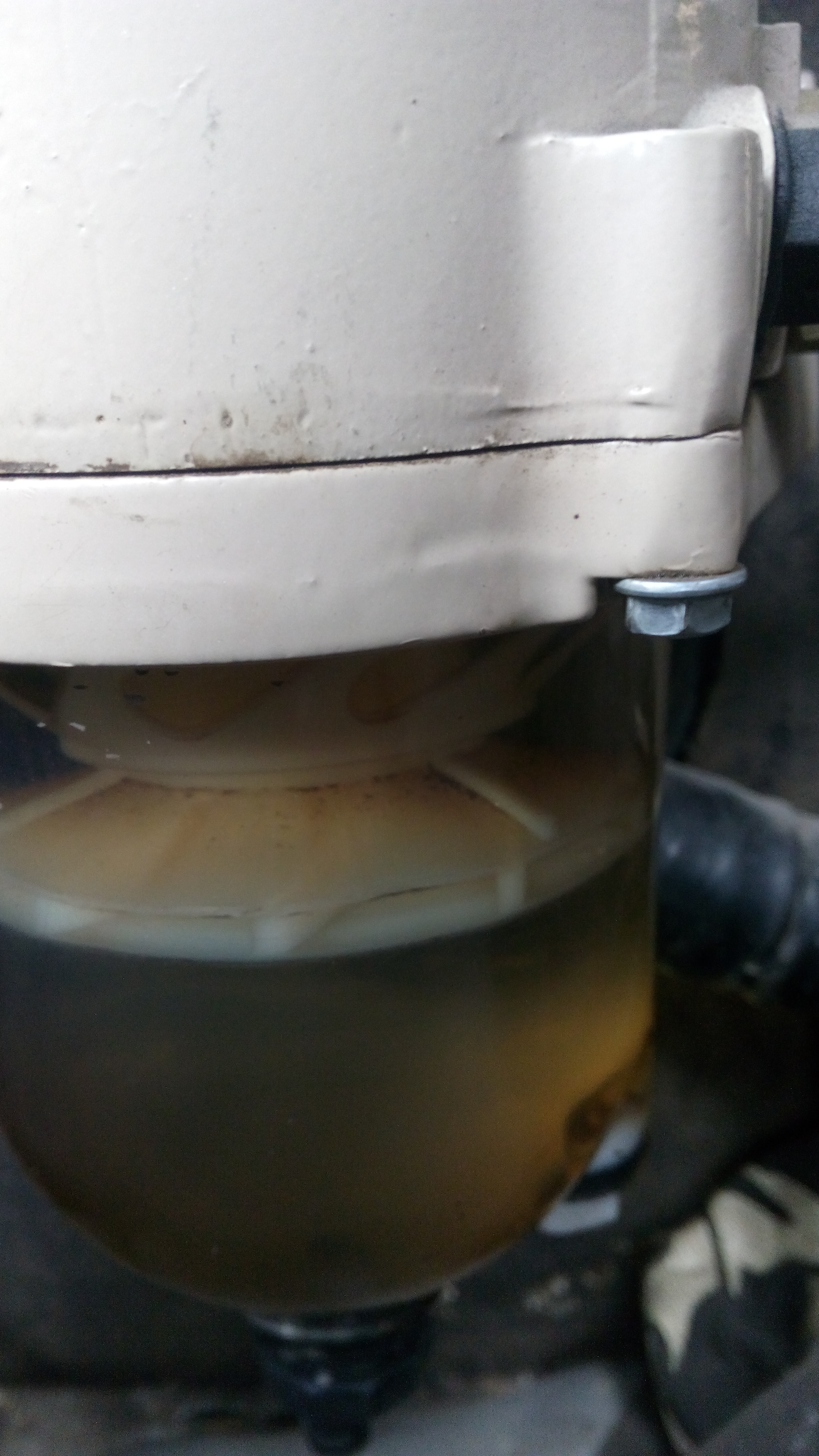

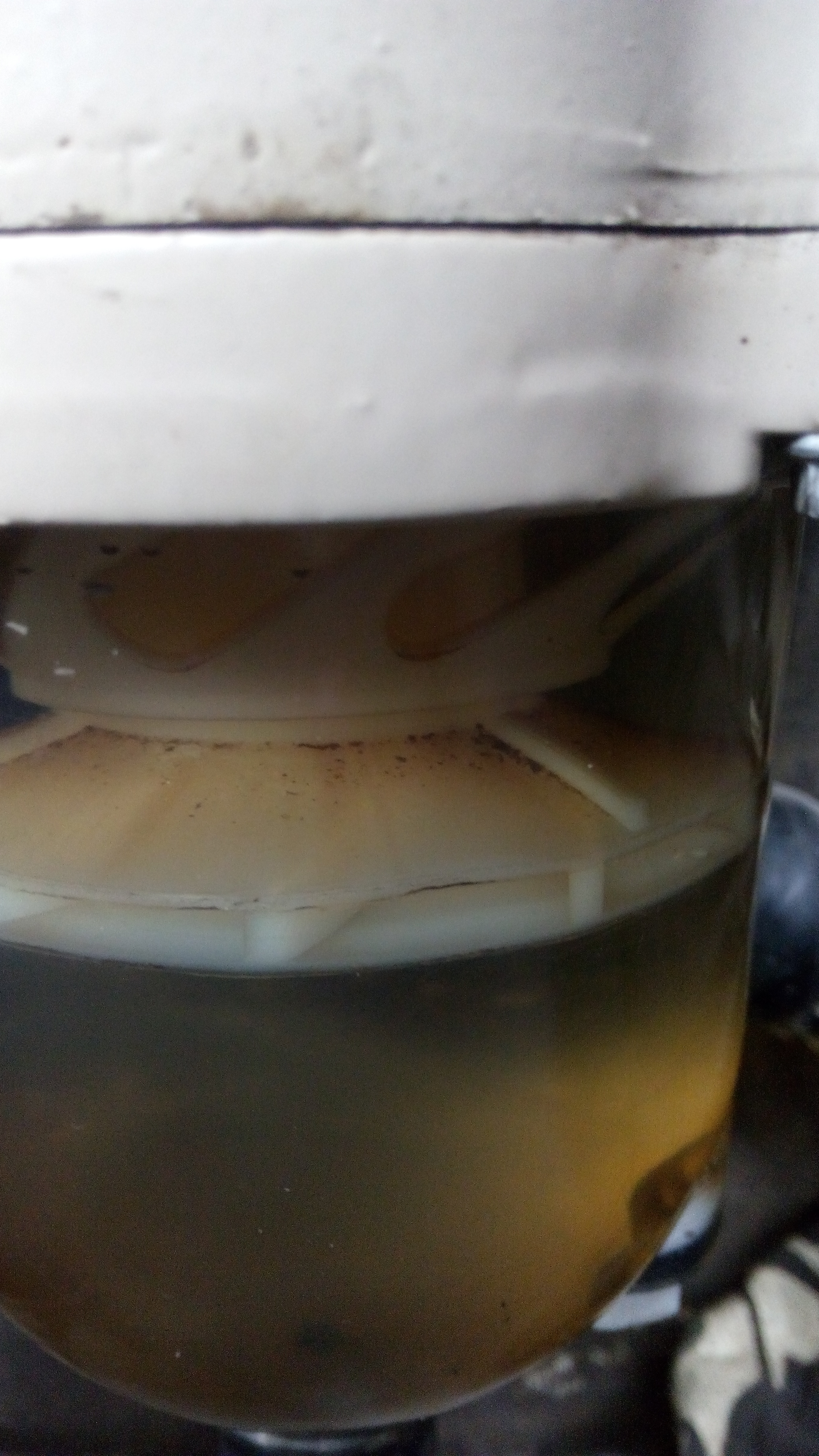

Продолжу свою мысль которую озвучивал в первом посте. "Родные фильтра нихрена не ловят"! Вот что появилось в сепараторе после Бошевского дерьма. Как надеяться на такие фильтра???? И это всё было бы в ТНВД если бы не было сепаратора. А приезжал Пыжик, который у меня обслуживается и ремонтировал насос, так у него ещё и пол колбы воды.

Но справедливости ради хочу отметить, что "бош" на самый плохой вариант, самым плохим был "сакура".

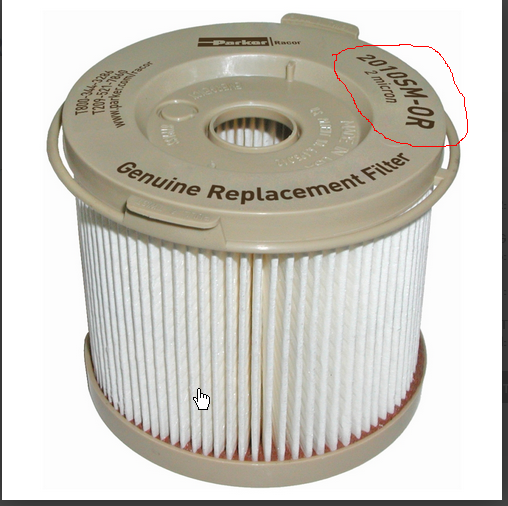

Летом и устоявшейся зимой когда топливо точно по сезону, ставлю 2 микрона, в переход или когда нет 2 микрона ставлю 10 микрон.
это 10 микрон.
это 10 микрон.

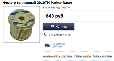

Да вот навскидку. http://fleetguard.me/p145586807-filtr-t ... 3950218355

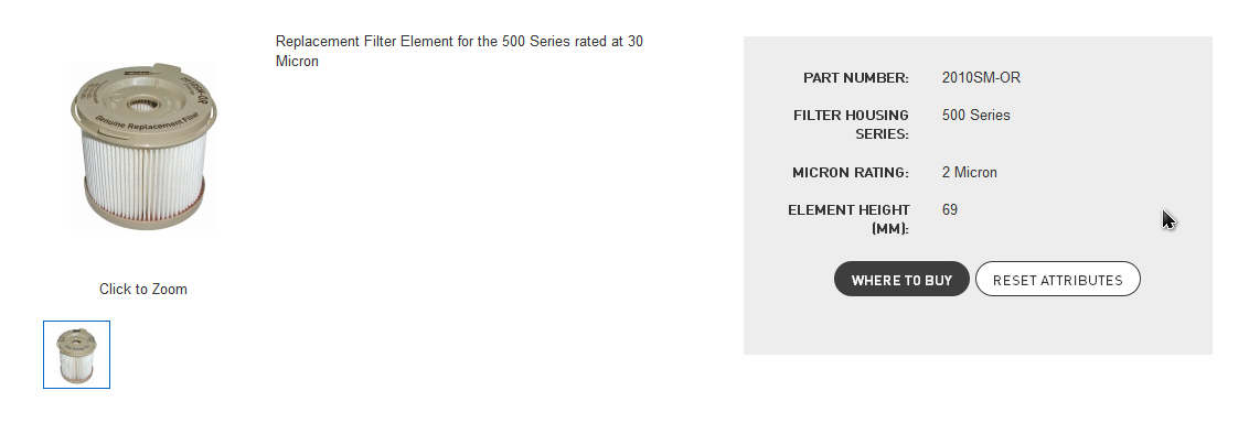

А вот на 2 микрона, там и номерок указан. А вот ссылка для нужного поиска. Я так понимаю нужны сменный картридж к 500 серии.
http://ph.parker.com/us/17583/en/replac ... ine-series

Виталий. если ты используешь фильтры от Parker, то прицепил.
2016-03-06 15_38_45-Replacement Filter Element Turbine Series _ Parker NA.png
